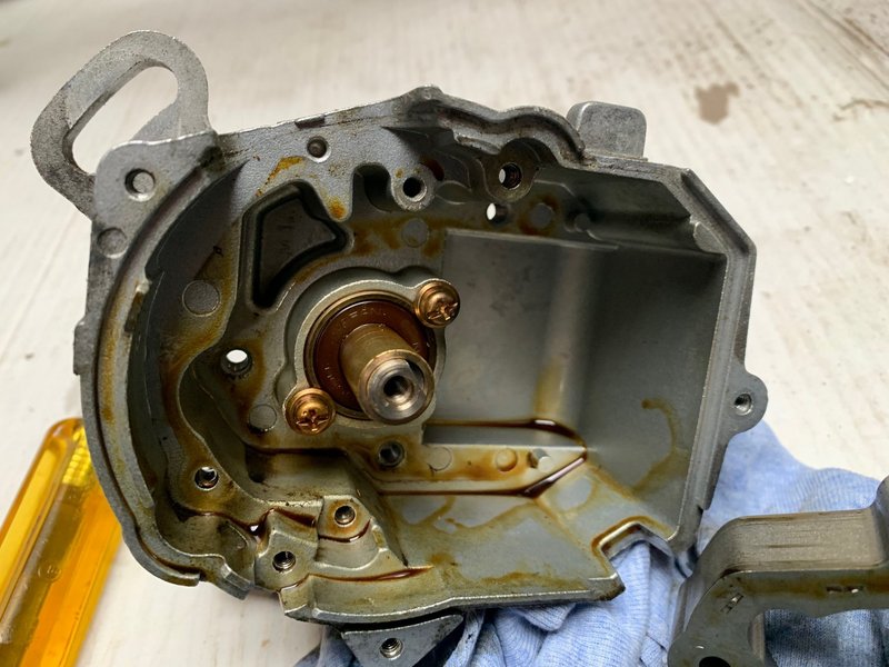

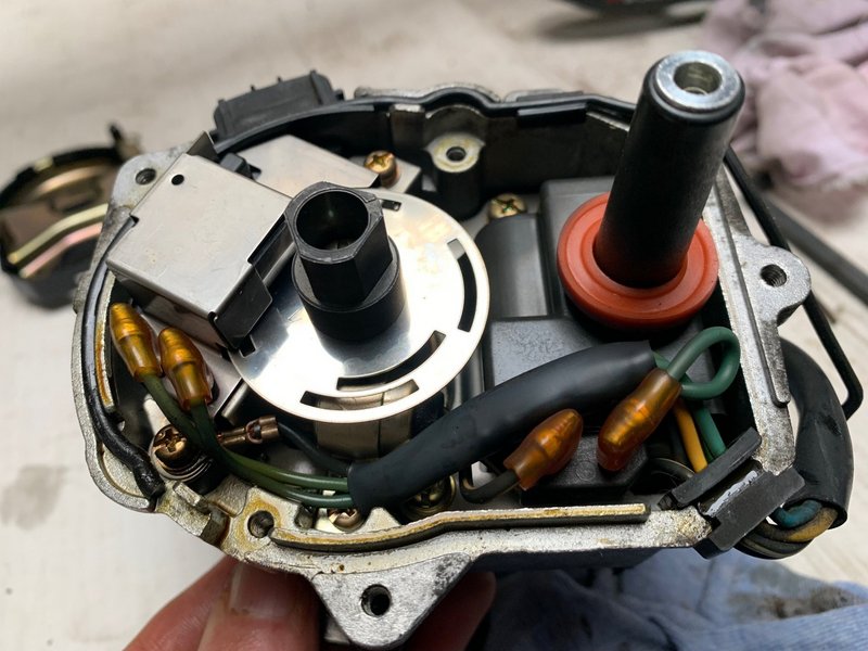

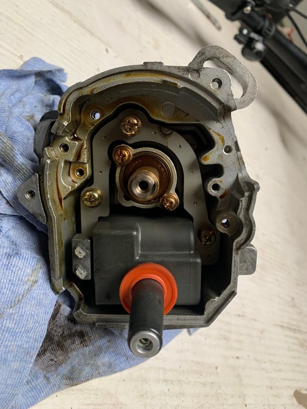

marc123 hat geschrieben:Zur Info hier noch ein paar Bilder von wann ich meinen Zündverteiler zerlegt habe...
Verschleißt außer der Dichtung an dem Ding eigentlich sonst noch was signifikant?
Re: 2.0er, Öl rinnt unterm Zündverteiler raus.
Beitragvon Mazda RX-7 SA » Mo 1. Aug 2022, 12:33
commander_keen hat geschrieben:Verschleißt außer der Dichtung an dem Ding eigentlich sonst noch was signifikant?
Schaut nicht danach aus.
Dürfte nur der Simmering (nicht sichtbar) hinter dem Lager sein.
