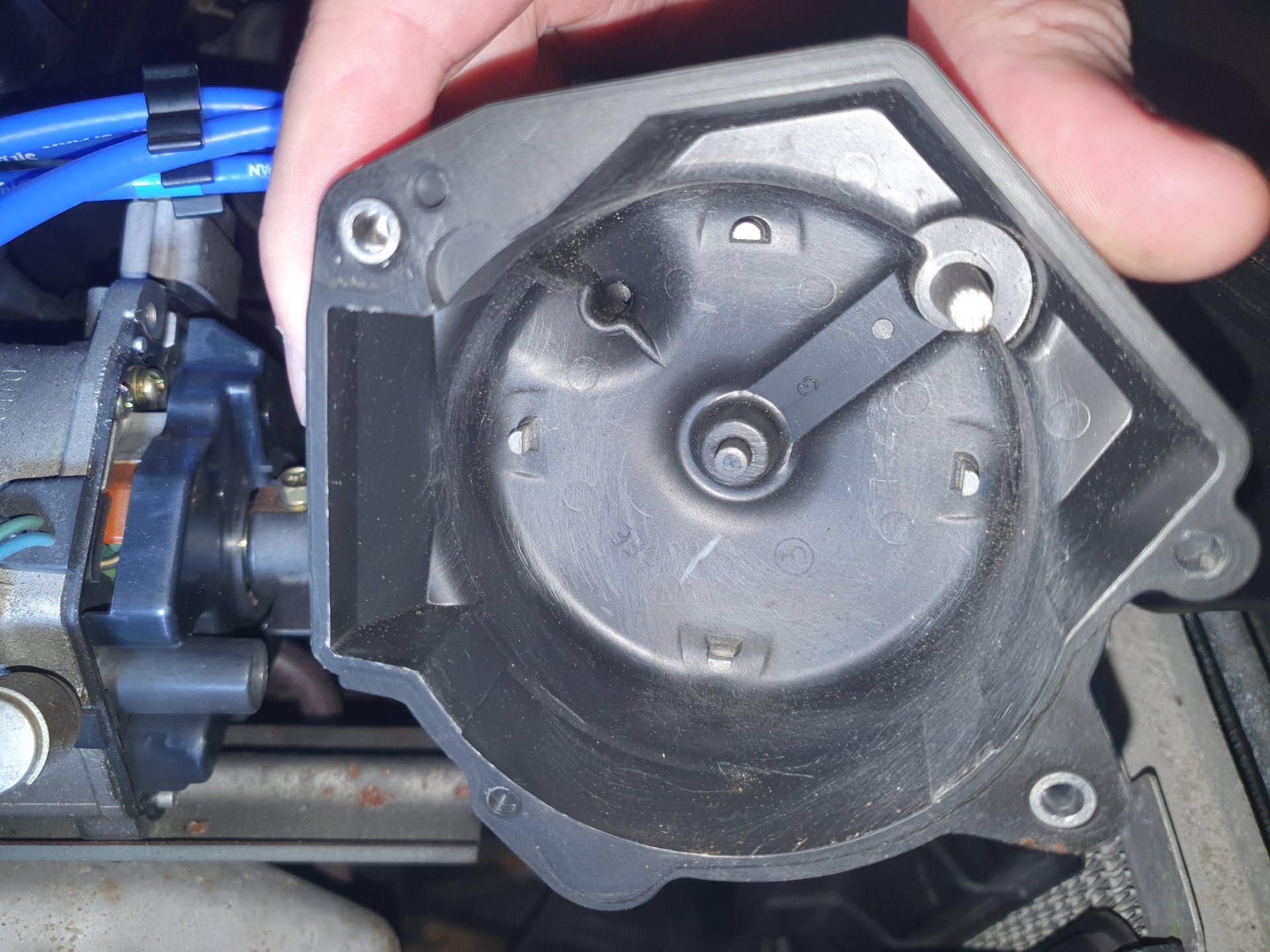

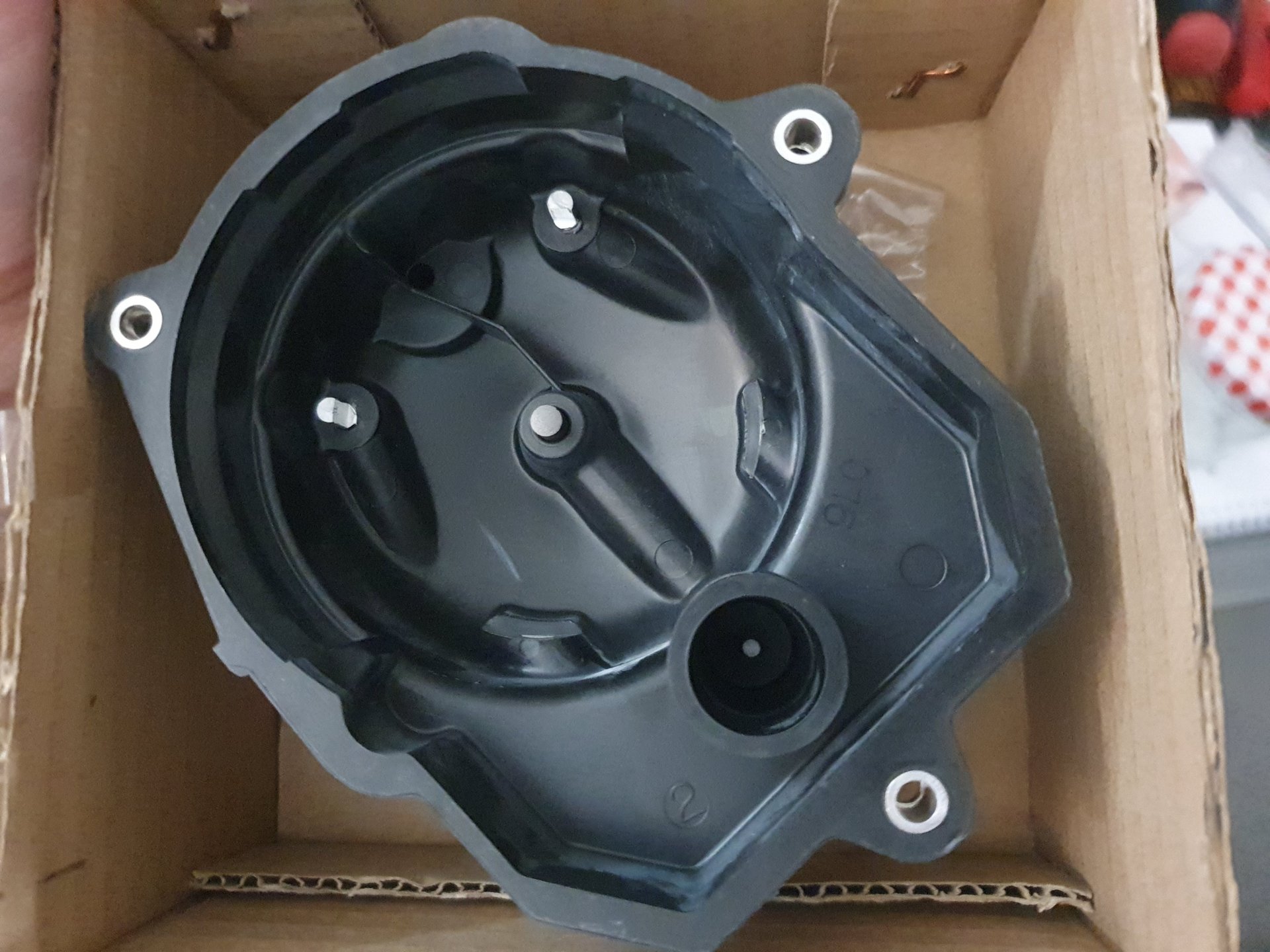

Gestern habe ich nun noch meine Kappe mal demontiert und mit der FS05er verglichen. Das Ergebnis möchte ich gerne noch teilen. Der Aufbau ist auch abseits der (un)gewinkelten Zündkabelanschlusspunkte wirklich dermaßen unterschiedlich, dass man die Teile von FS05 und FS90 nicht gegeneinander austauschen kann. Es sind auch komplett andere Verschraubungspunkte am GEhäuse usw. (FS05... ist übrigens von Hitachi)
FS05-01-V00 für FS05-18-200:
Verteilerkappe für FS90-18-200 (riesen extra Kontakt?):
Die Winkel sind gleich, aber sonst...
So viel zum allgemeinen Teil...

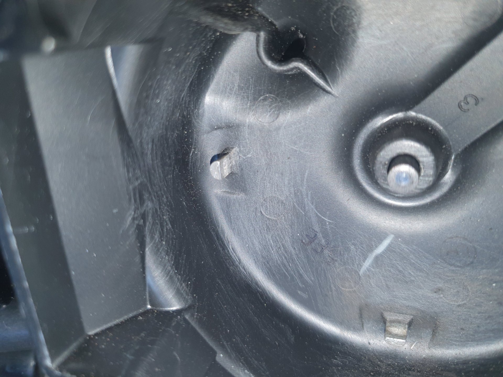

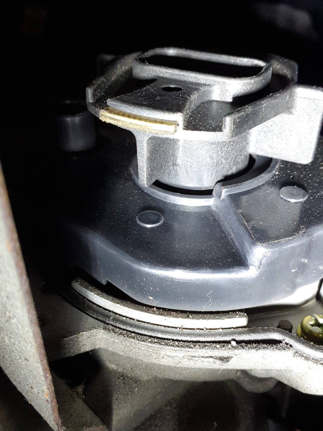

Kann irgendjemand aufgrund von Erfahrung eine sinnvolle Einschätzung abgeben, ob der Verschleiß meiner Kappe oder Fingers kritisch aussieht? (alle 4 Kontakte im "Portrait")
Bild Bild Bild Bild
Finger:

commander_keen hat geschrieben:So viel zum allgemeinen Teil...
Bild Bild Bild Bild
Finger:
So, konnte nun endlich die Bilder ansehen.
Ich denke fürs erste wird das wieder funktionieren! Wichtig ist mal die Oberfläche, dass der Funke sauber überspringen kann. Der größere Abstand im Zehntel-mm Bereich hat sicher einen Einfluß, aber nicht so wild.
Würde sagen, du kannst mal beruhigt weiter fahren wenn die 3 verbliebenen Kerzen getauscht sind.
So hast Zeit gewonnen, dich um die Suche nach einem Ersatz-ZV zu kümmern.
Rate dir aber, in unregelmäßigen Abständen (länger werdend) die Kontakte zu prüfen un bei Bedarf nachzuputzen.

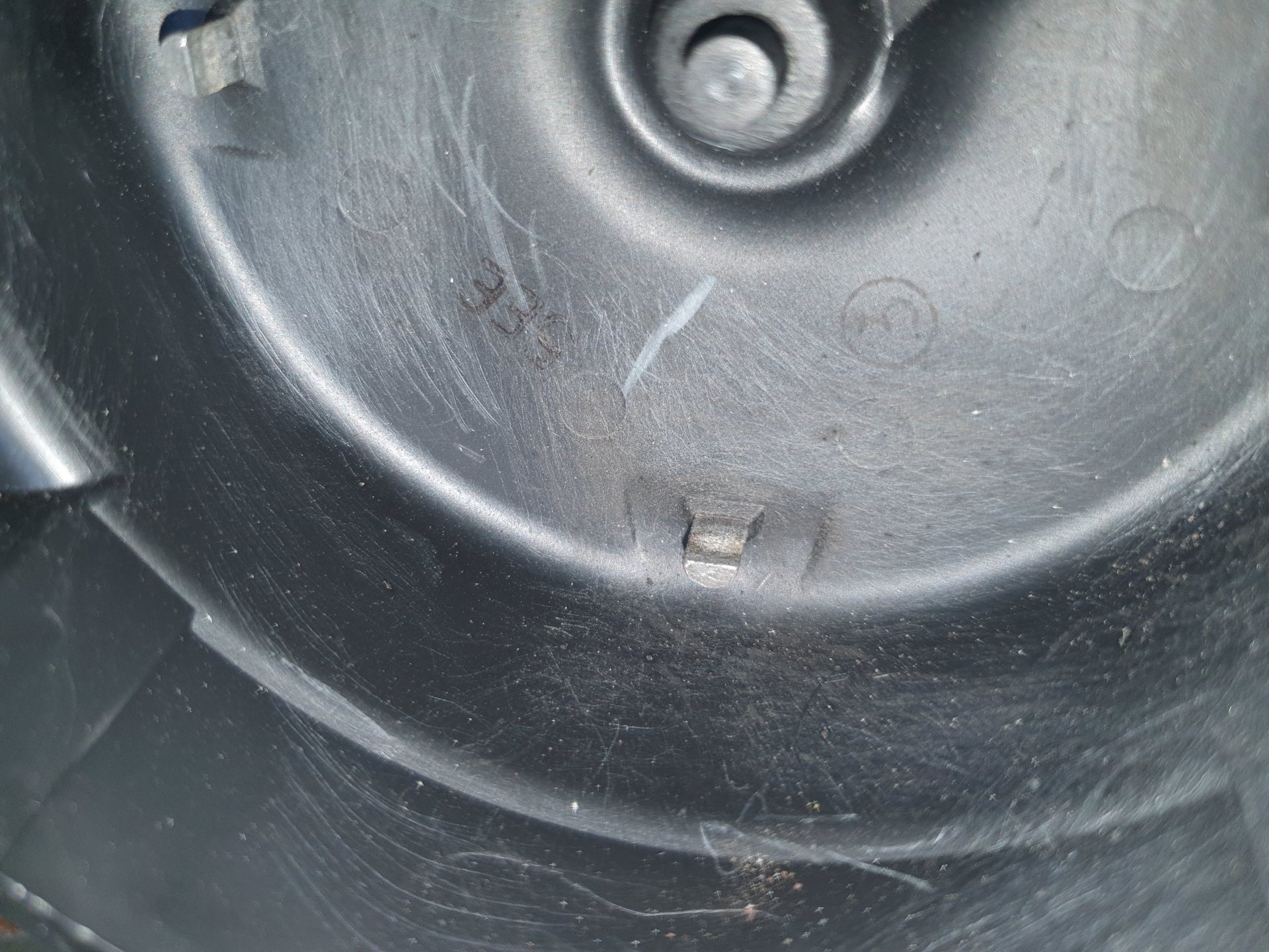

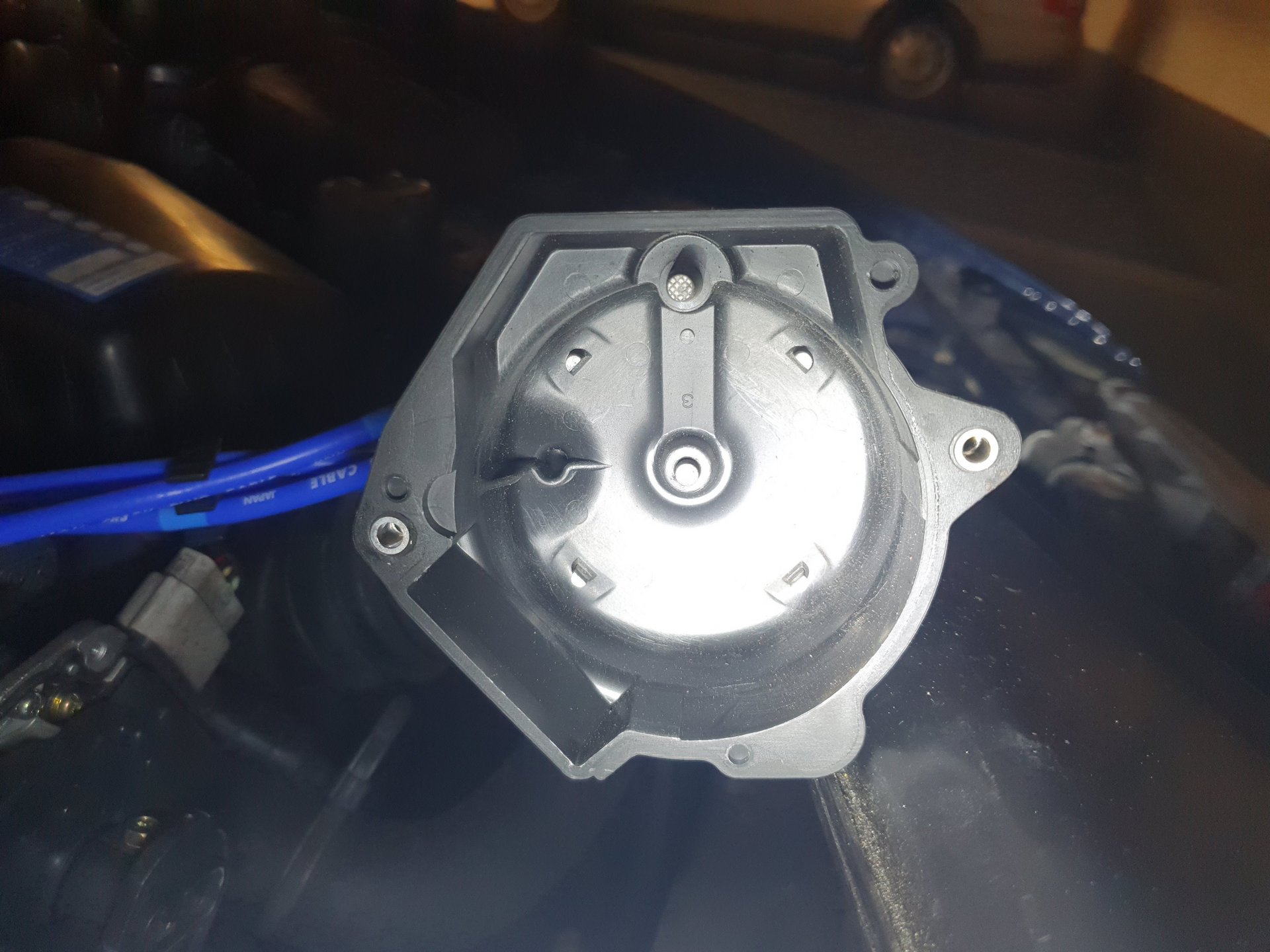

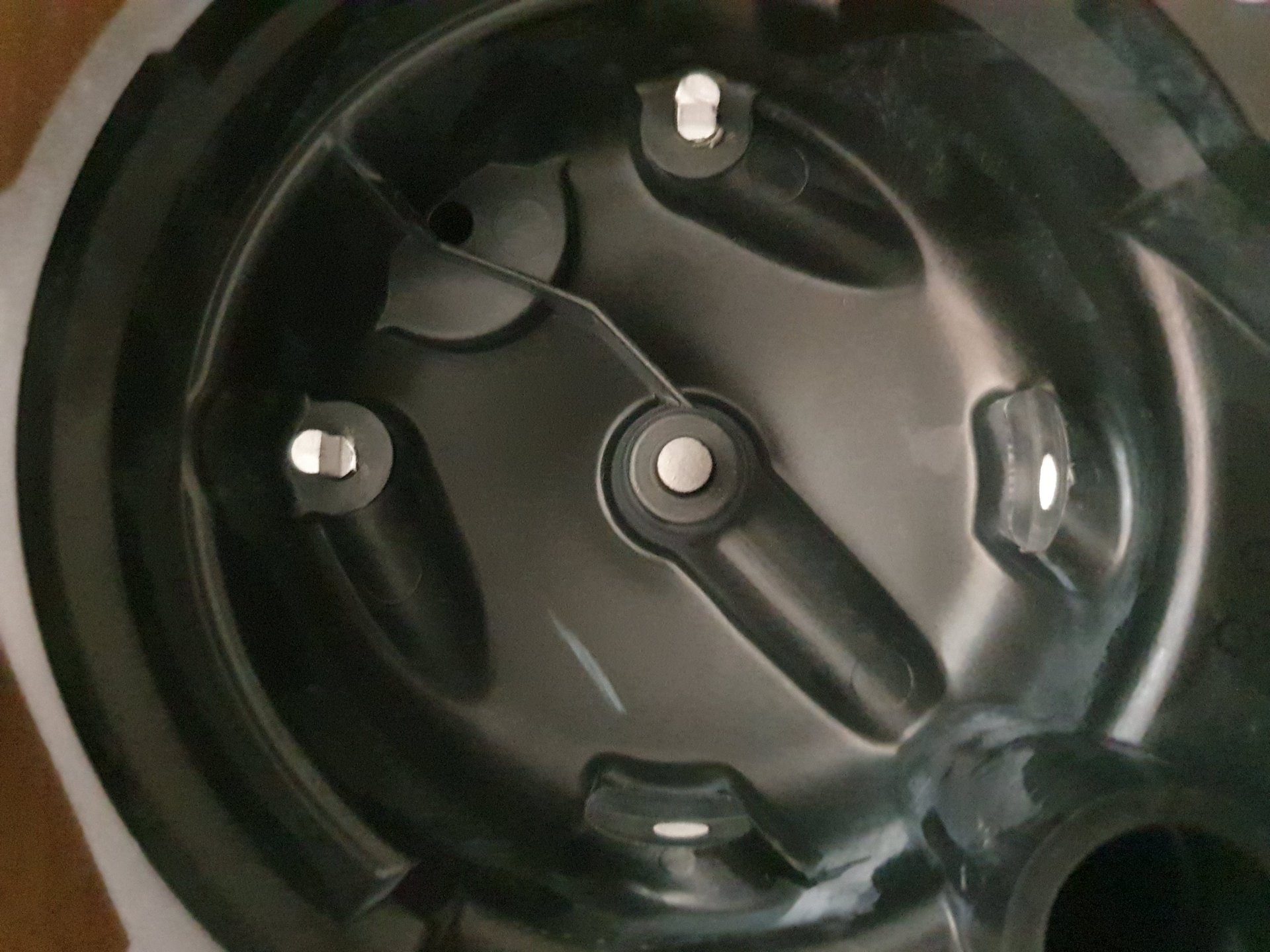

Zum WE die Zeit gefunden, nochmal zu öffnen.
Aktueller Stand in der Verteilerkappe nach ca. 1000 Kilometern:
#1 Bild
#2 Bild
Beiträge: 5129

Beitragvon Mazda RX-7 SA » Mo 18. Nov 2024, 13:16
commander_keen hat geschrieben:Zum WE die Zeit gefunden, nochmal zu öffnen.
#1 Bild
#2 Bild
Also keine wesentliche Verschlechterung über diese Zeit.
