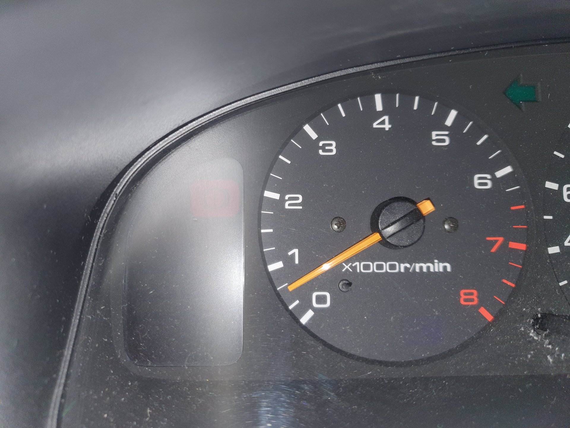

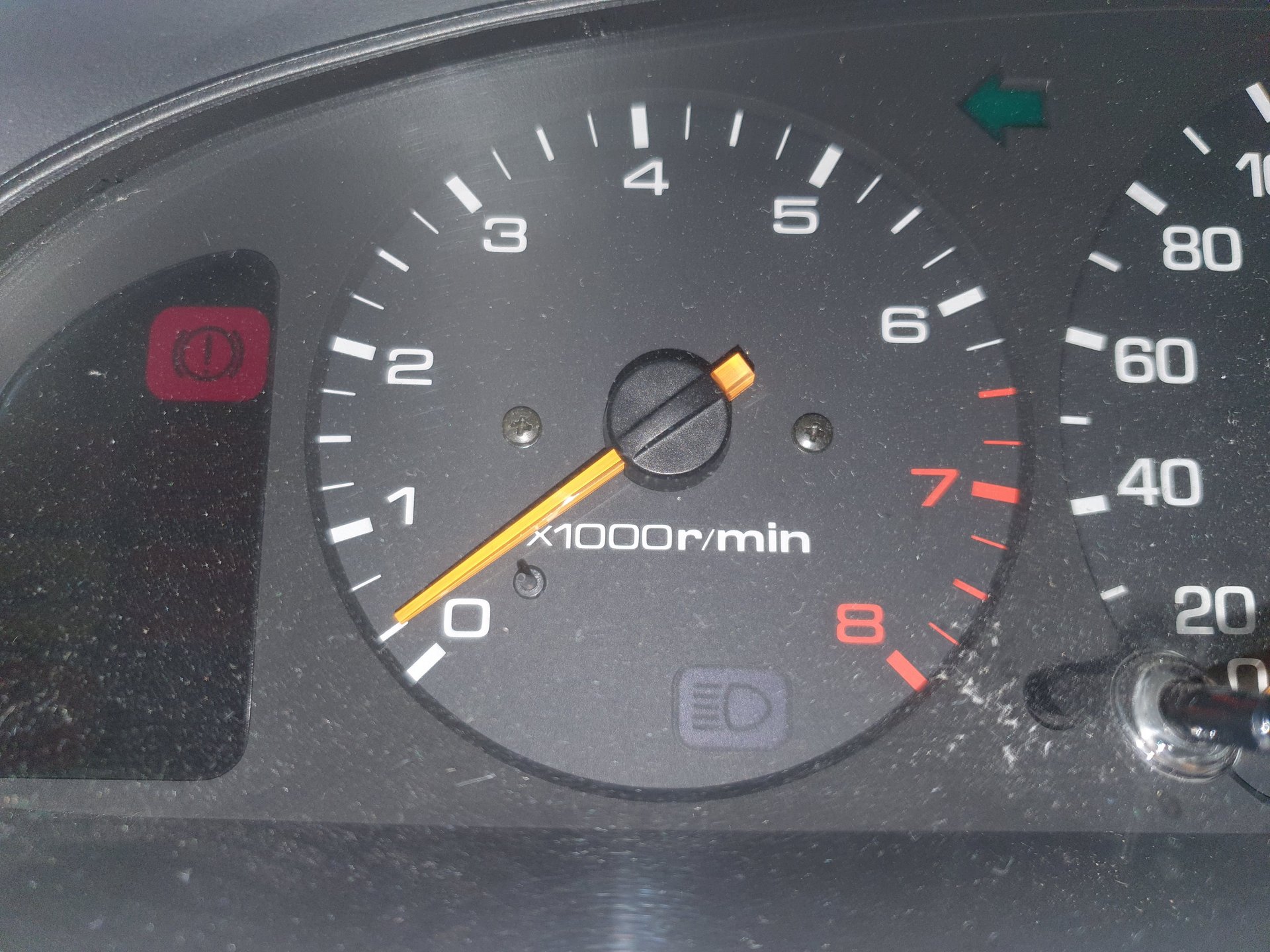

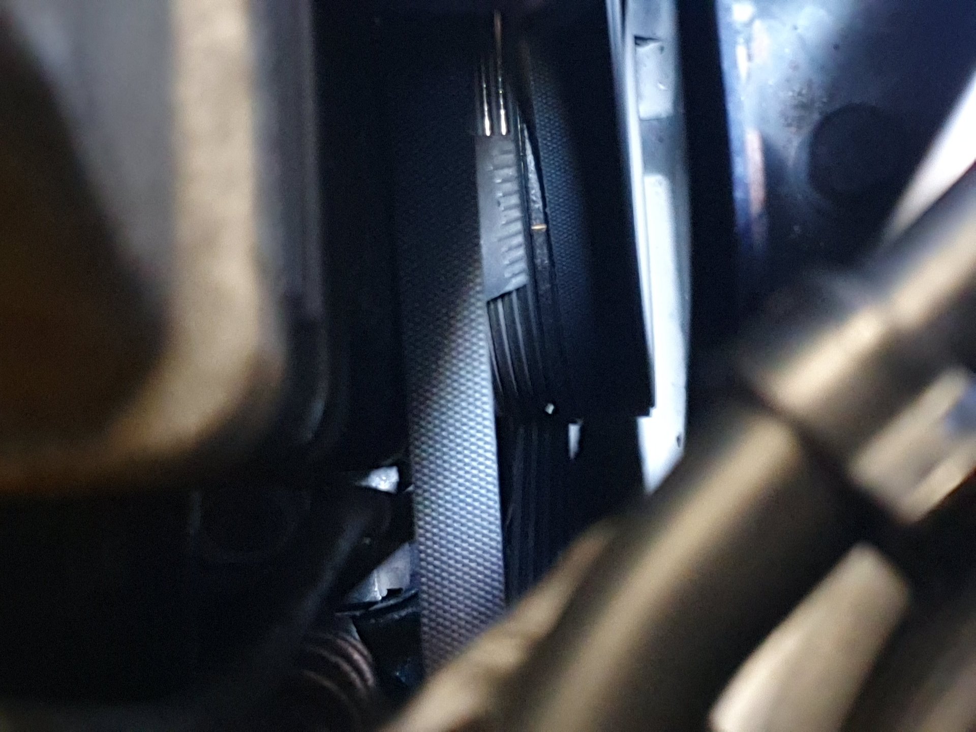

Beitragvon commander_keen » Mo 17. Nov 2025, 14:38
S1PikesPeak hat geschrieben:Und die Zündung steht auch richtig .??
Also, da Kampfkuchen und S1PikesPeak so auf's Timing gedrückt haben, hatte ich mir eine Zündlichtpistole geschossen und es vorletzte Woche selbst kontrolliert.
Prinzipiell läuft er so (das ist noch ohne gesteckte Diagnosebrücke!): https://peertube.wtf/w/oT8Niip5gjLeXYk23J9fUH Ich habe keinen Vergleich, ob die Sprungweite/Regelungsgröße normal ist. Vielleicht habt ihr Erfahrungswerte?
Dann mit Diagnosebrücke:
- Der Zündzeitpunkt lag meines Erkennens nach bei 10°OT: https://peertube.wtf/w/7KtCaLdWc5zdPGsYNwkf3a
- Die Drehzahl mit gesteckter Diagnosebrücke war erst ein bisschen wie kurz vor Abnippeln, hat sich dann aber gefangen: https://peertube.wtf/w/kx7dYKK7D69VfSDp8z2Yc5
Zuerst habe ich den Zündzeitpunkt auf knapp über 12° vor OT eingestellt. (Werksangabe: 12° +/-1)
Anschließend die Drehzahl wieder annähernd auf 700 U/min gebracht (Keine Ahnung, wie genau der Drehzahlmesser ist, beim Kühlmittelsensor hattet ihr ja zwei verschiedene für Technik und Benutzeranzeige im Kombi erwähnt); Kampfkuchens Diagnoseplatine könnte doch eigentlich mit 7-Segment-Anzeige die genaue Drehzahl über einen Diagnosepin wiedergeben?^^ Ich rieche die Möglichkeit für ein Erweiterungsboard ;-D):
=> Unterschiede im gefühlten Lauf hat das nicht ergeben.

Beitragvon Mazda RX-7 SA » Mo 17. Nov 2025, 18:52
commander_keen hat geschrieben:Also, da Kampfkuchen und S1PikesPeak so auf's Timing gedrückt haben, hatte ich mir eine Zündlichtpistole geschossen und es vorletzte Woche selbst kontrolliert.
Sehr gut!
commander_keen hat geschrieben:Zuerst habe ich den Zündzeitpunkt auf knapp über 12° vor OT eingestellt. (Werksangabe: 12° +/-1)
Eigentlich ist die Reihenfolge umgekehrt.
Das WHB sagt, zuerst die Leerlaufdrehzahl einstellen, mit gesetzter Brücke.
DANN erst die Zündung einstellen. Also schau dir die Zündung nochmals an.
