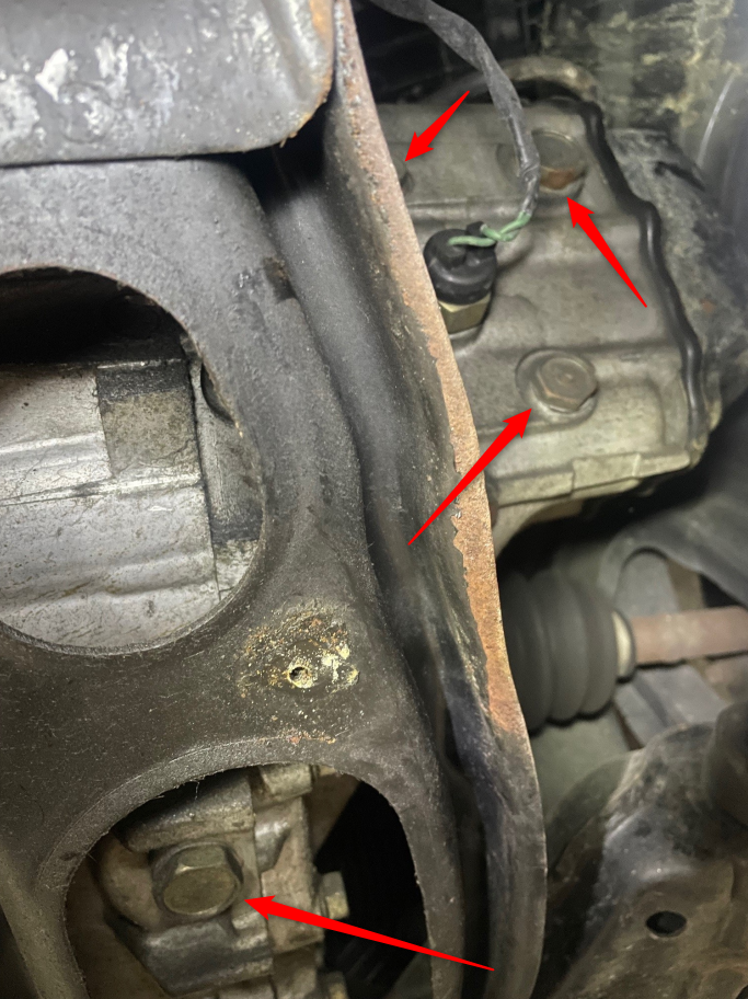

Beitragvon marc123 » Mo 17. Nov 2025, 13:47
Briedel hat geschrieben:Schaue man Vorderseite vom getriebe,also wenn Du vorm Auto liegst.
Dann hast Du eine Ablassschraube unten am getriebe und ca.20cm höher die selbe Schraube nochmal zum Einfüllen.
beachten: richtige getriebeöl und soweit auffüllen bis es an der Öffnung , wo Du es eifüllst wieder raus tropft.
mfg.
Ich möchte auch mal gerne meinen Getriebeöl wechseln, bin mir aber nicht sicher welche die richtige Ablass und Füllschraube sind. Hierbei ein Bild, welche sind die richtige Schraube? Danke & grüss aus Belgien!
Re: Getriebeöl wechseln im Mazda 626 GE 2.0
Beitragvon Mazda RX-7 SA » Mo 17. Nov 2025, 17:46
Servus.
Die Füllschraube ist die ganz rechts oben am Bild.
Ablassschraube ganz links unten.
Füllmenge lt. WHB sind 2,7 Liter GL-4 oder GL-5; 75W-90
Beiträge: 1284
Beitragvon marc123 » Mo 17. Nov 2025, 18:37
Vielen Dank für den Hinweis!
Aber wass ist der Schraube in der Mitte, da steht "G" drauf?
Beitragvon Mazda RX-7 SA » Mo 17. Nov 2025, 18:53
marc123 hat geschrieben:Aber wass ist der Schraube in der Mitte, da steht "G" drauf?
Bin ich mir nicht sicher. Könnte für den Neutralschalter sein, den vielleicht ohne Tempomat nicht verbaut hast?
Beiträge: 1284
Beitragvon marc123 » Fr 21. Nov 2025, 21:58
Das Auto hat Tempomat
Beitragvon Mazda RX-7 SA » Mo 24. Nov 2025, 14:02
Komisch. Dann weiß ich nicht für was diese Schraube is.
Beiträge: 1284
