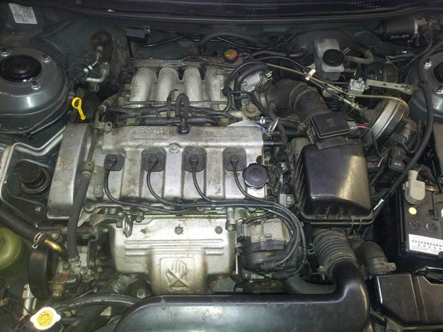

Hallo Um die Drosselklappe zu reinigen muß ich diese dann ausbauen oder geht es auch einfacher? (Gaszug hakelt beim kaltem Motor also nach dem Start bis er warm ist) Waere dankbar für einen guten tip MfG

So schwer ist der Ausbau gar nicht. Was für einen Motor hast du denn?

Hallo. Der Motor ist 2l mit 136PS

alles klar also hast du einen 626GF/GW.
am einfachsten du baust den Luftfilterkasten ab. das ist der zwischen Batterie und Motorblock.
einfach von vorn (Kennzeichen) bis nach hinten zur Drosselklappe durchschrauben und alle einzelteile herausnehmen
dann kommst du schon recht gut an die Drosselklappe ran, die Drosselklappe an sich würde ich erstmal drin lassen, zum wechsel bzw umbau brauchst du neue Dichtungen

Hab ich auch kürzlich reinigen müssen. Wenn der Luftfilterkasten ab ist, kommt man gut dran.
Wenn man jedoch nicht gerade außergewöhnlich lange Finger hat, ist das Reinigen der Seite der Klappe, die sich nach innen dreht, etwas schwierig. Ich habs mit einer elektrischen Zahnbürste mit rotierendem Kopf wunderbar sauber bekommen (selbstverständlich ohne Zahnpasta :lol: ).
Ansonsten sauberen Lappen nehmen mit etwas Bremsenreiniger. Es gibt auch spezielle Drosselklappenreiniger im Handel. Die braucht man aber wirklich nicht.

Hallo an alle die mir weitergeholfen haben (DROSSELKLAPPE reinigen GASZUG hängt) habe es nach euren Vorschlägen gemacht mit Bremsenreiniger ohne die Klappe auszubauen. War kein grosser Akt. Das Ergebnis aber ist VERBLÜFFENT! Läuft wieder wie am ersten Tag Nochmals vielen Dank an ALLE
