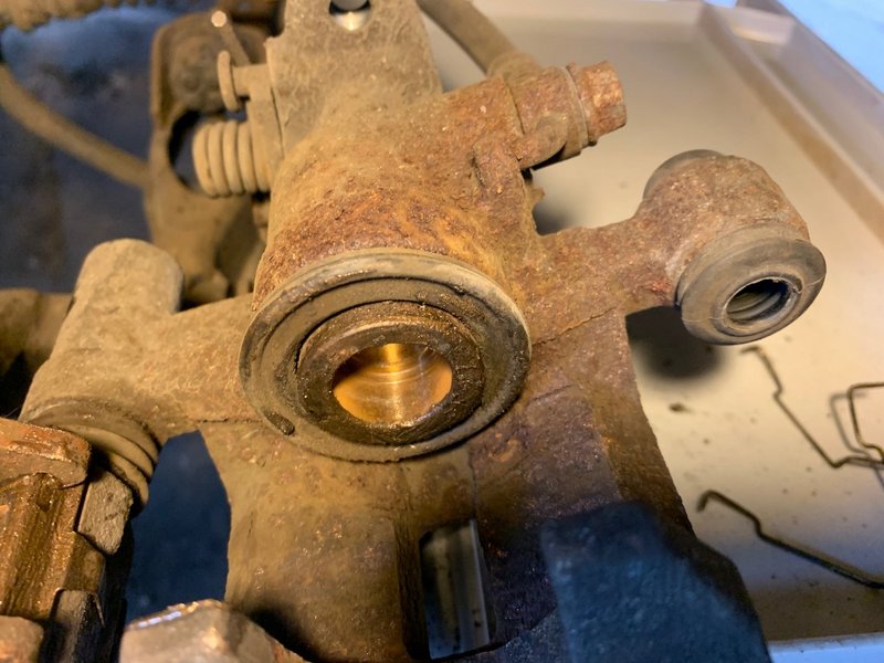

Ich habe es geschafft das Sattel zu demontieren.
Die Führungsbolzen sind noch sehr beweglich also daran liegt es definitiv nicht.
Ich habe das Gefühl das der Bremskolben nicht weit genug reingeht.
Wann ich der Sattel wieder montieren will passt es nicht mehr über die Beläge, trotz komplett eingedrückte Kolben.
Auf das Bild ist der Position zu sehen komplett eingedrückt.

Du kannst die Inbusschraube hinten hinter der 14er Sechskantschraube drehen und schauen ob der Kolben wieder reingeht. Das ist auch die offizielle Methode den Bremskolben zurückzustellen, per Hand wirst du das nicht schaffen!
Zieh auch ruhig mal vorsichtig (wirklich sehr vorsichtig!) mit einem Schlitzschraubendreher oder ähnlichem die Manschette um den Kolben etwas weg und schaue ob der Kolben unter der Manschette rostig ist. Wenn nein, dann würde ich sagen ist er tatsächlich einfach falsch eingestellt gewesen.
Eventuell ist aber auch die Handbremse falsch eingestellt (das Handbremsseil muss LOSE am Bügel eingehangen sein, wenn dort bereits Druck drauf ist, ist das Seil zu straff - ca. 1mm Spiel).
Den Sattel justierst du wenn alles montiert ist so:
Stellschraube (Inbusschraube) reindrehen, bis die Bremsbeläge greifen und sich die Scheibe per Hand nicht mehr drehen lässt. Anschließend ca. 1/3-1/2 Umdrehung zurückdrehen.
Danach sollte die Scheibe sich frei bewegen und nicht merklich schleifen.
