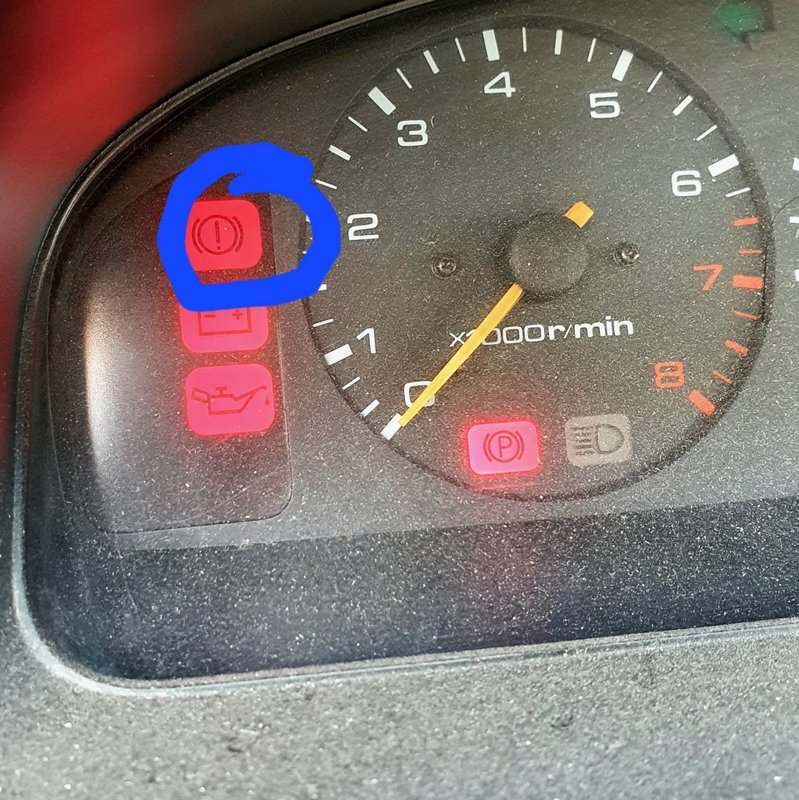

ich habe mal ein Bild gemacht von den Kontrollleuchten im Kombiinstrument im Zustand "Zündung AN".
Leider scheint es keine Möglichkeit zu geben, Bilder vom eigenen PC oder Handy hier hochzuladen. :?
Egal, ich versuchs mal so zu beschreiben:
Man sieht die Bremskontrollleuchte (oben links) und die Handbremsleuchte (unterhalb Drehzahlmesser).
Komischerweise scheint keine ABS-Leuchte da zu sein.... :?:
Mein Mazda ist ein GE(A) BJ 1996.
Ich werds mal versuchen mit dem Auffüllen von Bremsflüssigkeit....

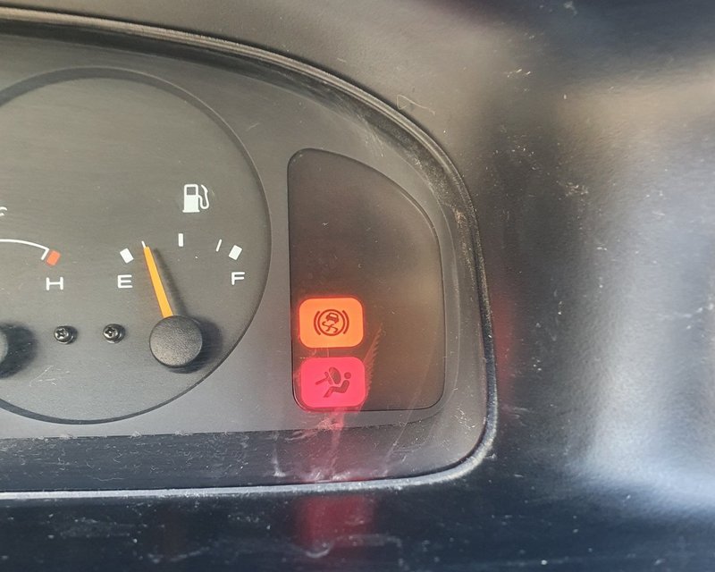

Nachtrag: Ich glaube ich habe die ABS-Leuchte doch gefunden. Kann das sein, das die im rechten "Kontrolleuchtenblock" sitzt und aussieht als handelt es sich um eine "Antischleuder-Kontrollleuchte"? Sie geht mit der Zündung kurz an und nach ca. 2sec. aus.

So, hab jetzt mal die Bilder hochgeladen. Ich habe auch ein Bild des rechten Kontrolleuchtenblocks gemacht.
Die ABS-Leuchte geht ca. 2sec. nach einschalten der Zündung aus. Nicht erst, wenn der Motor läuft. Ist das abnormal?

Beitragvon Mazda RX-7 SA » Do 24. Mär 2022, 17:28
j_red hat geschrieben:So, hab jetzt mal die Bilder hochgeladen. Ich habe auch ein Bild des rechten Kontrolleuchtenblocks gemacht.
Also die (P) Leuchte ist dann eindeutig die Handbremse.
Die (!) Leuchte dann generell die Bremsleuchte, die höchstwahrscheinlich nur bei zu niedrigem Flüßigkeitsstand warnt. Weil ABS hat ja eine eigene und sonst wird beim GE nix überwacht.
Also füll bis MAX, dann sollte die Leuchte aus gehen. Wenn nicht, prüfen ob der Sensor kaputt ist oder Kabelproblem.
