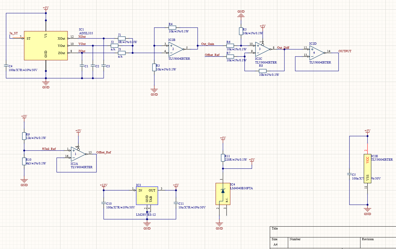

Ich hab mal fix was simuliert.
V1 ist quasi ein Dummy-Sensor, der hier den ADXL335 simulieren soll. Das Ausgangssignal entspräche 0g und dann einer Drehung um die gemessene Achse innerhalb einer Sekunde.
V2 und V3 sind nur Versorgungsspannungen. R3 und R4 bilden unsere Spannungsreferenz für den Offset von 800mV, U8 wandelt die Impedanz, damit die Referenzspannung durch den Subtrahierer nicht verzerrt wird.
U1 ist ein Verstärker mit dem Verstärkungsfaktor = 2
U5 ist ein Subtrahierer der von dem von U1 verstärkten Signal 800mV abzieht.
U6 ist wieder nur ein Impedanzwandler um das Signal "belastbar" zu machen.
Als Sensor-Signal habe ich mal zuerst 100ms "0g" aka 1,5V angelegt und anschließend einen Sinus mit 1Hz und einem maximalen Ausschlag von +-300mV, also +-1g. Das ist die grüne Linie.
Blau ist die 1. Verstärkerstufe mit Faktor 2, die Spannung ist danach also doppelt so hoch(inklusive Offset).
Rot ist die Ausgangsspannung nach der letzten Stufe. Von der verstärkten Spannung werden dann noch mal 800mV abgezogen, damit wir dann auf 2,2V +-600mV kommen.
Wie man auf dem Bild sieht bin ich mit der groben Schaltung schon bei fast exakt 2,2V und die Amplitude passt auch schon fast exakt. Ich glaube aber, dass das der Genauigkeit schon mehr als genüge tut.
Abgesehen vom Sensor ist das eigentlich schon 95% der Schaltung die nötig wäre, inkl. der meisten passenden Werte. Die Operationsverstärker sind nicht die, die ich nehmen würde, gibt es aber so in LTSpice nicht viel anders. Die Beschaltung ringsrum bliebe aber.
Was noch fehlt wäre eine Spannungsversorgung für die 3V des Sensors und 5V für die Operationsverstärker, aber auch das sind nur wenige Bauteile.
So ein Vierfach-Operationsverstärker kostet auch nur 1€ und ist kompakt in einem Gehäuse, da käme mir zb TLV9004 in den Sinn. Den gibt es in einem 3x3mm Gehäuse und kostet dann ~30ct.

Langeweile macht's möglich:
Was noch fehlt wären ein bisschen Schutz am Eingang und Ausgang, damit hier auch ESD- und Verpolschutz gegeben wäre und ein Steckverbinder. Sonst wäre das so eigentlich fertig, denke ich...
1,4*1,7cm bis jetzt.
Preis für 5Stk wäre nach aktuellem Stand und komplett bestückt 125€. Wirklich verändern wird sich das eher nicht mehr.

Wenn man weiß was man machen muss ist das zum Glück nur Fleißarbeit, ging aber Recht schnell. Letztlich mein Beruf.
Bevor ich da irgendwas bestelle müsste man final eh einmal testen ob das real so klappt wie in der Simulation. Bei der nächsten Bestellung werde ich Mal die kritischen Bauteile bestellen und was zusammen frickeln, dann wäre nur noch die Frage ob das Steuergerät die Daten so akzeptiert.
Re: G-Sensor (Beschleunigungssensor) bzw. ABS im 4WD
BeitragVerfasst: Mi 1. Nov 2023, 22:10
von Kampfkuchen
So, bin quasi fertig. Platine ist nun komplett einseitig bestückt, 2,5x2,5cm groß. Das einzige was noch fehlt ist n vernünftiger Schutz gegen Überspannung/ESD und Verpolschutz. Aber von der Funktion sollte das schon fertig sein.
Aktueller Preis für Herstellung + Bestückung wären 78€ für 5 Stück. Macht dann also ~16€ das Stück.
Wenn wir also ein bisschen rumgetestet haben und nichts weiter auffällt, sondern alles soweit klappt, ließe es sich so bestellen.
