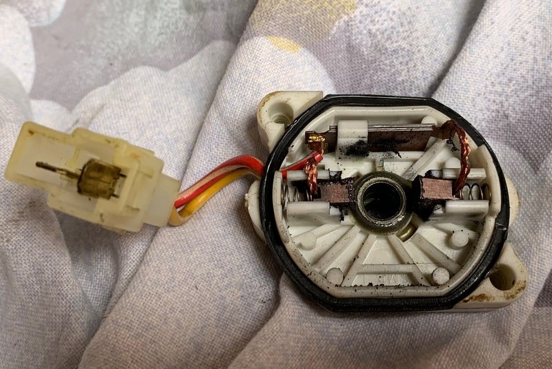

Inzwischen habe ich es geschafft der Motor auszubauen. Das Problem liegt definitiv an der Motor. Wann ich 12V direkt auf der unbelastete Motor setze dreht er erst ziemlich Normal aber nach 5-7 Sekunden geht das Drehzahl langsam runter bis null (nach 20-25 Sekunden).
Dann habe ich der Motor zerlegt.
Wie auf das Erste Bild zu sehen ist wären der Bürstenträger und die Bürsten ziemlich fettig und dreckig. Also zuerst alles schön sauber gemacht und dann der Motor wieder zusammengebaut aber das Problem war leider noch immer da.
Jetzt habe ich der Thermoschutz (Überlastsicherung?) als Verdächtiger. Gemessenen Widerstand beträgt ~1 Ohm aber bin mir nicht sicher wie zuverlässig meinen Multimeter ist.
Eingeprägt ist "TD1120", die Lötstellen sehen auf den ersten Blick i.O aus.

Im Zweifel kannst du auch den Thermoschutz gegen einen externen tauschen. Anhand des Nennstromes ließe sich da bestimmt was in Ordnung bringen.

Ja, es ist definitiv der Überlastsicherung (PTC) bei mir. Ich habe ihm überbrückt und der Motor funktioniert jetzt einwandfrei! :D
Jetzt ist die Frage, wo kann ich solch ein PTC TD1120 bestellen ? Ich werde mal ein bisschen rumschauen...

Inzwischen ist das Thema bei mir gelöst.
Erst habe ich mal der Strom von der Motor gemessen in eingebaute Zustand (und belastet). Der Strom ging so bis 3-4A während laufende Spindelmotor.
Dann habe ich mir bei Conrad einen 16V Polyfuse ausgewählt mit einen Haltstrom von 4A und einen Tripstrom von 6,8A:
https://www.conrad.de/de/o/multifuse-sicherungen-0501200.html?tfo_productType=PTC-Sicherung&tfo_ATT_NOMINAL_VOLTAGE=16%20V&tfo_ATT_NUM_HOLDING_CURRENT=4%20A
Und diesen Polyfuse dann eingelötet in der Anschlusskabel ausserhalb der Motor.
Der Sitze funktioniert wieder wie auf dem erste Tag :D
