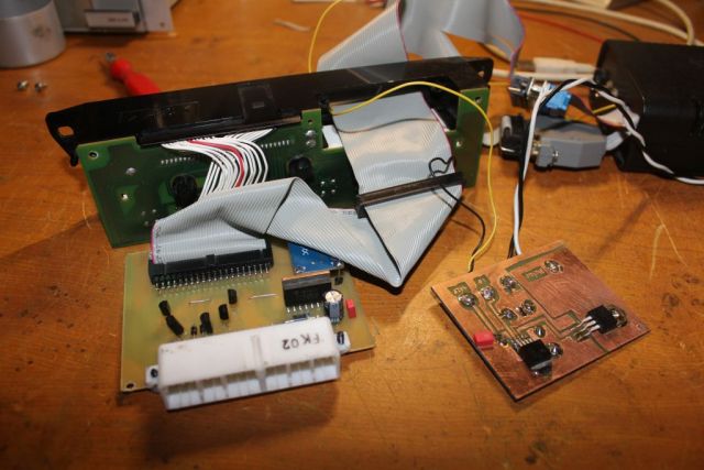

Mittlerweile ist auch fast mein Simulator fertig.
Im Prinzip simuliert er die Stellmotoren, damit ich dann das Verhalten meiner Steuerung testen kann. Da immer runter laufen für jeden Furz auf Dauer ganz schön nervt.
Das ganze bekommt jetzt noch ein schickes Gehäuse und dann kann's los gehen.
Meine MOSFET-Platine für den Gebläselüfter wird abgeändert, die kommt vom Steuerteil weg und wird dann am Gebläsemotor angesteckt, geplant war diesen ja statt des Widerstandes anzustecken.
Kommt dann aber noch.
