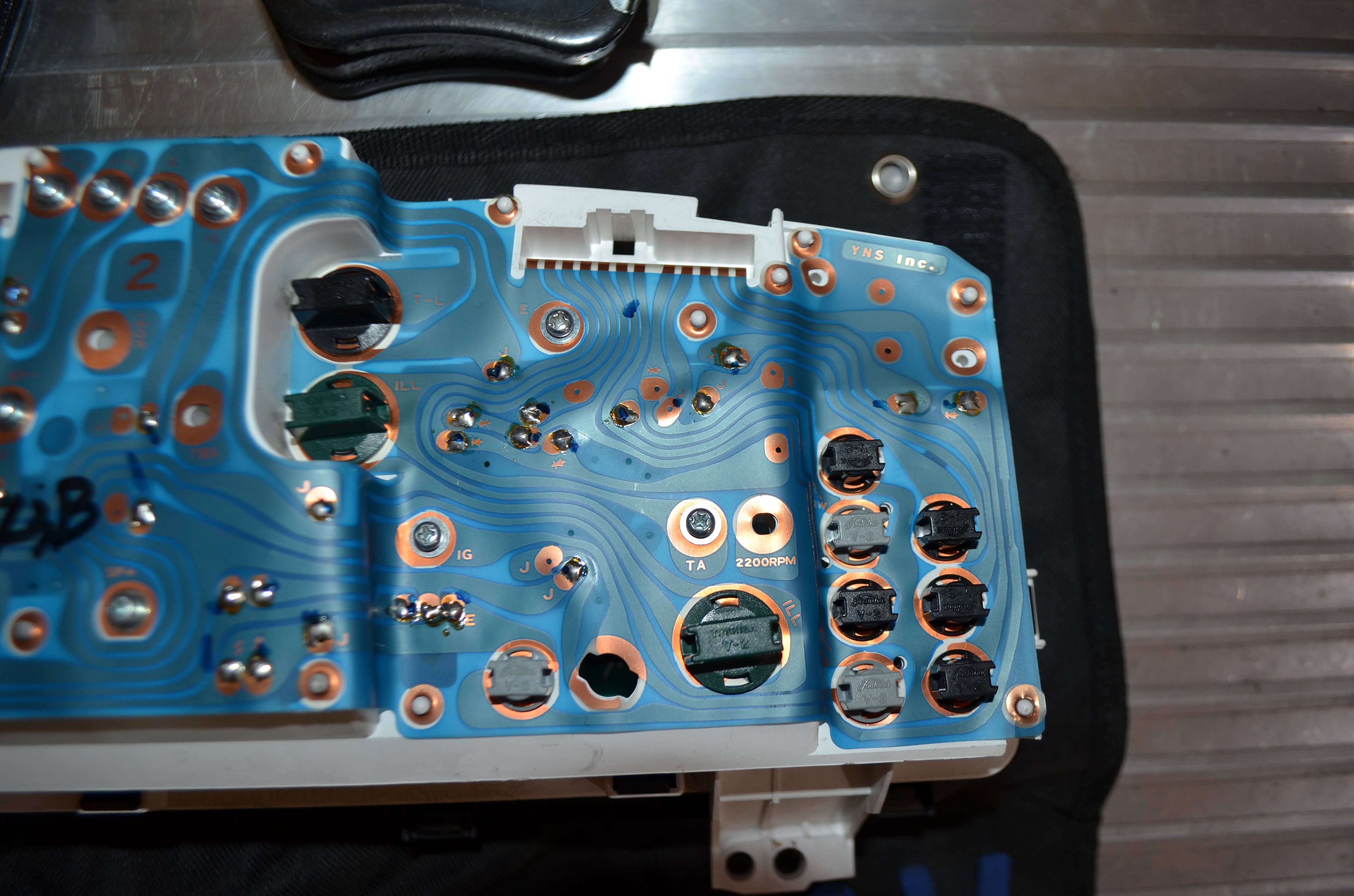

Mir gehts aber eh eher um die die zwei separaten Kontrolleuchten-Blöcke links und rechts.
Die Tachoscheiben ansich können so bleiben wie sie sind. Einzig eine bessere/homogenere Beleuchtung wäre schön. Allerdings würde ich es bevorzugen die OEM Scheiben zu lassen (um vorallem die Nadeln nicht ziehen zu müssen) und nur die Beleuchtung dahinter zu ändern.
Beim Tacho vom Xedos (gleich aufgebaut) habe ich einfach die Glühbirnen durch LEDs ersetzt. War schon besser/kräftiger, aber noch nicht homogen genug.
Vielleicht geht da was mit LED-Streifen + Diffusionsfolie, oder mehrere einzelne OLED-Folien in Rechteckform?
Hier paar Bilder vom zerlegten Tacho:
Also sind in Summe 14 Kontrolleuchten machbar. Die vom Tempomat möchte ich z.b. 2-farbig machen.
Beiträge: 1317
Re: Tachospielereien
Beitragvon commander_keen » Fr 1. Dez 2023, 02:15
Interessant, dass man das Airbagsymbol erkennen kann, aber nichts vom Fernlicht links(zumindest dort, wo man es vom 626GE her kennt)
Wieso ist die Lampe für defekte Heckleuchten montiert (neben Warnung für geöffnete Türen), wenn es dazu gar keine Anzeigefoliendurchlässigkeit auf der Vorderseite gibt?
Warum ist Cruise ausgeschnitten?^^
Was ist da eigentlich manchmal verlötet und manchmal nicht?
Ach wie schön, das sind ja alles nur stumpfe Leiterbahnen.
Das heißt, man könnte schauen, ob die Folien beim FL die Icons noch liefert. Ansonsten wären die Folien sogar einzeln tauschbar.
Und dann wäre die Frage welche Adern im Kabelbaum liegen bzw. ob das Steuergerät anders ist...^^

Beitragvon Mazda RX-7 SA » Fr 1. Dez 2023, 14:58
commander_keen hat geschrieben:Interessant, dass man das Airbagsymbol erkennen kann, aber nichts vom Fernlicht links(zumindest dort, wo man es vom 626GE her kennt)
Das liegt einmal am Blickwinkel.
Hier ein Bild wo man beide sieht.
Weitere Gründe warum das Airbag-Symbol in dem Fall besser sichtbar ist:
- keine Fassung eingesetzt, deshalb kommt etwas Licht rein
- farblos in der Tachoscheibe, die Farbschicht ist etwas dahinter
commander_keen hat geschrieben:Wieso ist die Lampe für defekte Heckleuchten montiert (neben Warnung für geöffnete Türen), wenn es dazu gar keine Anzeigefoliendurchlässigkeit auf der Vorderseite gibt?
Weiß ich nicht. Vielleicht ist das austattungsabhängig? Der zerlegte Tacho ist von einem FP, der Rest sind alles FS.
Hier ein Bild vom Grünen 4WD-Tacho, sowie vom Schweizer (alle 3 1994er).
Beim Schweizer def. auch mit Funktion:
commander_keen hat geschrieben:Warum ist Cruise ausgeschnitten?^^
Ist die einzige Leuchte mit Text statt Symbol. Vermutlich anders gemacht, damit der Text besser lesbar ist. Bin mir grad nicht sicher, ob ausgeschnitten oder einfach keine matte Oberfläche wie beim Rest.
commander_keen hat geschrieben:Was ist da eigentlich manchmal verlötet und manchmal nicht?
Habs nicht weiter zerlegt.
Vermutlich werden benötigte Widerstände oder Dioden nur dann eingelötet wenn benötigt. Scheinbar ist die Folie für die volle Ausstattung (oder sogar mehr?) vorbereitet.
commander_keen hat geschrieben:Ach wie schön, das sind ja alles nur stumpfe Leiterbahnen.
