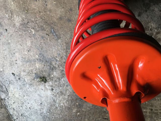

Und schon das nächste Probkem
Habe mir neue neue passende Stoddsampfer hinten gekauft
Sind 1zu 1 mit denn originalen identisch
Jetzt habe ich kaw Feder bestellt 1100-1150-1
Und siehe da als ob der Teller unten zu small ist : habt ist Erfahrungen oder sowas gehabt , es steht ja auch auf denn Federn GE 626
Kann die ja so nicht einbauen
Beitragvon Kampfkuchen » Do 26. Apr 2018, 20:38
Falschrum? Also oben nach unten und umgekehrt?
Beitragvon ru-sniper » Fr 27. Apr 2018, 00:47
Ja sicher
Die haben unten 16,8 cm Durchmesser und die original Federn 15 cm ca
Jetzt wieder warten und mal hören was kaw da furn Mist Produziert hat

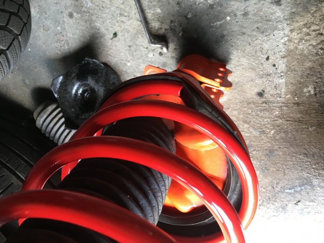

Beitragvon ru-sniper » Mi 20. Jun 2018, 19:09
Bearbeitetes Domlager
Komplett mit Gummi und Kugellager
Denke der Höhenunterschied wird sich an der Achse bemerkbar machen ;)
Beitragvon commander_keen » Mi 20. Jun 2018, 21:18
War der Höhenunterschied das Ziel oder das Nebenprodukt einer "Renovierung"?
Beiträge: 5145
Beitragvon ru-sniper » Fr 29. Jun 2018, 05:13
Rechts Original
Links bearbeitet
Auf dem Bild sieht man es nicht sind aber Gute echte 2 cm .
Kopf plus andere Domlagerlager umgeschweisst und abgedreht .
Müsste sich gewaltig vorne setzen ...
