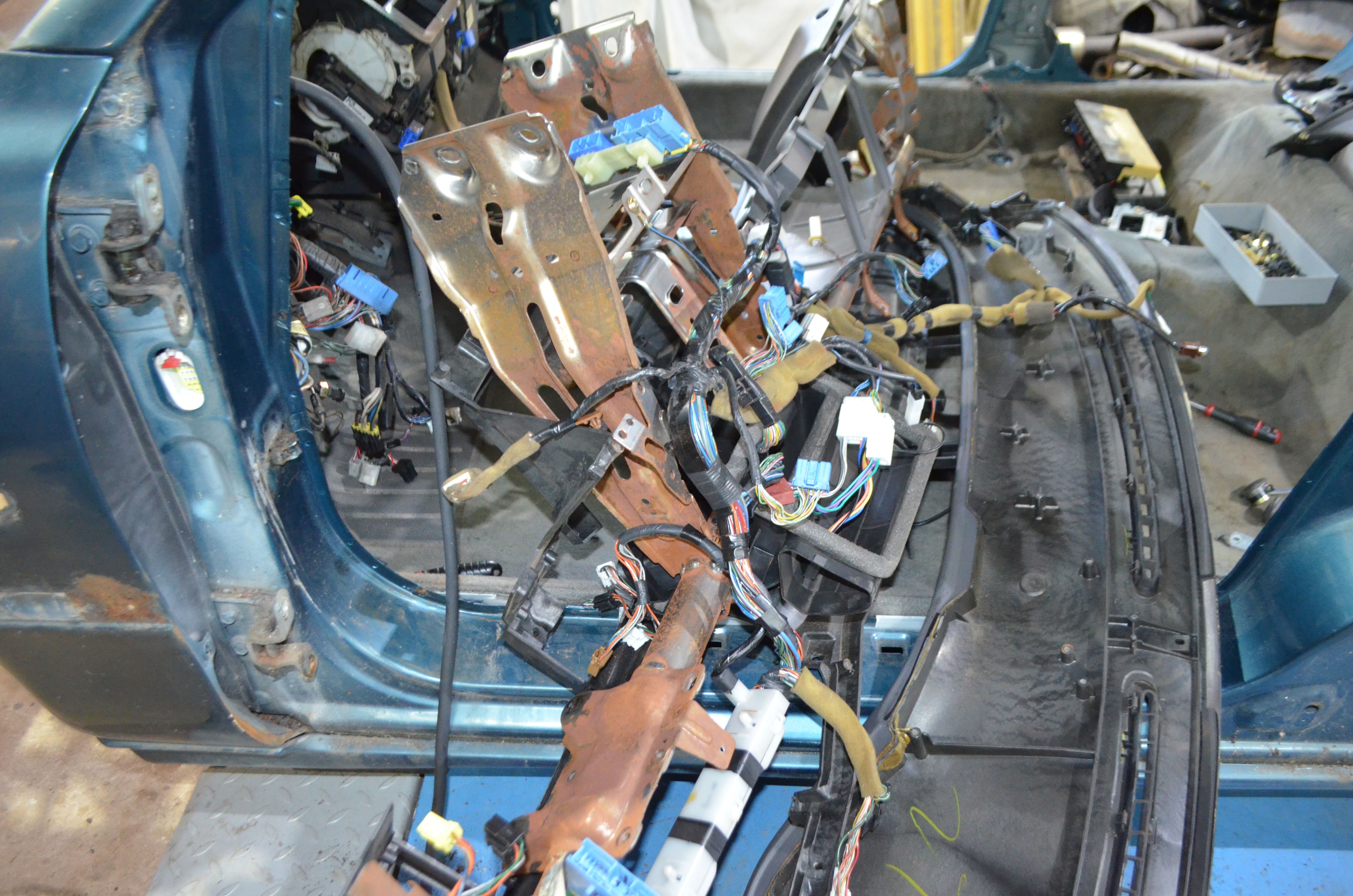

Weiters ist der nächste Kandidat ebenfalls in den letzten Wochen "verarbeitet" worden....
War der schlechteste der 4WDs. Die Karosserie war wirklich nicht mehr zu retten, wie auf den folgenden Bildern sichtbar.
Da der Kardantunnel anders als beim 2WD ist und erstaunlicherweise so gut wie rostfrei, hab ich den extra raus geschnitten und lege ihn auf Lager:
Für den Fall der Fälle hab ich noch die Schrauben zur Befestigung des VA-Trägers ausgebaut. Diese haben 2 verschieden große Gewinde drauf. Weil sie zum einen mit dem größeren im Längsträger befestigt sind und das kleinere dient zur Befestigung des Achsträgers. Damit dies funktioniert, ist der Kopf der Schraube auf der Oberseite vom Längsträger verschweißt was den Ausbau etwas erschwert:
