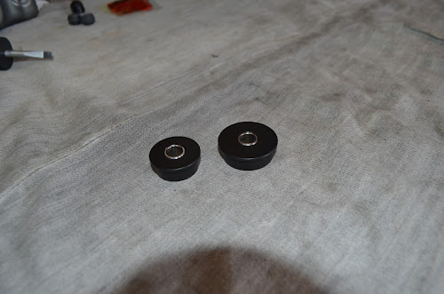

Schaltseile
Auch am anderen Ende gab es Verbesserungs- bzw. Reparatur-Bedarf. Bei einem der Seile war eine Gummi-Buchse gerissen.
Habe für beide eine Scheibe aus Kunststoff mit einer Hülse aus Edelstahl drehen lassen und eingebaut. Somit ist eine weitere Versteifung des Schaltgefühls passiert. Aber die Schaltkulisse selbst, hat noch Verbesserungspotenzial. An anderer Stelle dazu mehr.

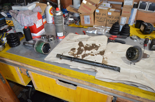

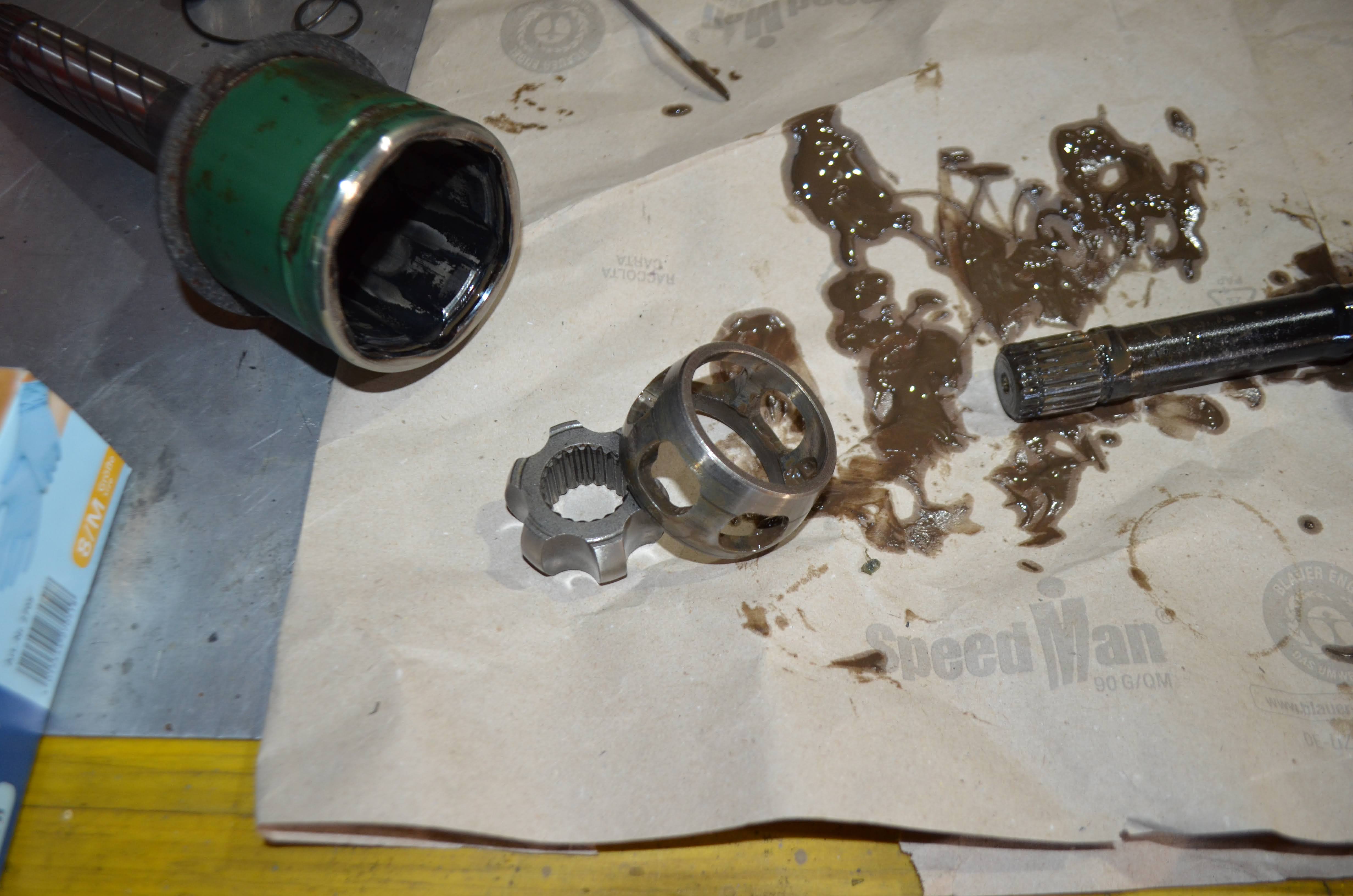

Antriebswellen
Wenn diese schon ausgebaut sind, macht es natürlich Sinn die (schon porösen bzw. 30 Jahre alten) Manschetten zu erneuern.
Gesagt, getan.
Zum Einen hab ich die Manschetten natürlich abgebaut. Aber zum Anderen hab ich die Gelenke selbst zerlegt, damit ich wirklich das GANZE alte Fett raus bekomme.
Ist freilich etwas Arbeit, aber macht Sinn. Als bildliche Anleitung:
zerlegen und reinigen:
Zusammenbau mit neuem Fett & Manschetten:

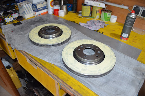

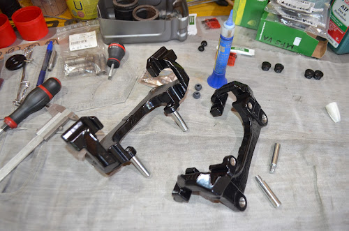

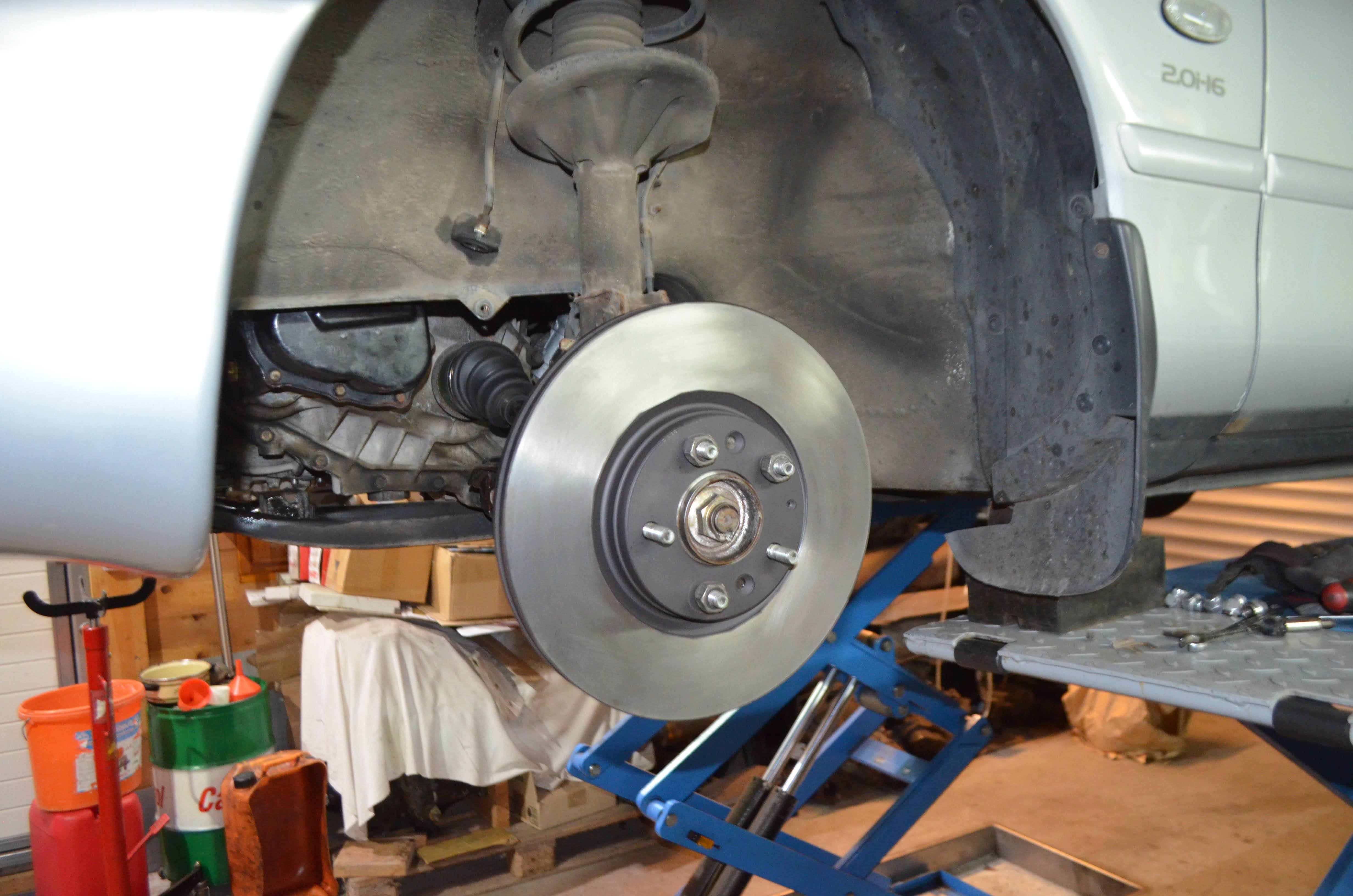

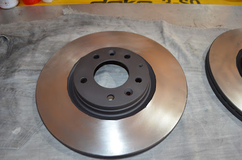

Bremse
Nun gibt es noch einen Punkt der nicht direkt mit der Kupplung zutun hat, aber auch endlich erledigt wurde.
Wie wir wissen, hat der GE eine recht kleine Bremse. Beim FS mit knapp über 100PS ja noch nicht soooo dramatisch. Aber dass nicht wenigstens der GE mit KL eine größere bekam wundert mich schon etwas. Auch beim 4WD mit etwas mehr Gewicht ist die Bremse schlichtweg überfordert.
Deswegen gabs zu überlegen, wie man das verbessern kann. Schnell war klar, dass die "Schnittstelle" vom GD bis zum GG gleich ist an der VA. Somit kann man am GE plug&play die Bremse vom GG montieren.
Das wäre dann an der VA ein Sprung von knapp 260mm auf knapp über 280mm. Also auch nicht sooo viel.
Aber da ich einen GG-MPS fahre, war bald klar es wird die MPS-Bremse mit 320mm Scheiben!
Da sowieso 17" Felgen bereits montiert bzw. geplant waren, kein Problem. Das ist nämlich die kleinste Größe die über die MPS-Bremse passt.
Daher hab ich gebrauchte MPS-Sättel besorgt, ca. 120€ das Paar. Diese wurden gestrahlt und dann zerlegt.
Weiters dann mit Drahtbürste fertig entrostet sowie die scharfen Gusskanten geschliffen. Am Ende noch chemisch entrostet.
Dann gingen die Teile zum Beschichter und wurden Pulverbeschichtet.
Nach Erhalt mit neuen Dichtungen zusammen gebaut.
Die Scheiben habe ich auch mit Hitzeschutzlack lackiert, natürlich nicht die Reibflächen!
Montage:
