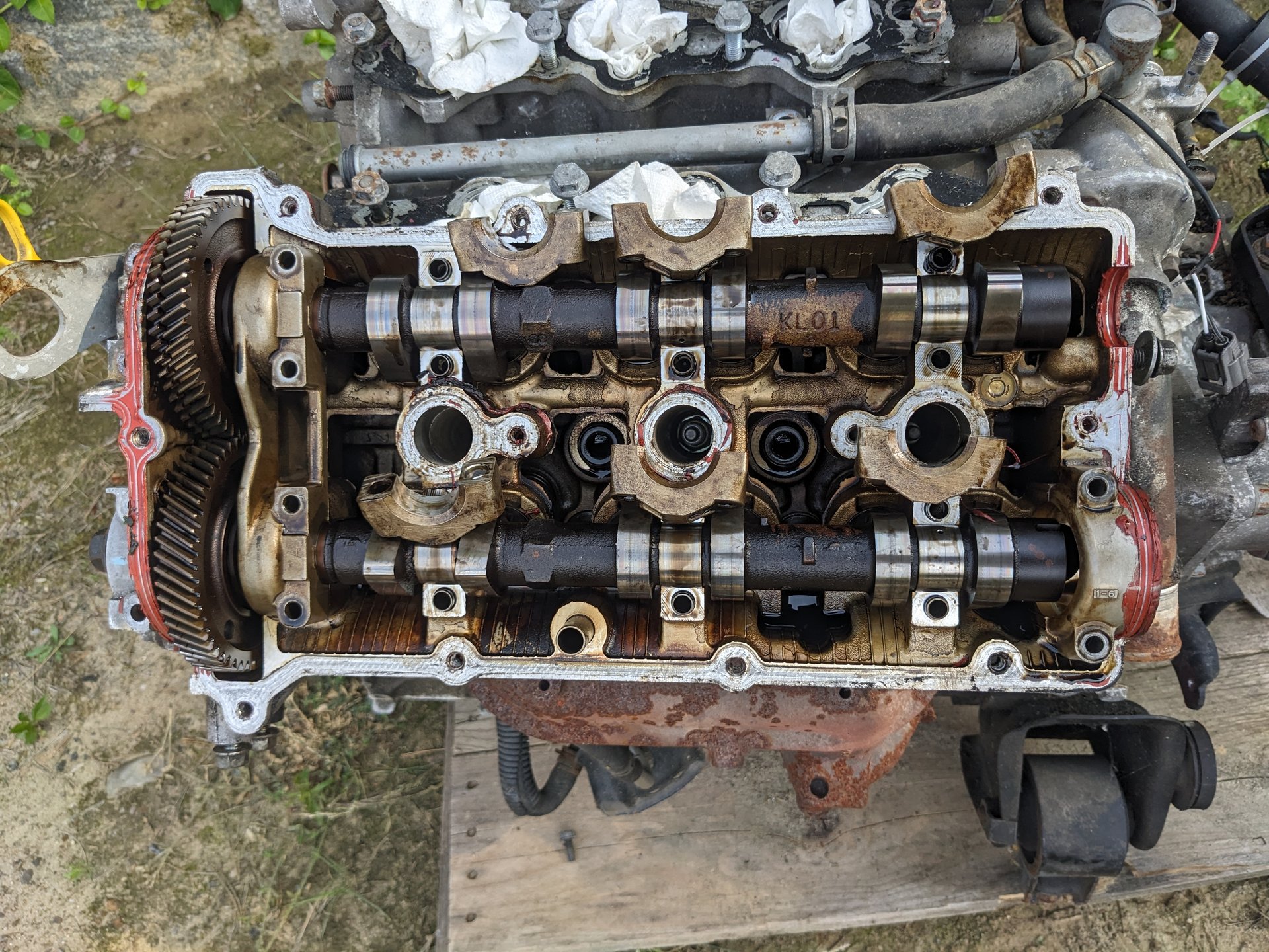

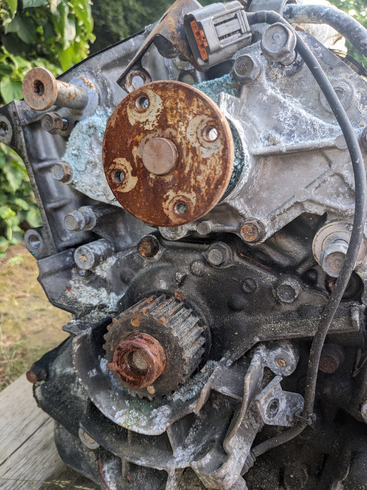

Beitragvon Kampfkuchen » Mo 14. Jul 2025, 22:29
Es gibt neues. Der Motor wird nun zerlegt - erstmal zum Transport, später wird dann analysiert und ggf. repariert.
Bisher bin ich überrascht... Der Ventiltrieb hat ein paar Schleifspuren, das ist nicht so dolle, aber nicht der Fehler. Was ich bereits wusste war, dass sich ein Kolben nicht mehr bewegt. Aber die Ventile sind auch noch i.o.
Mal schauen was zu Tage kommt, wenn die Ölwanne ab ist und ich an die Kurbelwelle komme... Vielleicht ist der Schaden sogar doch gut reparabel.

Wieso sieht das auf Bild 2 so rostig aus?
Wie viel Öl hast du eigentlich rausgeholt? Ich einnere mich dunkel, dass Ölstand messen bei dir etwas abentuerlich war...^^
