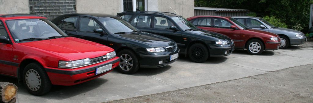

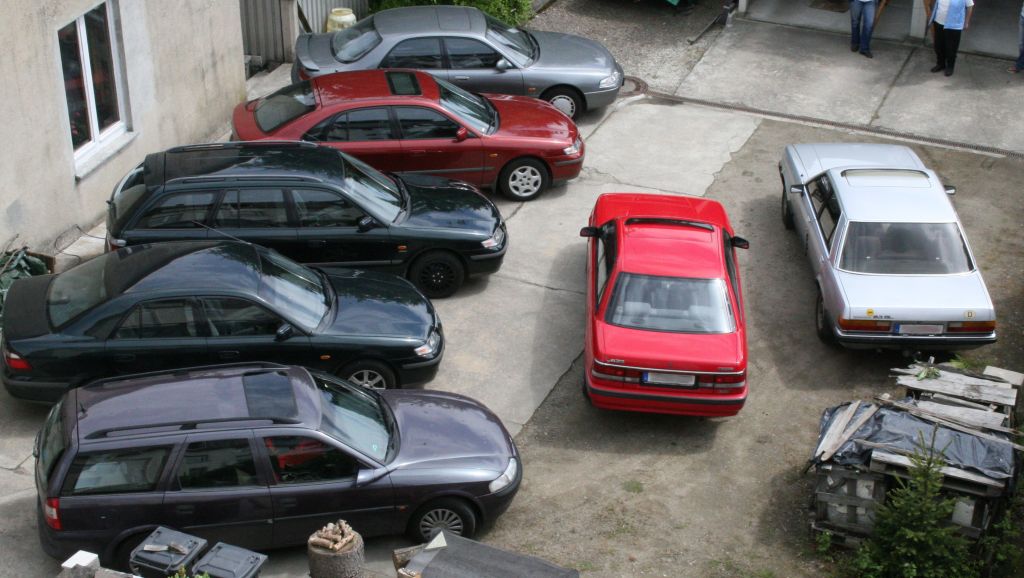

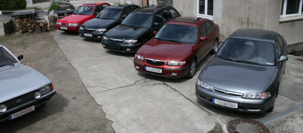

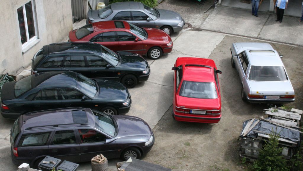

Beitragvon qwertzo » Sa 10. Mai 2014, 23:59
heute gabs mal ein kleines Familientreffen bei mir daheim :D
dabei waren:
    626 GD BJ 1991 180000km
    626 GE BJ 1994 110000km
    626 GF BJ 1997 35000km (kaminrot metallic)
    626 GF BJ 1998 134000km (dunkelgrün metallic)
    626 GW BJ 1998 130000km (dunkelgrün metallic)
    Ford Ganada BJ 1981 126000km
    Opel Vectra BJ 1999 240000km (kommt weg, wird/ist gegen den GW getauscht)
