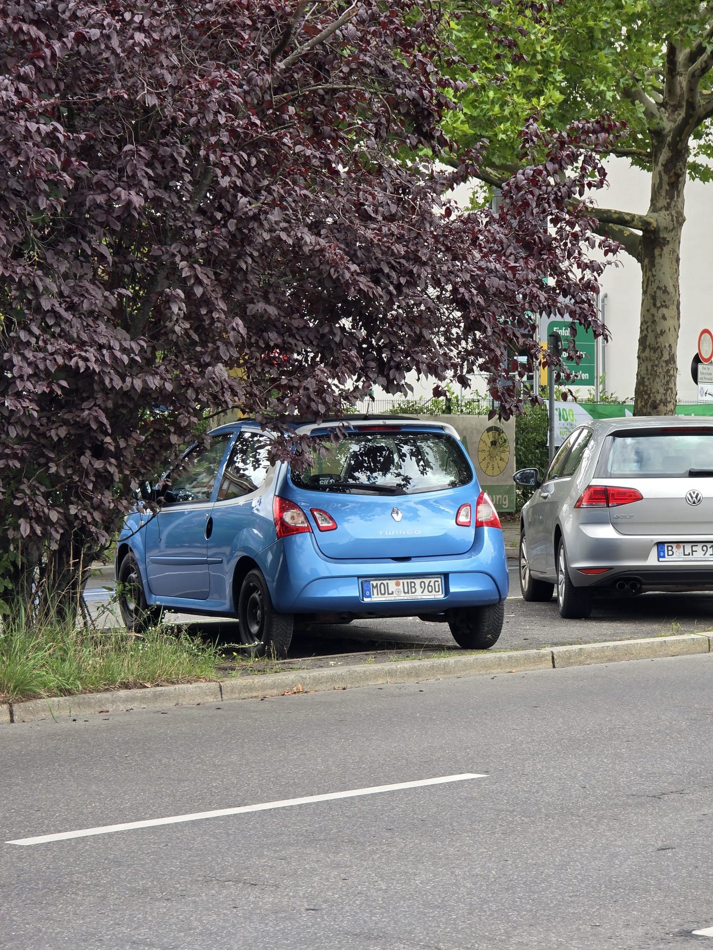

Beitragvon Kampfkuchen » Sa 23. Aug 2025, 22:25
Yoyoyoyoooo.
Knutschkugel? Ja, Knutschkugel! Wobei er nicht mehr so kugelig ist, wie die 1. Gen.
Es nervte kein Auto zu haben, also hab ich mich etwas umgesehen und tada. Geschichte wiederholt sich. Nur ist er diesmal nicht 16 Jahre als, sondern nur 13. (Was mich gerade wieder hat altern lassen, dass mein Twingo I Baujahr 1996 16 war, als ich ihn gekauft habe und heute 29 wäre - ich muss kotzen).
127.000km auf der Uhr, Klima, CD Radio, el. Spiegel, el. Faltdach, 75PS - mehr gibt es eigentlich nicht zu sagen.
Damit ist er das Leistungsschwächste von vier Fahrzeugen in meinem Fuhrpark :mrgreen:
Wromm wromm.

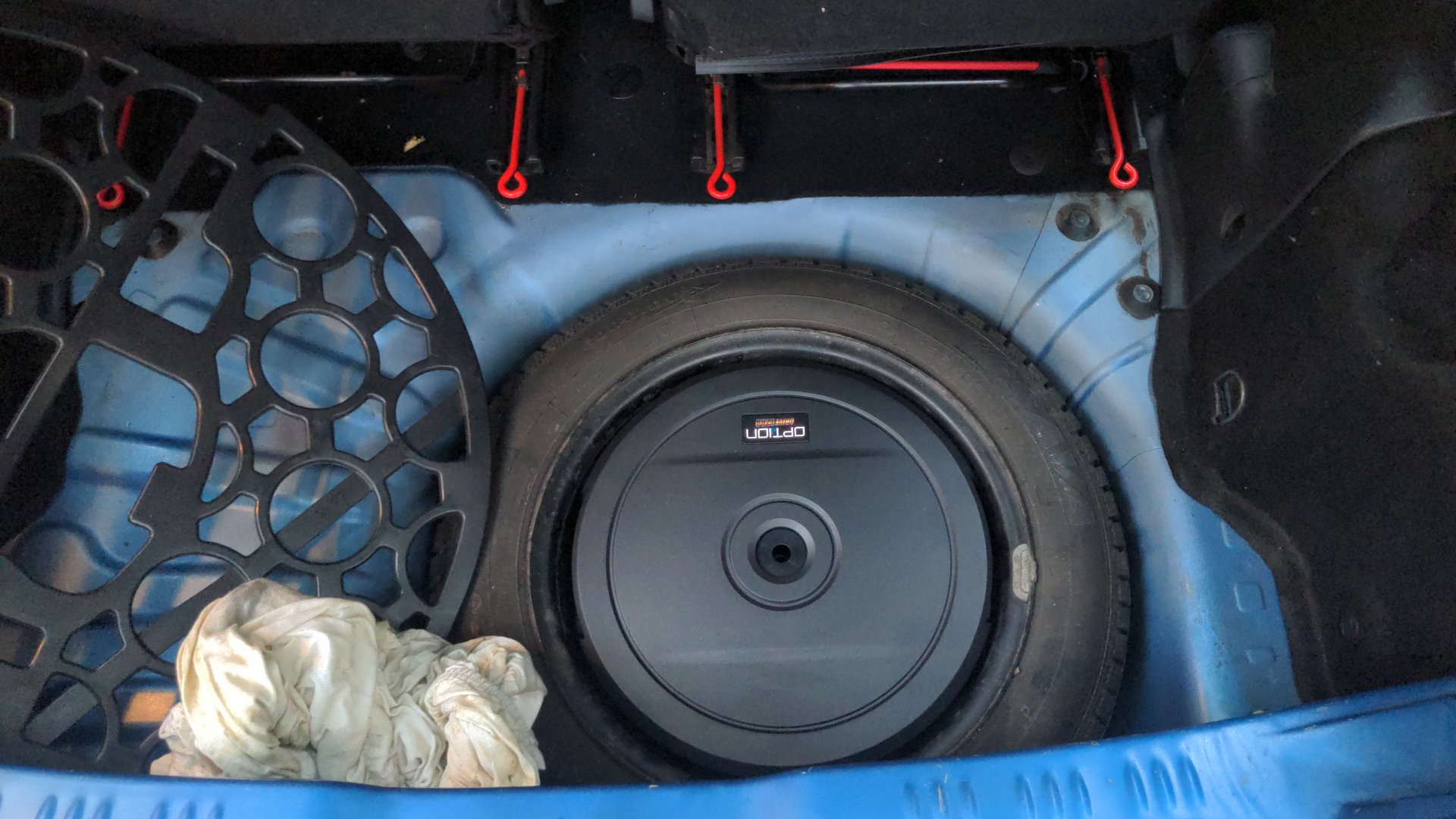

Also was gab es? Ein Option DRIVE 12RA. Ein 150W RMS Subwoofer, der ins Ersatzrad passt:
Bisher habe ich ihn nur rudimentär testen können, aber der macht deutlich mehr Druck, als ich erwartet hatte... Was ich ulkig fand, ich bin nicht davon ausgegangen, dass da so ein großes Chassis drin ist, aber die haben echt ein Chassis gebaut mit zwei Sicken, so dass die Befestigung fürs Ersatzrad einfach in der Mitte durchgehen kann... 7.5kg, vollständig aktiv mit Fernbedienung für vorn.
Das beschissenste war das Kabel für die Spannungsversorgung nach innen zu verlegen. Ich hatte durch die Muffe gestochen, das Loch verschwand aber sofort wieder. Am Ende habe ich mit Fett ein 10mm Alurohr durchgeprügelt, das Kabel durchgezogen, Rohr raus, fertig. Aber das Kabel saß danach so fest, dass ich wirklich mit Kraft ziehen musste... Über Dichtigkeit mach ich mir hier also mal keine Sorgen.
Anschließend noch halbwegs vernünftig verlegt
Und durch die Tür/Schweller/Whateververkleidung gezogen. Leider bin ich hier dann nicht weitergekommen, weil ich derzeit nicht unters Auto komme um den Sitz FÜR DIE VERKLEIDUNG zu demontieren... Also muss das so bleiben. Ab ging ohne, ran nicht... Und natürlich muss das kack Cinchkabel mal wieder eine dickere Ummantelung haben als die Stromversorgung...
Dumm ist nur, dass die Lautsprecher jetzt im Verhältnis noch dünner klingen als vorher. Also wird es hier wohl auch ein Upgrade geben, ist dann halt so. Aber dann bin ich erstmal doch zufrieden. Android Radio, Subwoofer und passable Lautsprecher :mrgreen:

Kampfkuchen hat geschrieben:Bisher habe ich ihn nur rudimentär testen können, aber der macht deutlich mehr Druck, als ich erwartet hatte... Was ich ulkig fand, ich bin nicht davon ausgegangen, dass da so ein großes Chassis drin ist, aber die haben echt ein Chassis gebaut mit zwei Sicken, so dass die Befestigung fürs Ersatzrad einfach in der Mitte durchgehen kann...
Ich meine, ich hätte auch schon mal so etwas fürs Reserverad gesehen und dann war der Schwingbereich nur ein Viertel der gesamten Fläche. Dagegen ist das ja mal 'ne Hausnummer.
Kampfkuchen hat geschrieben:Das beschissenste war das Kabel für die Spannungsversorgung nach innen zu verlegen. Ich hatte durch die Muffe gestochen, das Loch verschwand aber sofort wieder. Am Ende habe ich mit Fett ein 10mm Alurohr durchgeprügelt, das Kabel durchgezogen, Rohr raus, fertig. Aber das Kabel saß danach so fest, dass ich wirklich mit Kraft ziehen musste... Über Dichtigkeit mach ich mir hier also mal keine Sorgen.
Denke auch, dass das unkritisch ist. Ich habe ein Kreuz + reingeschnitten und das Kabel durchgezogen und da läuft nichts rein, obwohl das ja an sich nicht dicht ist. Aber da strömt ja auch kein Wasser gegen...
Kampfkuchen hat geschrieben: Und natürlich muss das kack Cinchkabel mal wieder eine dickere Ummantelung haben als die Stromversorgung...
Es wirkt, als hättest du da tonnenweise Platz(?)
