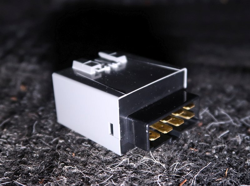

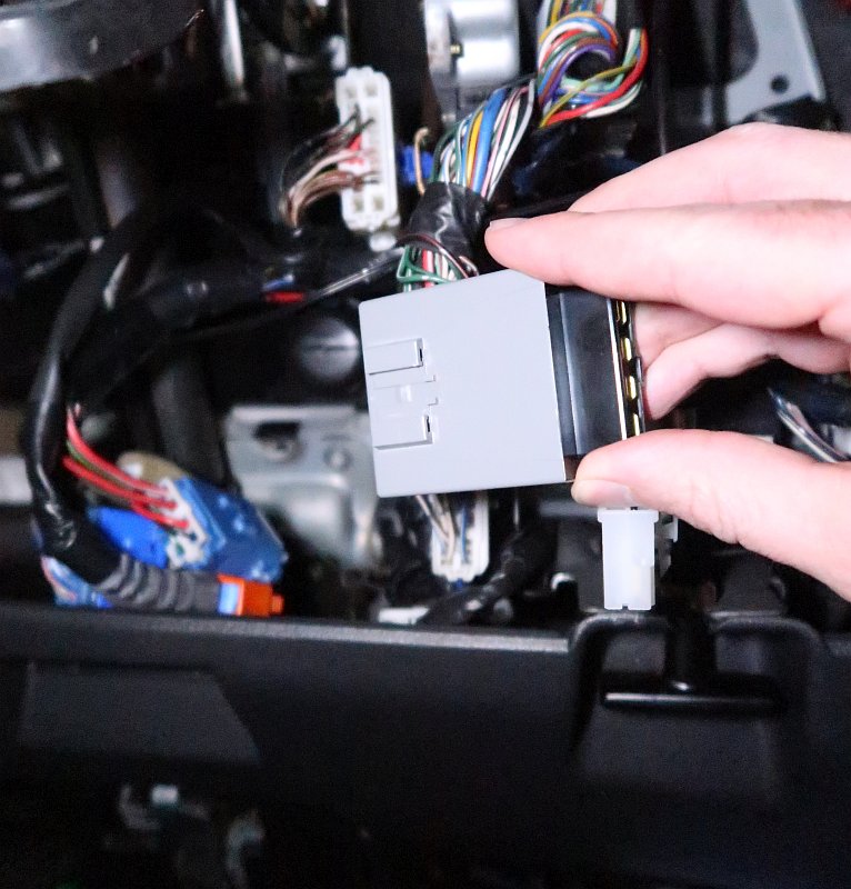

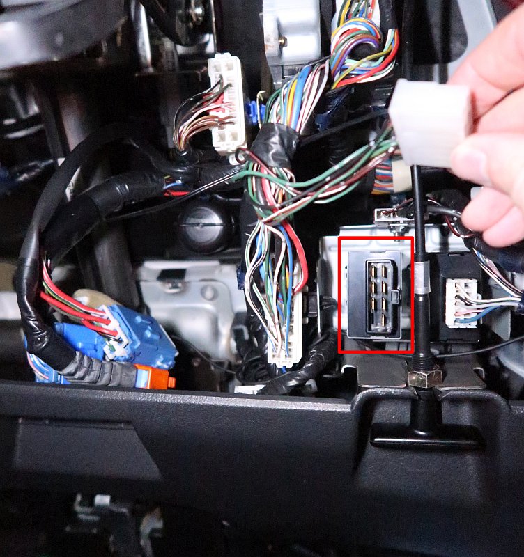

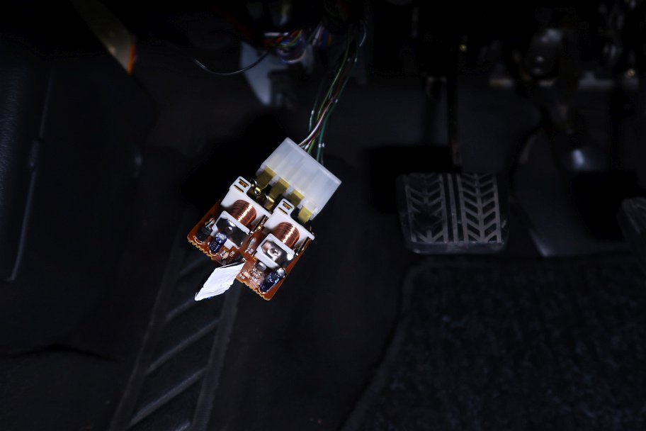

Wo befindet sich mein Blinkrelais?
Beim GE und BA ist der Einbauort im Fußraum des Fahrers. Beim Ford Probe II ist das ebenfalls so.
Beim 6 GG pFL ist es hinter dem Kombiinstrument.

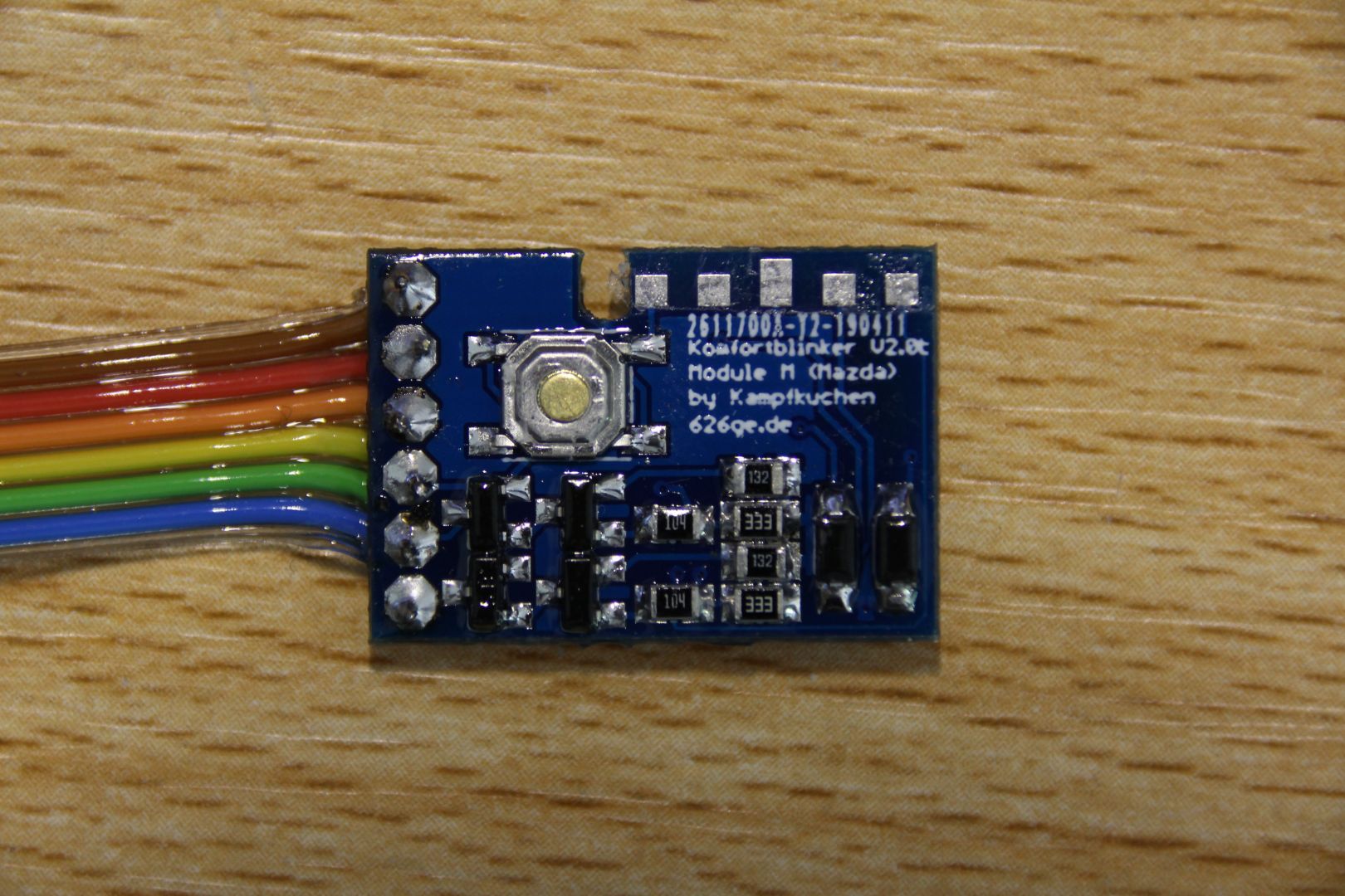

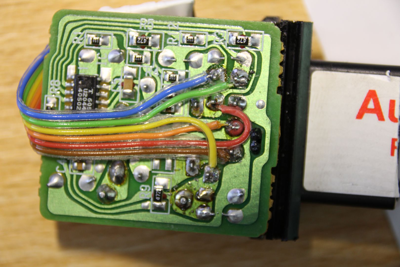

Wie ist die Pinbelegung/Farbcodierung des Komfortmoduls?
Von vorn gesehen (siehe Bild) ist die Pinbelegung wie folgt:
Braun: Feedback 1
Rot: Feedback 2
Orange: Masse (GND)
Gelb: +12V Dauerplus
Grün: Kanal 1
Blau: Kanal 2
Wie rum ihr Feedback 1 und 2 anschließt ist völlig egal, ebenso wie Kanal 1 und Kanal 2. Ich habe bewusst rechts/links weggelassen, da es für das Modul unerheblich ist.
Wichtig ist nur: Feedback1/2 nicht mit Kanal1/2 und GND nicht mit +12V vertauschen!
Theoretisch sollte das Modul eine Verpolung überleben, aber besser man probiert es nicht aus.

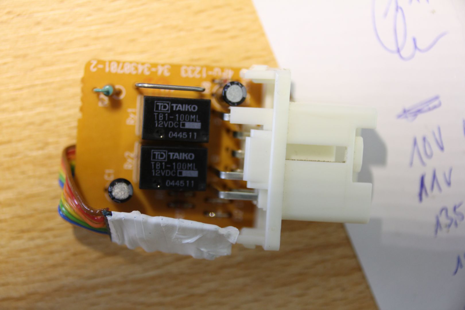

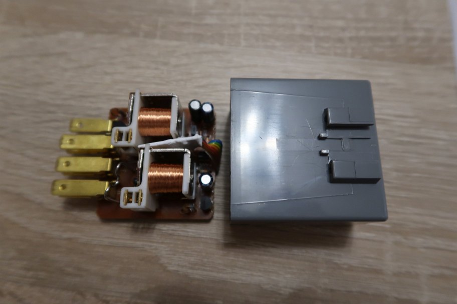

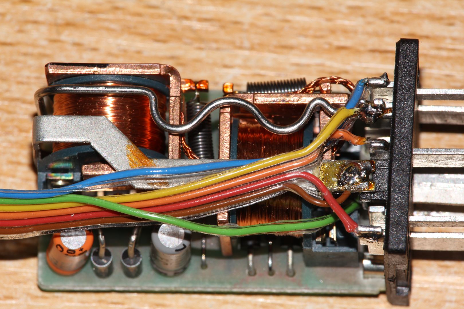

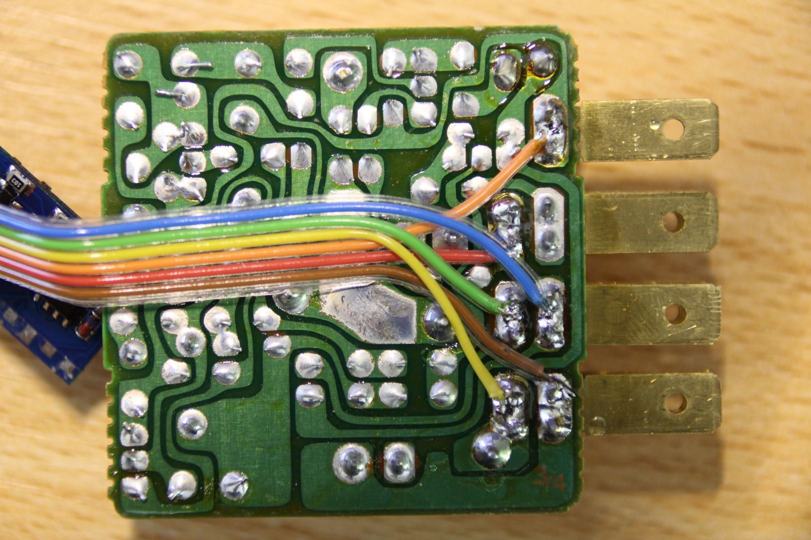

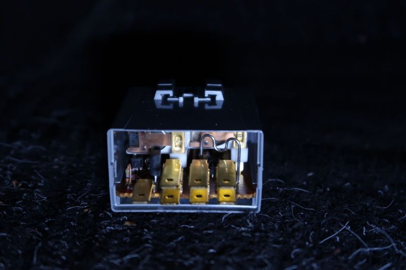

Wie verbaue ich das Komfortmodul im Blinkrelais?
Bei Mazda gibt es je nach Modell verschiedene Blinkrelais die sich entweder vom inneren Aufbau oder gar vom Anschluss und der Pinbelegung unterscheiden.
Nachfolgend werde ich die bisher mir bekannten Blinkrelais vorstellen und die Verdrahtung. Kommen neue Relais dazu werde ich diese ergänzen.
Mazda 626 GE, Xedos 6, 323 BA / Ford Probe II
BildBild Bild
Mazda 6 GG / RX-8

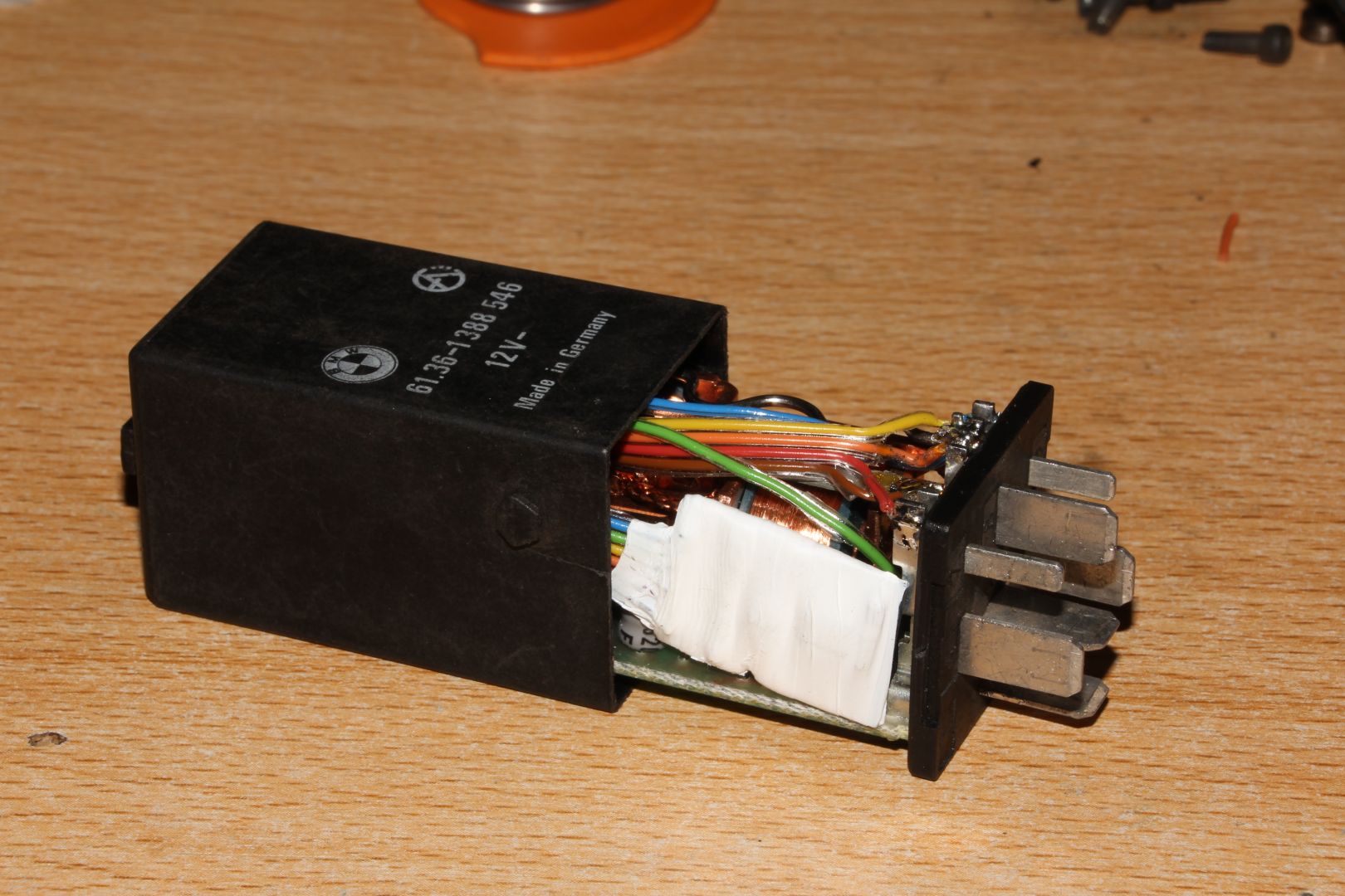

BMW E31, E32, E34, E36

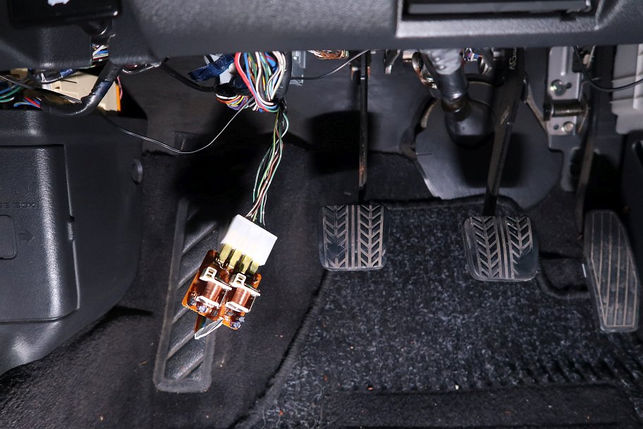

Empfehlung für den Einbauort:
Mazda 626 GE / Ford Probe II
Mazda 6 GG / RX-8
Wo ihr es hinbaut ist euch überlassen, ich habe das als angenehmste Stelle empfunden. Ihr müsst nur unbedingt aufpassen, dass ihr Kurzschlüsse etc. verhindert. Ich werde versuchen das Modul immer mit Teflonband zu umwickeln (wie auf dem Bild) um es zu isolieren.( Es ist zwar lackiert mit Plastik 400, allerdings war das Ergebnis nicht so isolierend wie erhofft. ( nicht mehr ) )
Das Teflonband lässt sich jeder Zeit ohne Rückstände entfernen und wieder umwickeln.
Wie verändere ich die Anzahl der Blinkvorgänge?
Auf dem Modul ist ein Taster. Eventuell kann man diesen wegen des Teflonbandes nicht sehen, aber ggf. fühlen (lässt sich auch mit Band drücken).
Das Modul muss angeschlossen sein (ihr könnt alternativ auch 12V von einer externen Quelle anschließen), damit es über eine Spannungsversorgung verfügt (mit Relais! Das Modul braucht ein Feedback-Signal!).
1. Spannungsversogrung herstellen (offenes Relais mit erreichbarem Modul anstecken).
2. Taste für gewünschte Anzahl an Blinkvorgängen gedrückt halten
3. Nach Ende des letzten Aufleuchtens des Blinkers Taste loslassen
4. Kontrollieren ob gewünschte Anzahl an Blinkvorgängen bei Benutzung stattfindet
5. Blinkerrelais abziehen und zusammenbauen
