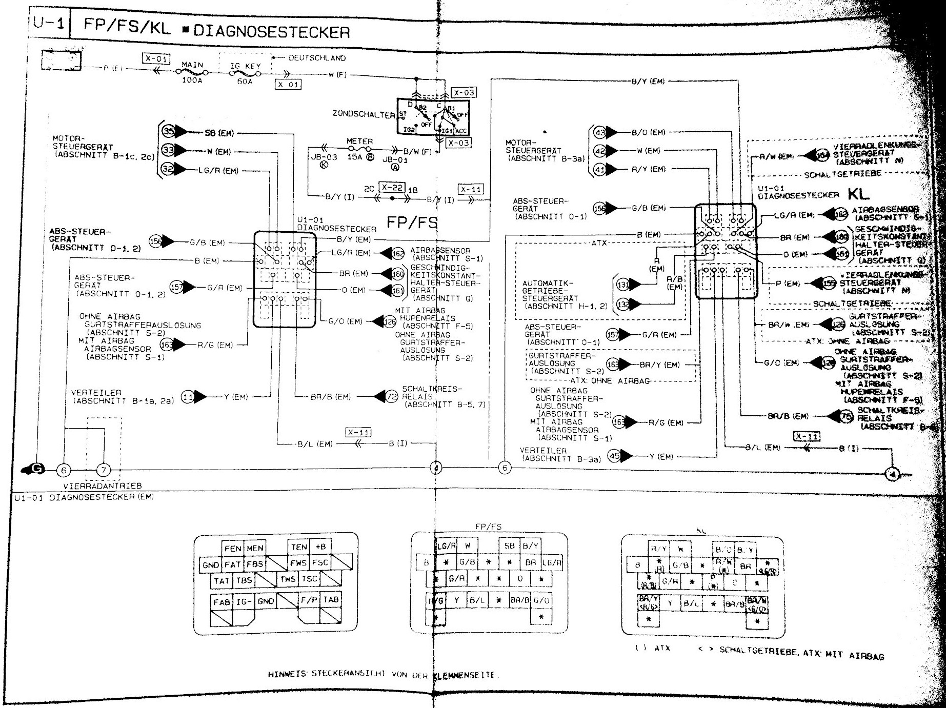

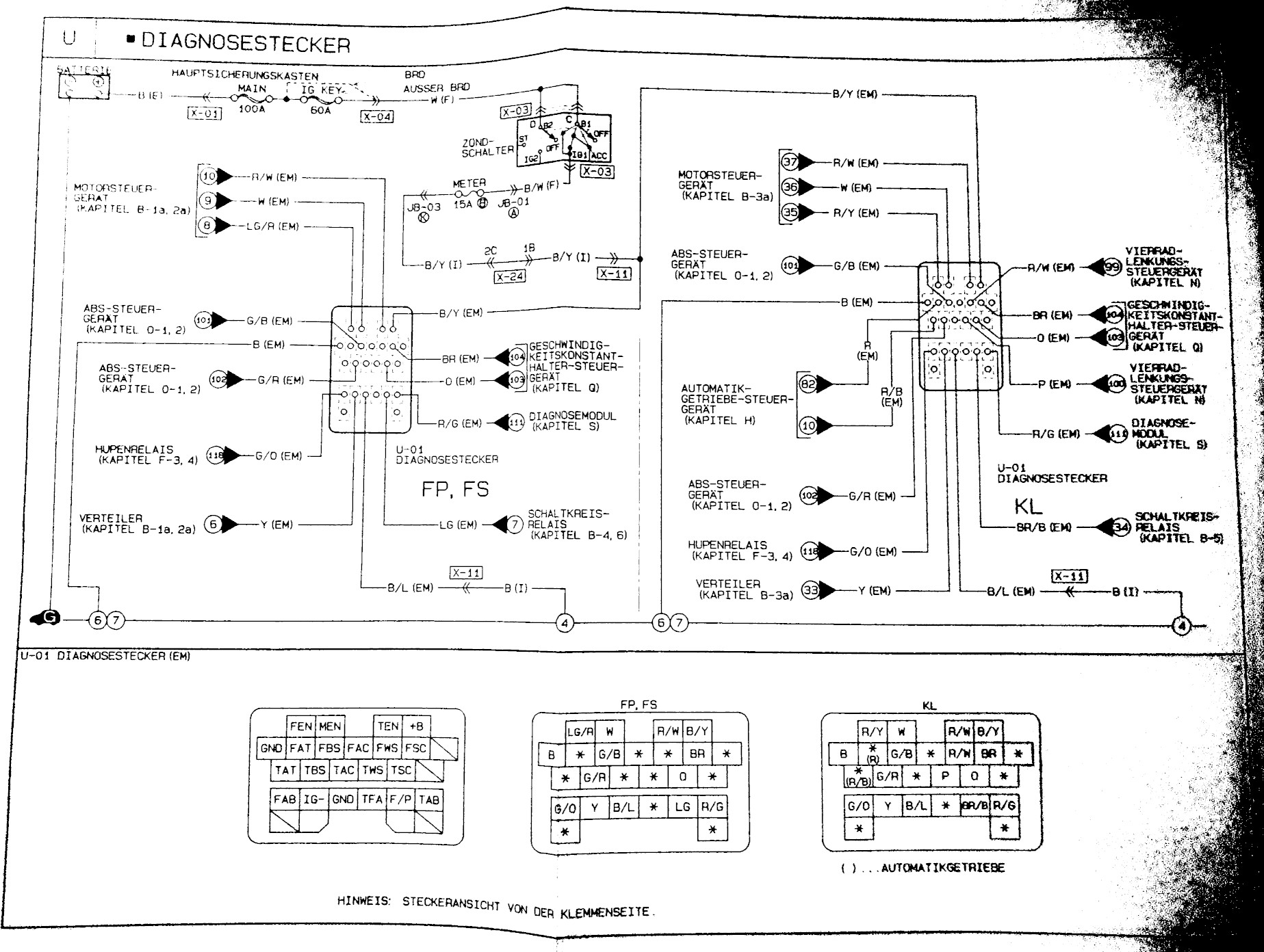

Ich vermute inzwischen, unsere Diagnosebuchsenbelegung mit den Bus-Pins vorne im Thread entstammt möglicherweise dem GF und nicht dem GE. (entstammt Mazda Service-Daten Anzugsdrehmomente, 5. Ausgabe, Stand März 1997, auch daher womöglich vorbereitend für den GF)
Ich habe aus unserer Liste folgende Dokumente vorliegen:
5254-20-93A      1/93     Verkabelungsdiagramm (Airbag)
5313-20-94G      7/94     Verkabelungsdiagramm
5363-20-95J     10/95     Verkabelungsdiagramm Ergänzung (keine Infos/Updates zur Diagnose enthalten)
und würde basierend darauf eine "neue" Belegung im Beitrag oben eintragen, die dem alten GE-Stand entspricht.
Ich gehe nicht davon aus, dass ältere Verkabelungsdiagramme dem widersprechen:
5297-20-94A      1/94     Verkabelungsdiagramm
5312-20-94D      4/94     Verkabelungsdiagramm (wobei dieses für 1YZGE... also vom GEA, falls die auf erweiterte Diagnose vorbereitet wurden)
Aber bevor ich das tue: Hat jemand folgendes?
5364-20-96D    4/96   Verkabelungsdiagramm
Was steht dort zur Belegung der Diagnosebuchse eingezeichnet?

commander_keen hat geschrieben:Aber bevor ich das tue: Hat jemand folgendes?
Ich hab für dich gerade reingeschaut - die Belegung ist tatsächlich eine andere als auf den angehefteten Scans. Kanns dir nur leider grad nicht scannen. Jedoch sind bei allen drei Steckern (minimal) unterschiedliche Belegungen drauf.
Besonders interessant: Bei den 2l Diesel (RF-CX) sind BUS A und BUS B im Diagnosestecker belegt...! :shock:
Dazu sind mir bei der Suche viele neu-belegte Fehlercodes ab "Ergänzung 4/96" aufgefallen, die kann ich gerne ergänzen bei Bedarf...falls jmd so "junge" fährt :lol:

Jenkins hat geschrieben:Ich hab für dich gerade reingeschaut - die Belegung ist tatsächlich eine andere als auf den angehefteten Scans. Kanns dir nur leider grad nicht scannen. Jedoch sind bei allen drei Steckern (minimal) unterschiedliche Belegungen drauf.
Wenn du auf absehbare Zeit/länger nicht scannen kannst, kämen wir mit einer halbwegs hellen Fotografie auf ebenem Grund auch auf ein brauchbares Ergebnis. (ich könnte sonst alternativ auch scannen und es dir zurück schicken :-))

Beitragvon Jenkins » Mi 10. Jul 2024, 19:40
Hier die gewünschten Screens. Ich hoffe, ich liege mit den geänderten Codes richtig :lol:
AT-Getriebecodes ab 4/96:
Nachtragsheft "unsortierte Codes" ab 4/96:
Fehlercodes Wegfahrsperre ab 4/96:
FS/KL Steckerbelegung Datenübertragungstecker ab 4/96:
RF-CX Steckerbelegung Datenübertragungstecker (Mit BUS) ab 4/96:
Re: Fehlercodes auslesen / ausblinken
Beitragvon Mazda RX-7 SA » So 14. Jul 2024, 14:45
Jenkins hat geschrieben:FS/KL Steckerbelegung Datenübertragungstecker ab 4/96:
Stammt das aus dem 5364-20-96D?

commander_keen hat geschrieben:Was steht dort zur Belegung der Diagnosebuchse eingezeichnet?
Hier nun die stümperhafte Antwort, zu finden in VKD 96/04 Blatt U1 Seite 177:
..................................................................FS.....................................KL
........FEN KLN --- TEN +B......................FEN KLN --- TEN +B.................FEN KLN --- TEN +B
SGND FAT FBS FAC FWS FSC BUS+.......SGND ---- FBS --- --- FSC ---.....SGND ---- FBS --- FWS....FSC ---
.....TAT TBS TAC TWS TSC BUS-...........--- TBS ---- ---- TSC ----...............---- TBS --- TWS....TSC ----
.....FAB IG. GND TFA F/P ----..........FAB IG- GND ---- F/P 111...........FAB IG. GND ---- F/P....222
....BUSA ---- ---- ---- --- BUSB............---- ---- ---- ---- ---- ----.............. ---- ---- ---- ---- ---- ----
.................................................................................................. Mit 4 Rad Lenkung
111 nur belegt bei Motor FS und mit Airbagsensor (Abschnitt S-1)
222 nur belegt bei Motor KL ohne Airbag / GurtstrafferAuslöseEinheit (Abschnit S-2) bzw. mit Airbag /Airbagsensor (Abschnitt S-1)

Beitragvon commander_keen » Fr 18. Jul 2025, 21:17
Kurios, dass für Stand 1996 noch das 4WS mit angegeben ist. Meines Wissens wurde es zum Facelift nicht mehr angeboten.
Aber gut, damit ist u.a. auch mit meiner Real-Belegung hier zusammenfassend festzuhalten, dass - zumindest beim Facelift - für gewöhnlich nur Motor, ABS, Tempomat und Airbag belegt sind. (plus vermutlich Automatikstuergerät bei AT-Autos)
Klimaanlage dürfte wegen manueller Steuerung kein 626GE haben. Vielleicht im Xedos...
