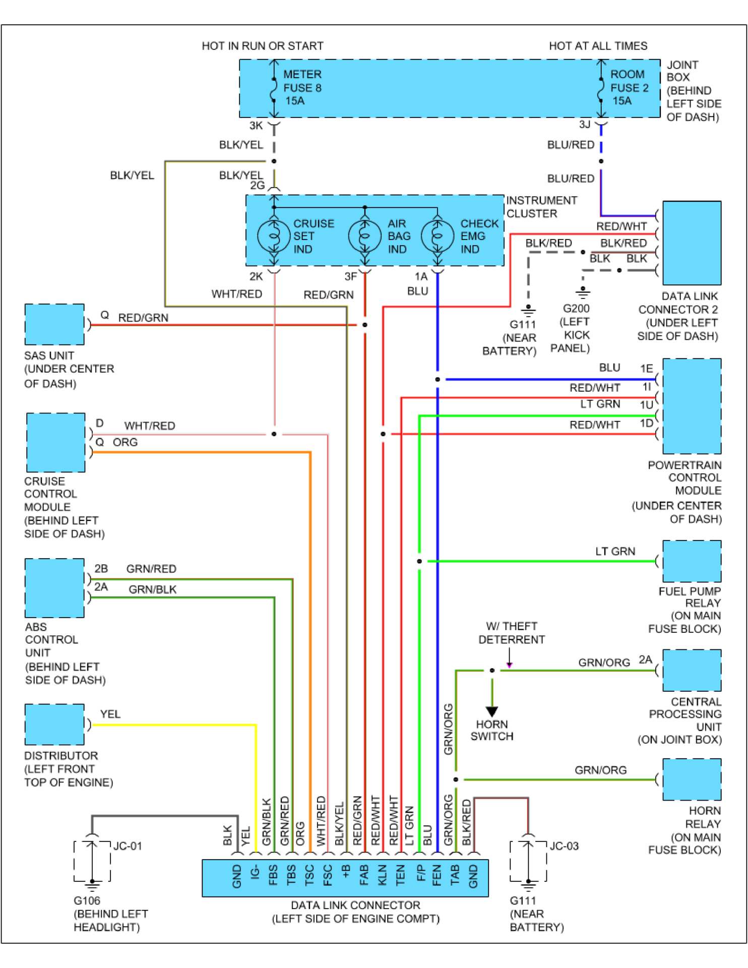

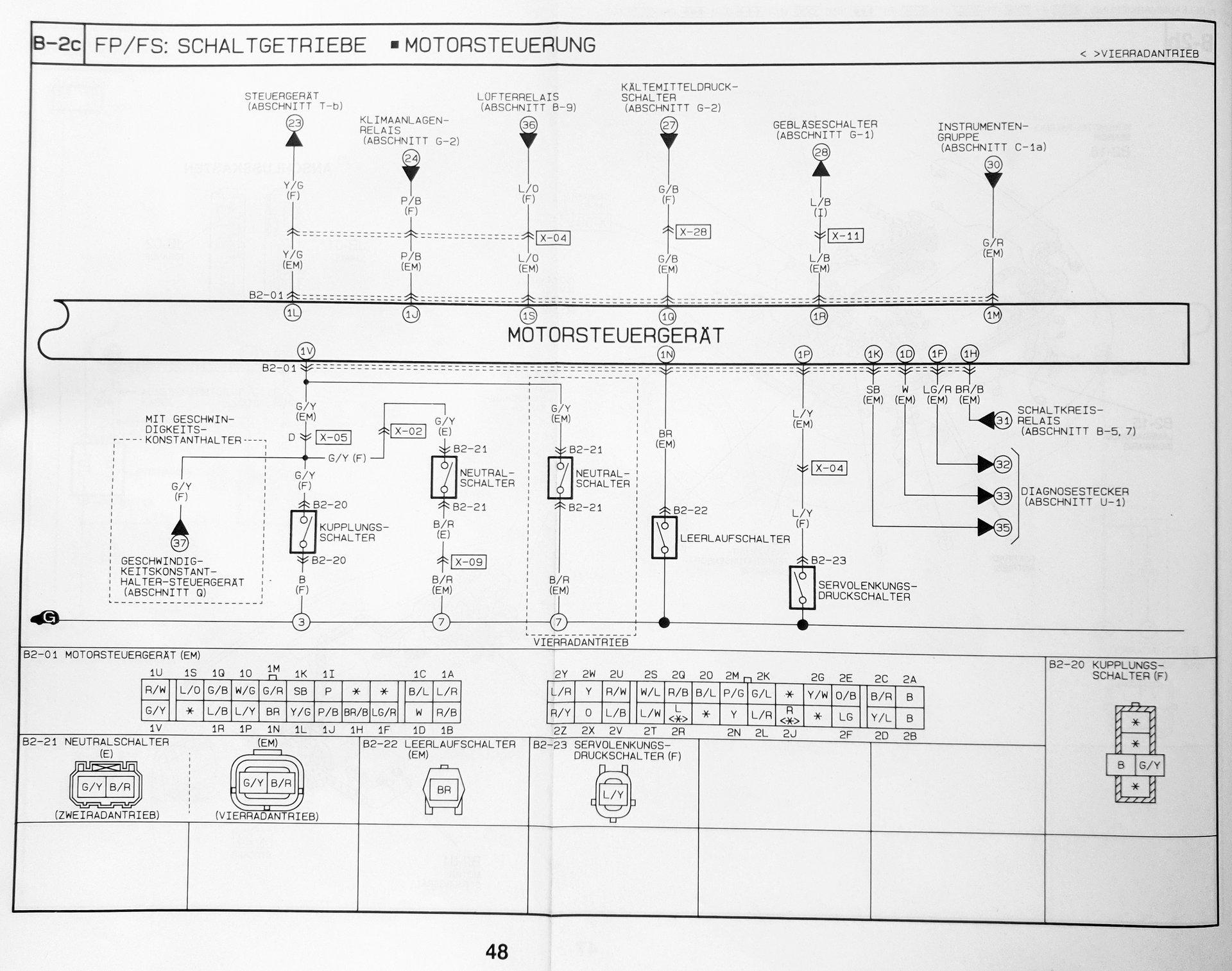

Beim alten Stand mit MEN in der Diagnosebuchse gehen die Leitungen beim 4-Zylinder (FP, FS) auf Stecker 1 mit folgenden Pins:
33 MEN => 1D
32 FEN => 1F
35 TEN => 1K
Fragt sich nun, ob das FS/FP-Steuergerät den KLN Ausgang seit dem Facelift nicht schon immer hat und nur nicht zur Diagnosebuchse geführt wurde. Woraus sich wiederum die Frage ergibt: Welcher Kontakt am Steuergerät führt zu welchem Pin bei einem KLN-dokumentierten GE?
Wir wissen ja nun durch jwbehrendt, dass KLN beim europäischen GE existiert und durch mein Bild oben, dass die OBDII-Dose in den USA auch nichts anderes liefert als dieser Pin, auch wenn andere Märkte, die OBDII-Dose nicht bekommen haben. Interessant wäre dabei, zu welchem Pin/Stecker am Steuergerät die KLN-Leitung führt. Denn potentiell sind mindestens 3 Pins am Steuergerätestecker 1 im alten Verkabelungsdiagramm nicht belegt/dokumentiert. Diese Info steht vermutlich im Verkabelungsdiagramm 4/96.
Falls dort auch 1D am Stecker des Steuergeräts verwendet wird, ist das Steuergerät intern anders. Aber falls es ein anderer Pin ist, ist KLN effektiv vielleicht doch bei allen Facelifts verfügbar und man könnte diese Leitung abgreifen, um das zu testen.
Die Pins am Stecker des Steuergeräts beim US 626 GE 1995 sind jedenfalls exakt gleich mit denen, wie es 1994 für Deutschland dokumentiert wurde. Vielleicht lief das Steuergerät immer analog...
