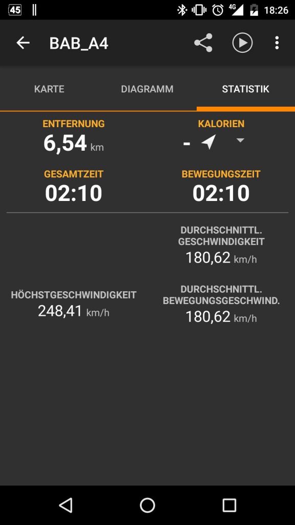

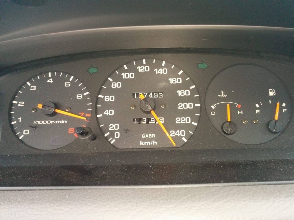

Beitragvon qwertzo » Do 5. Mär 2020, 21:12
So auf Wunsch dann hier die Bilder dazu.

Beitragvon S1PikesPeak » Do 5. Mär 2020, 22:22
Aber Kalorien hast du dennoch keine Verbraucht..:D

Meine Güte, da wird definitiv nix abgeregelt, der fährt bis er explodiert, hm? :-)
Re: Endgeschwindigkeit
Beitragvon Kampfkuchen » Do 5. Mär 2020, 22:59
Mein Rekord waren bisher nur knapp über 240 nach Tacho, als wir auf der Bahn mit dem Camaro geschaut haben, was geht. Aber ich meine bei ihm hängt die Nadel ja schon am Anschlag und kann gar nicht höher.
S1PikesPeak hat geschrieben:Aber Kalorien hast du dennoch keine Verbraucht..:D
Definitiv Quatsch die Anzeige, bei dem Tempo im GE hat er sicher allein schon einen halben Liter Wasser verloren :lol:
