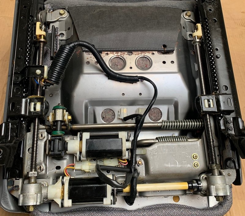

Ich habe genau das gleiche Problem mit meinen Sitzverstellung.
Wann ich der Sitze nach vorne oder hinten bewegen woll geht dass nur ein paar Sekunden, nachher stirbt der Motor ab.
Habe der Sitz schon demontiert aber keine Ahnung wie ich der Motor demontieren kann weil er von beide Seiten inhaftiert ist.
Könnt ihr mir bitte ein paar Hinweise geben wie ich am besten der Motor abbauen kann ?
Ich möchte der dann auch nachlöten.
Vielen Dank für jeden Hinweis!
Re: Elektrische Sitzverstellung geht schlecht/gar nicht
Beitragvon marc123 » Di 24. Mai 2022, 09:34
Hier noch ein paar Bilder von der Sitze:
Beitragvon Jenkins » Mi 25. Mai 2022, 08:04

Beitragvon marc123 » Mi 25. Mai 2022, 09:25
Jenkins hat geschrieben:
Drachenflug hat geschrieben:Es gibt eine Lösung! Diese löst sich
gern nach all den Jahren und Benutzung an einer bestimmten Stelle. Die Stelle ist kaum
sichtbar, und bei Benutzung verzieht sich der Streifen aufgrund Wärmeausdehnung bis
kein Kontakt mehr besteht. Der Sitz bleibt stehen.
Der Sitz hat doch zwei Motoren - bei beiden haben den gleichen Defekt, zur gleichen Zeit?
Womöglich sind auch die Steckverbindungen selbst am Verstellschalter oder zu den Motoren korrodiert. Hier würde ich auch mal die Stecker prüfen und ggfs. mit Kontaktspray bearbeiten.
Der Sitz hat drei Motoren, eine ist noch versteckt hinter das Blech.
Der Problemmotor bei mir ist der untere (auf das erste Bild) welche die beide lange Spindel antreibt links und rechts. Die beide andere Motoren funktionieren einwandfrei.
Das Problem ist noch immer da wann ich direkt 12V anlege auf der Motor, also die Steckverbindungen sind i.O.
Beitragvon Kampfkuchen » Mi 25. Mai 2022, 14:08
Wenn ich mich richtig erinnere ist dort eine kleine Überlastsicherung verbaut. Diese erwärmt sich und der Widerstand vergrößert sich immer weiter. Wenn die wieder abgekühlt ist geht es wieder.
