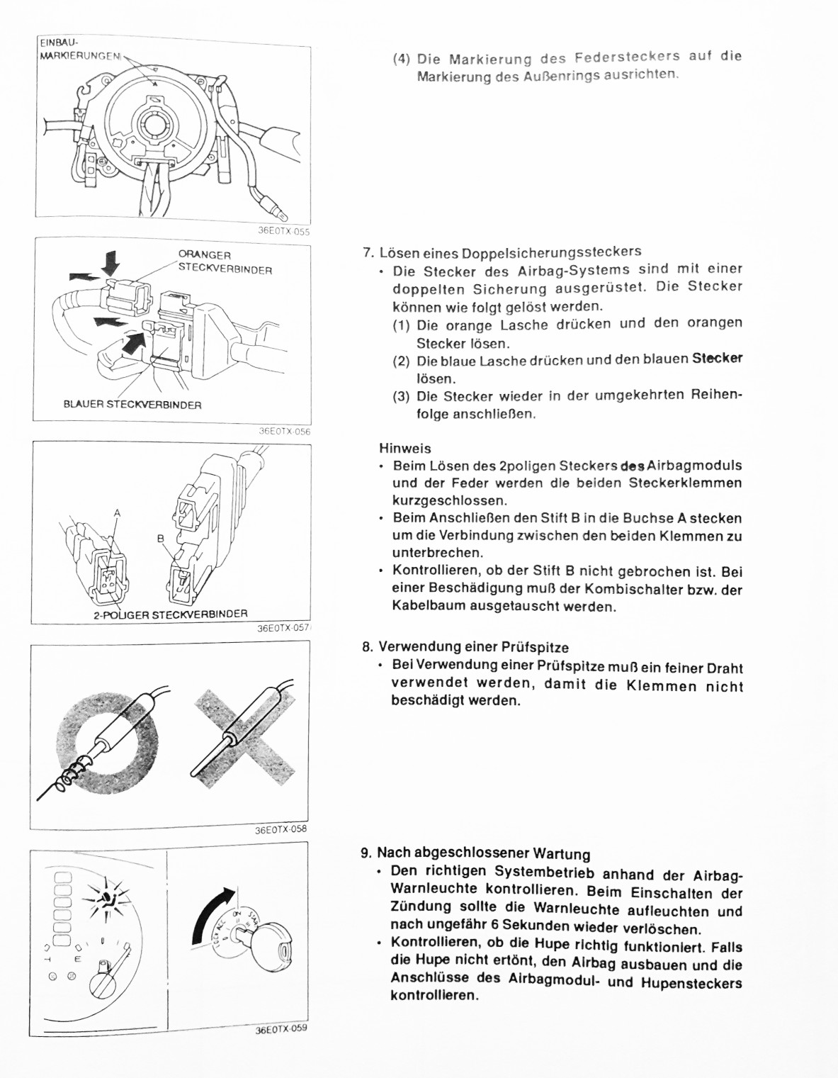

Airbag
Die Stecker zu den Airbags setzen sich aus zwei Teilen zusammen: ein oranger Stecker mit einer Leitung, die vom Lenkrad zum Beifahrerairbag-Stecker und von dort zur Minusseite des Hupenrelais führt, und ein zweipoliger blauer Stecker zum Treibsatz.
Die Treibsätze haben einen typischen Widerstand von ca. 2 Ohm.
Gurtstraffer
Wie die Airbags werden die Gurtstraffer vom Airbagmodul elektrisch gezündet und sitzen an der Gurtrolle, unten in der B-Säule. Sie sind recht leicht zugänglich:
- vordere und hintere Trittleisten nach oben ausklipsen
- B-Säulenverkleidung Richtung Sitz abziehen
In Modellen ohne Airbagsteuergerät befindet sich ein Sensor zur Auslösung der Gurtstraffer mittig unter dem Armaturenbrett an der Stirnwand zum Motorraum.

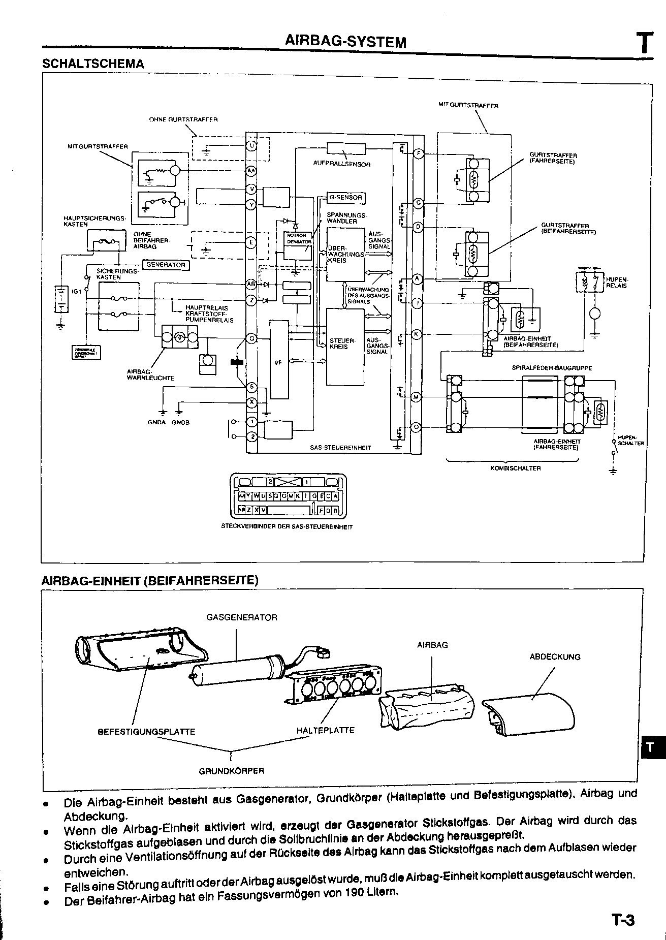

Airbagsteuergerät
Bis 1994 wurden im Mazda 626 GE für die anfangs optionalen Airbags drei Crash-Sensoren im Frontbereich eingebaut.
Ab Modelljahr 1995 (produziert ab Sommer/Herbst 1994) wurde der Crash-Sensor mit in das Airbag-Steuergerät integriert.
Das Steuergerät bedient den Fahrer- und Beifahrerairbag sowie die zwei Gurtstraffer. Es befindet sich am Boden der Mittelkonsole ganz vorn (hinter dem Motorsteuergerät).
Bekannt sind drei Iterationen des Facelift-Steuergeräts: GC6W-57-K3ZC (1995), GC6W-57-K3ZE (1996) und GC6W-57-K3ZF (1997).
Beide haben den gleichen Konnektor und sind untereinander austauschbar.
Mit der Diagnoseschnittstelle im Motorraum ist es über zwei Leitungen verbunden: FAB und TAB. FAB ist die Minus-Seite (GND) der Airbag-Kontrollleuchte, die vom Steuergerät zum Leuchten nach Masse gezogen werden kann. In dem blauen Steuergerätestecker am Kabelbaum ist ein Schaltkontakt untergebracht, der FAB nach Masse schließt, wenn der Stecker abgezogen ist.
TAB kann zum Auslesen von gespeicherten Fehlern nach Masse gezogen werden. In älteren Ausführungen soll TAB mit der Minusseite des Hupenrelais verbunden sein. [WARUM?]
Liegt ein Fehler im System vor, so wird dieser über Blinkcodes der Airbag-Kontrollleuchte ausgegeben, ohne dass am Diagnosestecker eine Brücke gesteckt werden muss. (Diese dient nur der Ausgabe über den Diagnosestecker)
Steckerbelegung
zum Steuergerät, kabelseitig auf den Stecker geschaut:
AA   Y   W   U   S   Q   O   M   K   I   G   E   C   A
AB   Z   X   V   T   R   P   N   L   J   H   F   D   B
A, D: Treibsatz Gurtstraffer Beifahrer
C, F: Treibsatz Gurtstraffer Fahrer
M, O: Treibsatz Fahrerairbag
I, K: Treibsatz Beifahrerairbag
S, X [und evtl. U?]: Masse, geht an einen Massepunkt links unterhalb der Instrumententafel, vom Fußraum aus zu erreichen (3 schwarze Leitungen)
Z: von Sicherung ENGINE
AB: von Sicherung TURN
Q: Minusseite Airbag-Kontrollleuchte und FAB an der Diagnoseschnittstelle
AA: TAB an der Diagnoseschnittstelle
V und Y sind steckerseitig über eine kurze Leitung miteinander verbunden
Ist der Steuergerätestecker gezogen, werden über einen Kontakt Q und S verbunden (Airbagkontrollleuchte und Masse).
Weiterhin befinden sich im Stecker zwei Kontakte 1 und 2 oberhalb von S und G, die miteinander verbunden sind. [Wohin führt G, wenn nicht ins Steuergerät?]

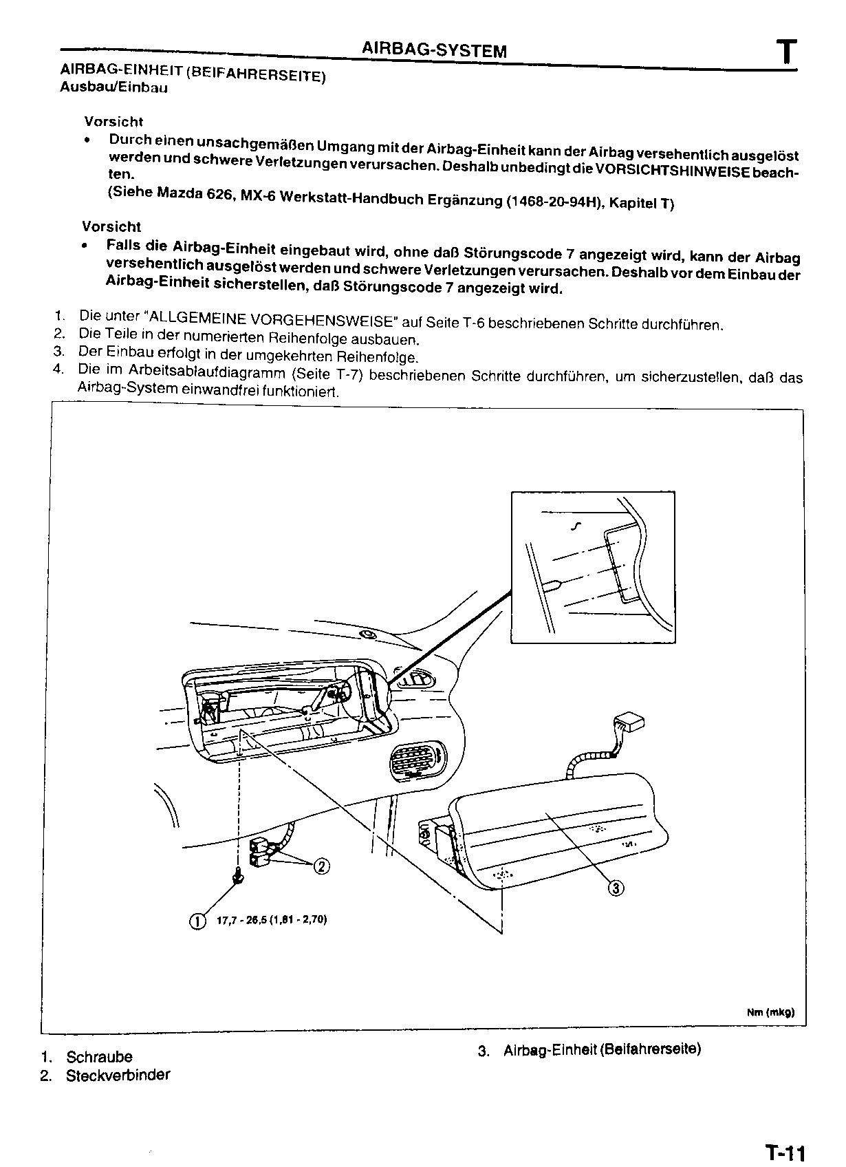

Reparatur-Anleitung
Steuergeräte-Tausch
Offiziell muss laut Mazda das komplette Armaturenbrett (inkl. Kombiinstrument/Tacho) ausgebaut werden, inkl. Wärmetauscher der Heizung/Klimaanlage usw.
Mit etwas Fummelei gelangt man aber auch mit weniger Aufwand an das SAS-Steuergerät und kann es (zumindest mitsamt seines Halters) ausbauen. (weil der Halter von Sechskantmuttern gehalten wird, an die man im Gegensatz zu den senkrecht stehenden Schrauben des Steuergeräts seitlich von Fahrer- und Beifahrerfußraum aus herankommt)

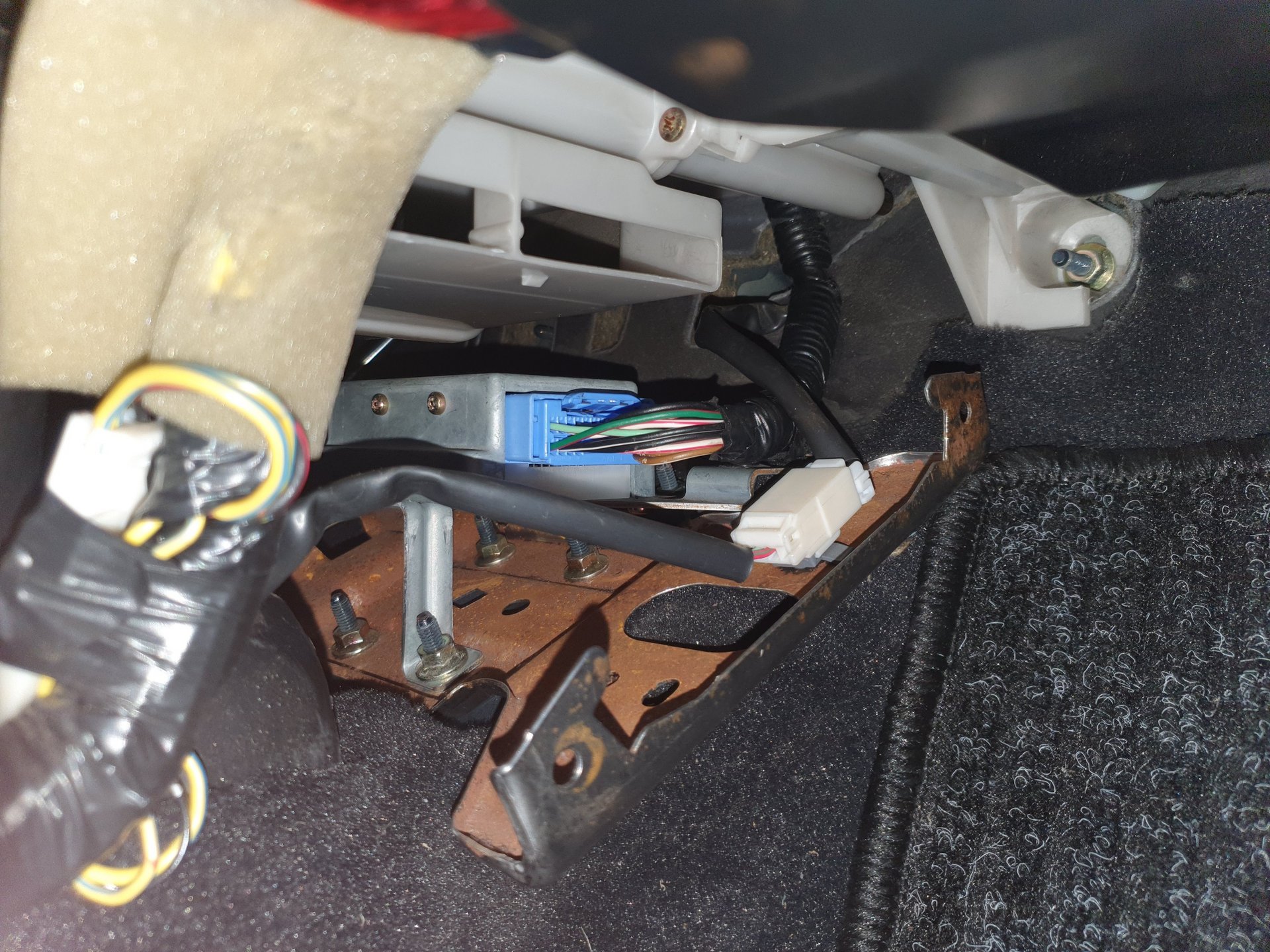

  3. Steuergerät ausbauen
    1. Zündung aus! (Steuergerät könnte sonst beim Bewegen die Airbags und Gurtstraffer zünden)
    2. Luftauslass Beifahrerfußraum ausklipsen und entfernen
    3. Kabel entfernen
    4. drei Sechskantmuttern (1x von Fahrerseite, 2x von Beifahrerseite aus) des Steuergeräthalters zur Montageplatte lösen
    5. Steuergerät mitsamt Halteplatte ausfädeln und entnehmen
    Einbau erfolgt strikt in umgekehrter Reihenfolge während Zündung aus.
