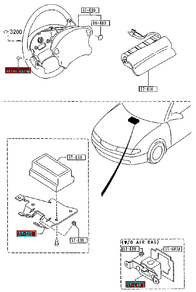

In Modellen ohne Airbagsteuergerät befindet sich ein Sensor zur Auslösung der Gurtstraffer mittig unter dem Armaturenbrett an der Stirnwand zum Motorraum.

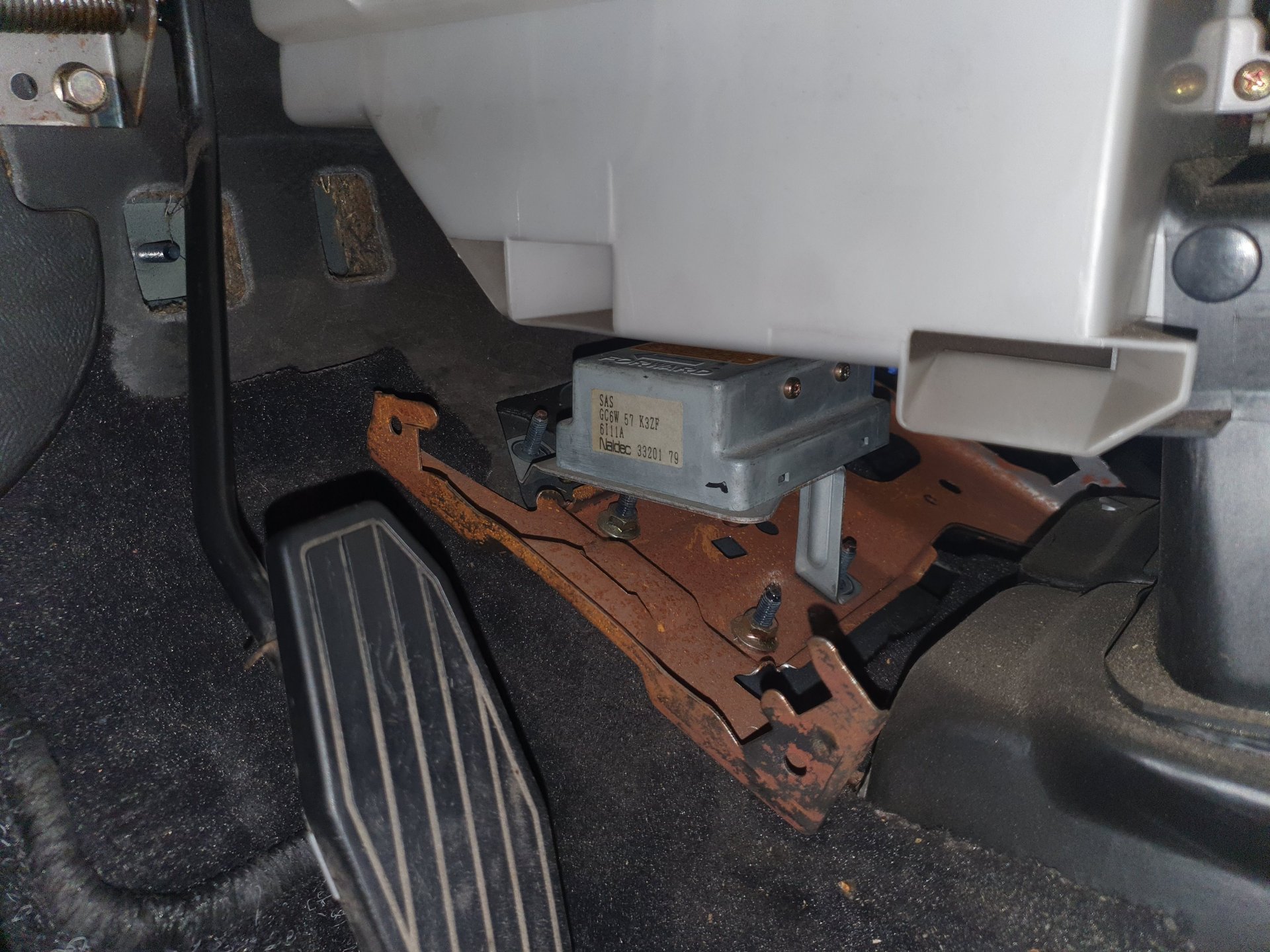

Das Steuergerät bedient den Fahrer- und Beifahrerairbag sowie die zwei Gurtstraffer. Es befindet sich am Boden der Mittelkonsole ganz vorn (hinter dem Motorsteuergerät).
Bekannt sind drei Iterationen des Facelift-Steuergeräts: GC6W-57-K3ZC (1995), GC6W-57-K3ZE (1996) und GC6W-57-K3ZF (1997).
Beide haben den gleichen Konnektor und sind untereinander austauschbar.

  3. Steuergerät ausbauen
    1. Zündung aus! (Steuergerät könnte sonst beim Bewegen die Airbags und Gurtstraffer zünden)
    2. Luftauslass Beifahrerfußraum ausklipsen und entfernen
    3. Kabel entfernen
    4. drei Sechskantmuttern (1x von Fahrerseite, 2x von Beifahrerseite aus) des Steuergeräthalters zur Montageplatte lösen
    5. Steuergerät mitsamt Halteplatte ausfädeln und entnehmen
    Einbau erfolgt strikt in umgekehrter Reihenfolge während Zündung aus.

commander_keen hat geschrieben:In Modellen ohne Airbagsteuergerät befindet sich ein Sensor zur Auslösung der Gurtstraffer mittig unter dem Armaturenbrett an der Stirnwand zum Motorraum.
Woher hast du diese Info? Habe noch nie gesehen, dass es den GE mit Gurtstraffer aber ohne Airbags gäbe.
Das habe ich aus einer dieser Ergänzungen herausgelesen: viewtopic.php?f=31&t=6331#p85145
1468-20-94H   8/94   Werkstatt-Handbuch Ergänzung
1508-20-95J  10/95   Werkstatt-Handbuch Ergänzung
Information ist jetzt hier eingefügt: viewtopic.php?f=31&t=6675&p=89271#p89270

commander_keen hat geschrieben:Lustigerweise zeigt just jenes neu aufgetauchte Prospekt diese Ausstattungsvariante^^
Meinst das VIP?
Da ist beides auf der Liste: Fahrer-Airbag und Gurtstraffer.
Re: Airbag, Airbagsteuergerät und Gurtstraffer
Beitragvon commander_keen » Mo 25. Nov 2024, 14:00
Ganz übersehen. Wie witzig dann ein Bild ohne Airbag dranzupappen... xD
