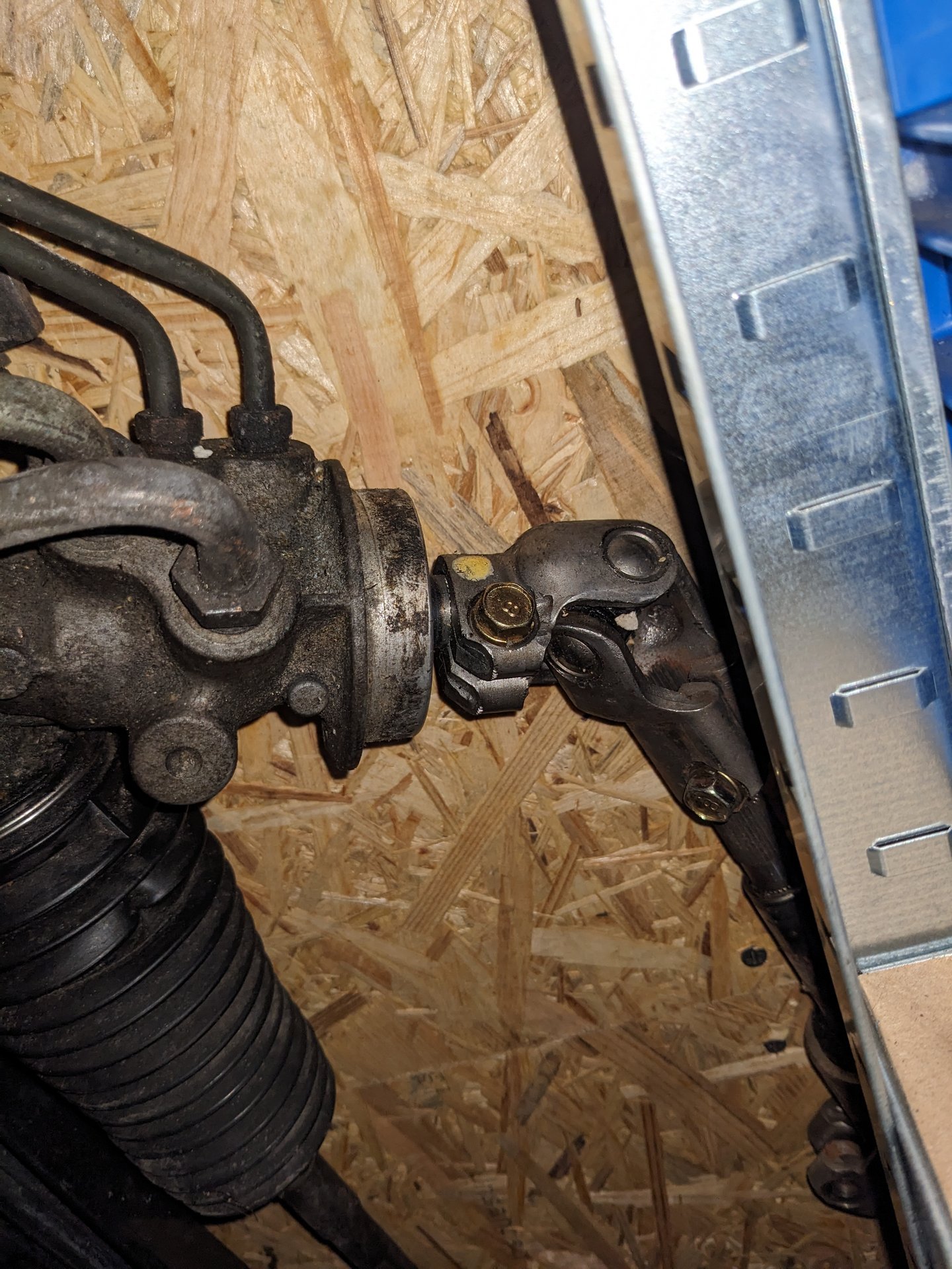

Soweit ich weiß ist das untere Lenkwellengelenk direkt am Lenkgetriebe verbaut.

Kampfkuchen hat geschrieben:Soweit ich weiß ist das untere Lenkwellengelenk direkt am Lenkgetriebe verbaut.
Ja, da hast Du recht; da das ja nur auf die Verzahnung vom LG aufgesteckt ist, muss da irgendwo eine oder sogar auf beiden Seiten des Gelenks eine Sicherungsschraube o.ä. sein.

Beitragvon Kampfkuchen » So 29. Jun 2025, 00:54
Es KANN aber sein, dass das Gelenk erreichbar ist vom Innenraum, die Öffnung ist nicht so klein, wenn man die Manschette weg hat - aber ich kann dir aus dem Kopf nicht mehr sagen ob die von innen oder außen befestigt ist. Ich würde erstmal behaupten es wäre einfacher von unten dranzukommen, als das über den Innenraum zu tun, wohlwissend, dass eine Hebebühne vermutlich nicht verfügbar ist.
Ich hab im Keller ein Lenkgetriebe liegen und muss vermutlich mal morgen runter - wenn ich dran denke, dann mache ich mal ein Foto.
Ich hab aber auch irgendwo noch ein Foto von meiner ausgebauten Vorderachse. Da könnte man das auch sehen.

Beitragvon jwbehrendt » So 29. Jun 2025, 02:32
Ne, Hebebühne steht leider nicht zur Verfügung, muss mit Werkstattkran & ad hoc Portalkran Marke Eigenbau klar kommen,
Ein Lenkgetriebe hab' ich hier auch noch rumliegen, da ist aber nur eine gezahnte Welle Richtung Lenksäule zu sehen.

Beitragvon Kampfkuchen » So 29. Jun 2025, 22:29
Re: Wie trennt man Karosserie & Fahrschemel
Beitragvon jwbehrendt » Mi 2. Jul 2025, 10:13
Gute Idee von Dir mit dem Bild, mein LG in der Halle ist leider ohne Gelenk.
Man sieht also nur die gezahnte Welle.
