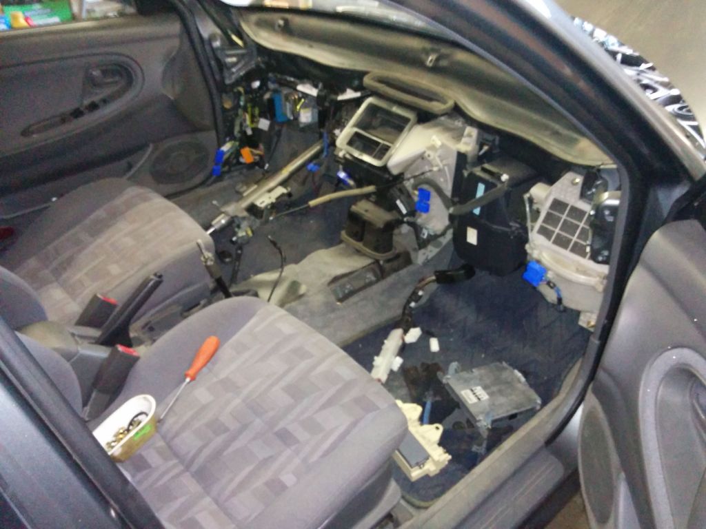

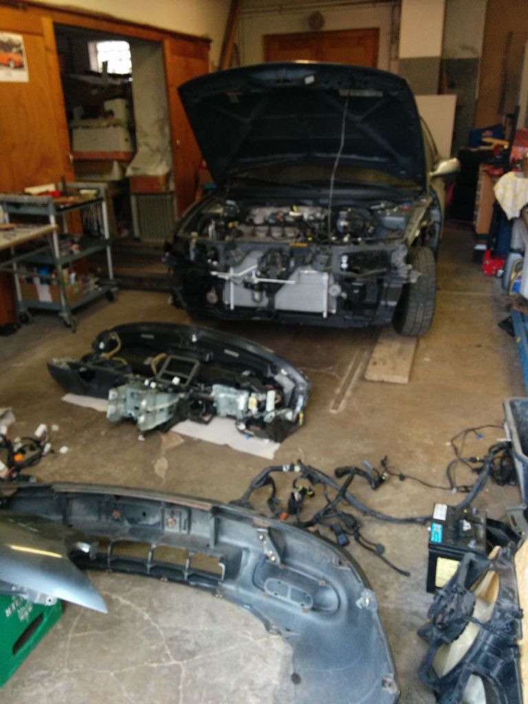

nicht das ihr denkt mein V6 Umbau steht still, ich habe mich entschlossen wieder auf nonFacelift Eletrik zurückzubauen und habe mir erstmal die notwendigen Teile besorgt
sonst muss nur noch die AGA repariert werden und hier und da das ein oder andere Plastikteil wieder angebaut werden bis ich zur Abnahme zur DEKRA fahren kann :shock:

Müsste auf Beifahrerairbag umbauen und damit ja das Armaturenbrett wechseln. Will ich nicht das ich ja dann den ganzen Innenraum auf schwarz umbauen muss.

also nochmal alles zurück :D
ich hab nun doch wieder alle Facelift Kabelbäume umgebaut und das Airbag Problem löse ich mal etwas anders :D
hat zufällig jemand eine Ahnung wie das Steuergerät prüft ob ein Airbag da ist oder nicht ?
