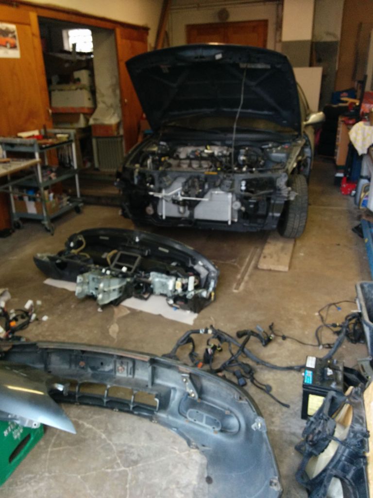

nicht das ihr denkt mein V6 Umbau steht still, ich habe mich entschlossen wieder auf nonFacelift Eletrik zurückzubauen und habe mir erstmal die notwendigen Teile besorgt
sonst muss nur noch die AGA repariert werden und hier und da das ein oder andere Plastikteil wieder angebaut werden bis ich zur Abnahme zur DEKRA fahren kann :shock:

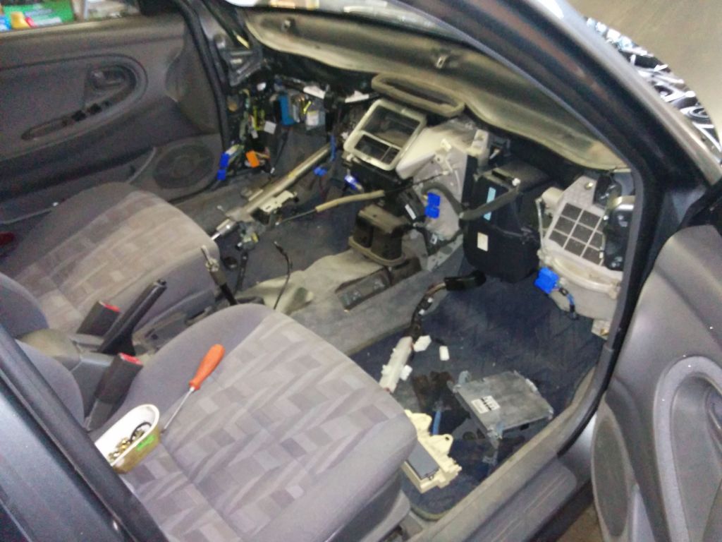

Müsste auf Beifahrerairbag umbauen und damit ja das Armaturenbrett wechseln. Will ich nicht das ich ja dann den ganzen Innenraum auf schwarz umbauen muss.

also nochmal alles zurück :D
ich hab nun doch wieder alle Facelift Kabelbäume umgebaut und das Airbag Problem löse ich mal etwas anders :D
hat zufällig jemand eine Ahnung wie das Steuergerät prüft ob ein Airbag da ist oder nicht ?
Re: qwertzos GE's
Beitragvon Kampfkuchen » Mo 8. Jun 2015, 01:05
Normal mittels Widerstandsprüfung. Du kannst also einfach einen Widerstand bestimmter Größe (bloß kein Messgerät an den Airbag hängen um diesen rauszubekommen!!!!) statt des Airbags an das Steuergerät hängen.
Google sollte darüber Aufschluss geben, wie groß der Innenwiderstand von so einem Airbag ist.
Ich hab - für die HU - erstmal die Gurtwarnerleuchte an die Airbagleuchte gehangen (die, die früher offenbar als Warnhinweis noch 5s nach Zündung anblieb).
Der Prüfer hat sich daran nicht gestört.

Beitragvon qwertzo » Sa 20. Jun 2015, 00:07
Ich habe es geschafft, die Airbag Lampe ist aus (also die Fehlfunktionsanzeige). Habe den Beifahrer Airbag durch einen 2Ohm Widerstand ersetzt und somit wird alles als normal erkannt. :twisted:
