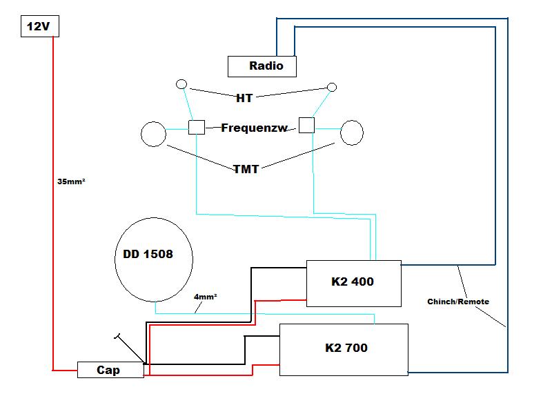

Ma so ne Frage, is die Verkabelung so machbar?

Beitragvon Matti782 » Mo 1. Jun 2009, 00:39
Ich würd sagen ja. Habs genauso verkabelt wenn ich das richtig interpretiert habe...bis auf die zweite Endstufe...bei mir geht Alles über eine Endstufe..also die Front und der Kasten.
Die Lautsprecher im Heck laufen bei mir übers Radio...
Re: Was für anlage habt ihr im auto so Verbaut
Beitragvon Lima » Mo 1. Jun 2009, 16:33
Sollte das Cab nicht vor dem verteiler sitzen?!
Beitragvon REAL-OC » Di 2. Jun 2009, 07:32
Komme aus der Nähe von Dessau ;)
Ich würde das CAP einfach als Verteiler nutzen ;) Da sparst dir nen Übergangswiderstand.

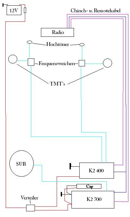

Beitragvon Wacki » Mi 1. Jul 2009, 13:42
Also würde das Ganze dann so aussehen?
€ Reicht doch, wenn ich gleich hinter die Batterie ne 150A Sicherung setz, oder sollt ich vors Cap auch nochma ne Sicherung setzen? /€
