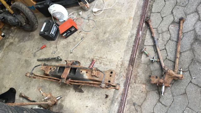

Ganze Hinterachse ist jetzt schonmal ab / will alles strahlen und neu Lacken . Scheiss Flugrost.
Gleich denn Auspuff und 1 KG Auspuffdichtmasse rausgeschmissen ;) Bremsleitungen gleich alle sauber machen und versiegeln.
Radläufe hinten alle versiegelt , jetzt 1-3 Tage warten bis die dicke Masse einigermaßen fest wird , dann wird alles mit Backoffenreiniger vorbehandelt und abgekärchert. Dann Unterbodenschutz überall ;)
Und iwann kommt dann die Vorderachse dran
