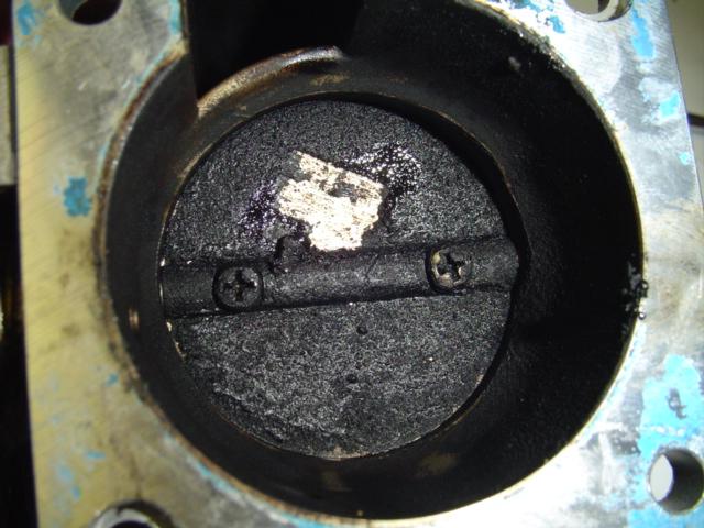

Drosselklappe dacht ich erst, sieht ja nicht so prall aus:
aber im Internet isses ja viel schlimmer zu sehen: https://www.offroad-forum.de/pserv.php? ... 040996.jpg
oder hier: https://www.skodacommunity.de/threads/f ... ch.124137/
Dacht ich, ok, meine ist noch gut. ^^

Meine sah so aus :D
commander_keen hat geschrieben:Drosselklappe dacht ich erst, sieht ja nicht so prall aus:
Du könntest noch den Rand der Drosselklappe saubermachen, da scheint leichter Schmutz drauf zu sein. Der ist auch ohnehin das Problem bei der Verschmutzung. Auf den Bypasskanal tippe ich nicht, da die restliche Drosselklappe super aussieht.

Wenn du mit Spiritus/Bremsenreiniger und einem Tuch rangehst könnte das aber schon reichen. Die Drosselklappe sollte am Rand sehr glatt sein im Schliff.

Kampfkuchen hat geschrieben:Man schmiert Drosselklappenwellen nicht.
Ist für mich eine klare und generelle Aussage. Also 0% Schmiermittel (Öl, Fett, etc.)! Später schreibst:
Kampfkuchen hat geschrieben:Ölen ist das höchste der Gefühle, aber hier ist dann auch wirklich weniger mehr...

Kampfkuchen hat geschrieben:Es hat überhaupt nichts damit zu tun, dass das eine Fleißaufgabe ist, weshalb sie nicht gemacht wird. Und mal ehrlich, wo ist das denn bitte mit Aufwand verbunden? In meinen Motorradhandbüchern steht jede Stelle beschrieben, an die Fett oder Öl gesetzt wird oder muss. Und bei der Drosselklappenwelle wird eben davon nicht gesprochen.
Du willst mich nicht verstehen, oder?
Kampfkuchen hat geschrieben:Ich bleibe aber dabei. Die DK ist zu sauber, als dass die Kanäle da bedenklich verdreckt wären und würde mir den Aufwand zuerst ersparen den ganzen Scheiß auszubauen.

Kampfkuchen hat geschrieben:In dem Fall würde ich immer mit dem einfachsten und wahrscheinlichsten anfangen. Und das ist, da die Zündkerzen schon gemacht sind, erstmal Zündkabel/Verteiler/Finger. Da, wie auch schon mehrfach erwähnt, DK Probleme eher mit abwürgen im Leerlauf bzw absacken der Drehzahl zu tun haben und nicht einfach einen unruhigen Lauf verursachen. Das ist eher Zündelektronik. Es könnte auch sein, dass die Ventile verkokt sind und eins nicht mehr richtig schließt. Dann würde man auch einen unruhigen Leerlauf haben und obenrum fällt das nicht so sehr auf.
Ich habe je nicht gesagt, dass die DK VOR den Teilen der Zündung gemacht werden sollte.
Außerdem, sehe ich die DK eher im Zusammenhang mit dem Tempomat-Problem. Siehe oben.
Ich will weder streiten, noch über so Details philosophieren. Also lassen wir das....
Ich bleibe dabei: Man macht es nicht. Meine Aussage bezieht sich nur darauf, wenn man es unbedingt für notwendig hält, dann eben das. Ich rate generell davon ab.

Hm. Du mich? WHB gibt alle Punkte an, die geschmiert werden müssen. DK-Welle wird nicht geschmiert. Das hat nichts damit zu tun ob die sich das sparen wollen, dann hätten sie den Rest auch nicht erwähnt.
Mazda RX-7 SA hat geschrieben:Beides ist in einer Baugruppe zusammengefasst, richtig. Es sind aber trotzdem 2 separate Ventile mit separaten "Antrieben". Deswegen können sie auch nicht den identischen Kanal haben. Ein Teil davon kann gemeinsam genutzt sein, aber nicht mehr.
Häh? Ich habe ja nicht widersprochen, dass es eine Baugruppe ist. Trotzdem teilen sie sich ein und denselben Kanal. Ich hatte die DK (zumindest beim V6er) schon zerlegt, ich kann mich nicht an einen weiteren Kanal erinnern. Und im WHB von Mazda ist sowohl beim 2.5er als auch beim 2.0er in der DK nur ein Kanal für das BAC, welches zwar aus einer Elektromechanischen und einer Mechanischen Komponente zusammengesetzt ist, jedoch ein Bauteil welche beides zusammenfasst. Wenn ich das richtig gesehen habe, kann man diese auch nicht trennen ohne es zu zerstören.
Mazda RX-7 SA hat geschrieben:Außerdem, sehe ich die DK eher im Zusammenhang mit dem Tempomat-Problem. Siehe oben.
Der Unterdruck-Aktor hat dermaßen viel Zugkraft und ausreichend Hub um auch eine Klebende Drosselklappe problemlos zu öffnen oder 5mm Spiel auszugleichen. Solche Toleranzangaben haben durchaus ihren Zweck, besonders bei Bowdenzügen. Temperaturänderungen und Bewegungen von außen spielen da schnell mal ins Kreuz und am Ende schließt das Pedal nicht mehr vollständig. Auch, wenn bei der länge wohlmöglich nicht ausschlaggebend.
Bei dem Alter werden es einfach die Magnetventile sein, die entweder irgendwo Verschmutzung dazwischen haben oder nicht sofort sauber schließen.
