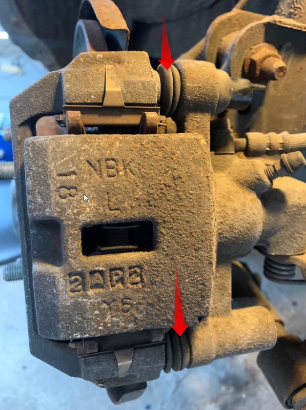

Die Führungsbolzen sind die bezeichnet mit den roten Pfeile auf Bild1, richtig ?
Um zu prüfen ob diese noch freigängig sind muss der Bremssattel erst runter durch die Bolzen in blauen Kreis auf Bild 3 zu lösen, ist dass richtig ? Und muss der Handbremskabel dafür ausgehangen werden ?
Und ich wundere mich was diesen komischen schwarzen Kunststoff Teil ist in der roten Kreis auf Bild2 ? Kann man diese einfach abziehen ?

marc123 hat geschrieben:Die Führungsbolzen sind die bezeichnet mit den roten Pfeile auf Bild1, richtig ?
Ja, richtig.

marc123 hat geschrieben:Und ich wundere mich was diesen komischen schwarzen Kunststoff Teil ist in der roten Kreis auf Bild2 ? Kann man diese einfach abziehen ?
Ja, einfach abziehen ist nur eine Staubkappe. Dahinter kommt i.d.R. der Innensechskant vom Bolzen zum Vorschein.
Damit den Bolzen raus drehen, dann kannst den Sattel weggklappen um zu den Belägen zu kommen.
Achtung! Es ist oft ein 7mm Innensechskant, der selten in einem Standard Werkzeugkasten vorhanden ist. Wenn nicht, kauf dir gleich einen für die 1/2" Ratsche.

Wie kann ich der Handbremskabel aushängen ? Ich habe der Klammer entfernt aber da ist nicht genug Spiel um der Kabel auszuhängen.
Beitrag von Kampfkuchen » Di 5. Jul 2022, 17:31
Ist nicht immer ein Innensechskant - vorher checken. Bei mir war es einfach ein Sechskant, bin mir aber nicht sicher ob 10 oder 12mm. Beziehungsweise ist der Innensechskant auf der anderen, festen Seite.
Bei mir ist unter diese Staubkappe ein Sechskant 10mm. Diesen Bolzen habe ich schon entfernt.
Eine Innensechskant siehe ich nirgendwo, wass meinst du mit "auf der anderen festen Seite" ?
Re: Inbus-Einstellschraube für Bremskolben hinten
Beitragvon Mazda RX-7 SA » Mi 6. Jul 2022, 12:02
marc123 hat geschrieben:Wie kann ich der Handbremskabel aushängen ? Ich habe der Klammer entfernt aber da ist nicht genug Spiel um der Kabel auszuhängen.
Nimm das 3. Bild von oben.
Wenn die Klammer weg ist, zieh den Mantel vom Seil etwas nach rechts 1mm ca. reicht. Das Ende ist da etwas eingerastet.
Dann kannst das Seilende aus dem Halter nehmen um es dann vorne aus dem Hebel auszuhaken.
marc123 hat geschrieben:Bei mir ist unter diese Staubkappe ein Sechskant 10mm. Diesen Bolzen habe ich schon entfernt.
Er meint wahrscheinlich den 2. Bolzen. Dazu muss zuerst der erste Bolzen raus, der Sattel weggeklapp und dann vom 2. Bolzen gezogen werden (Richtung Fzg.-Mitte).
