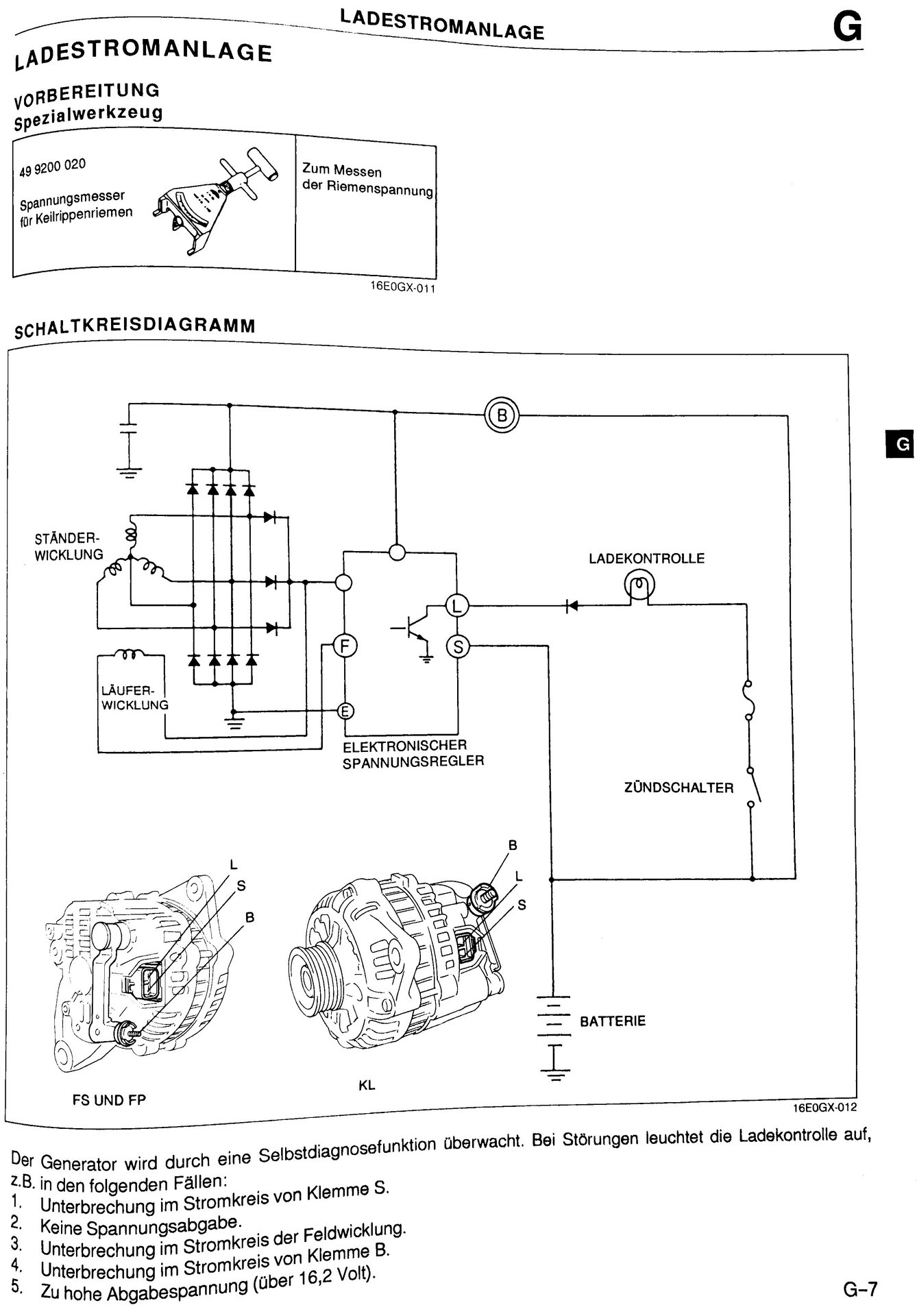

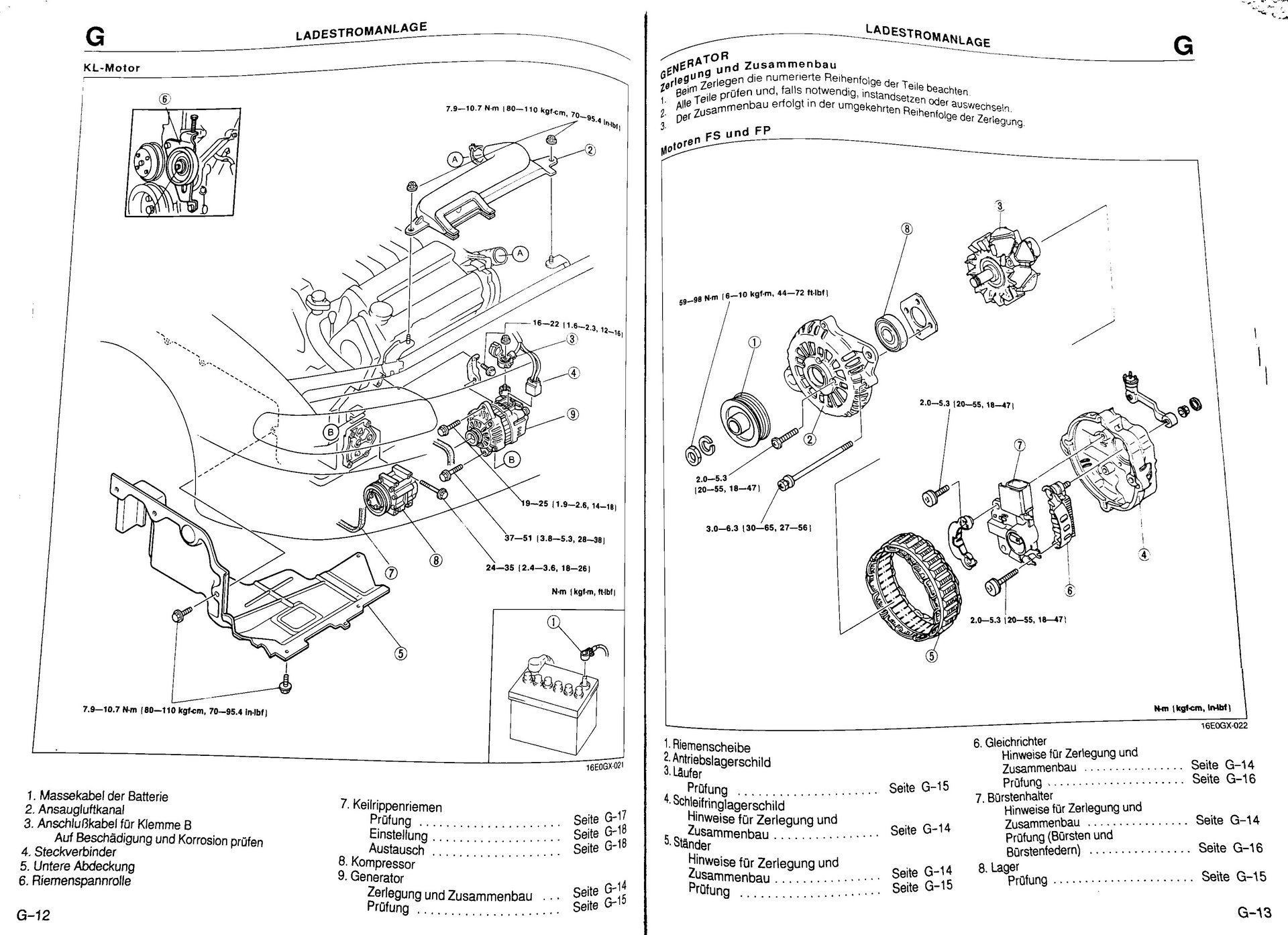

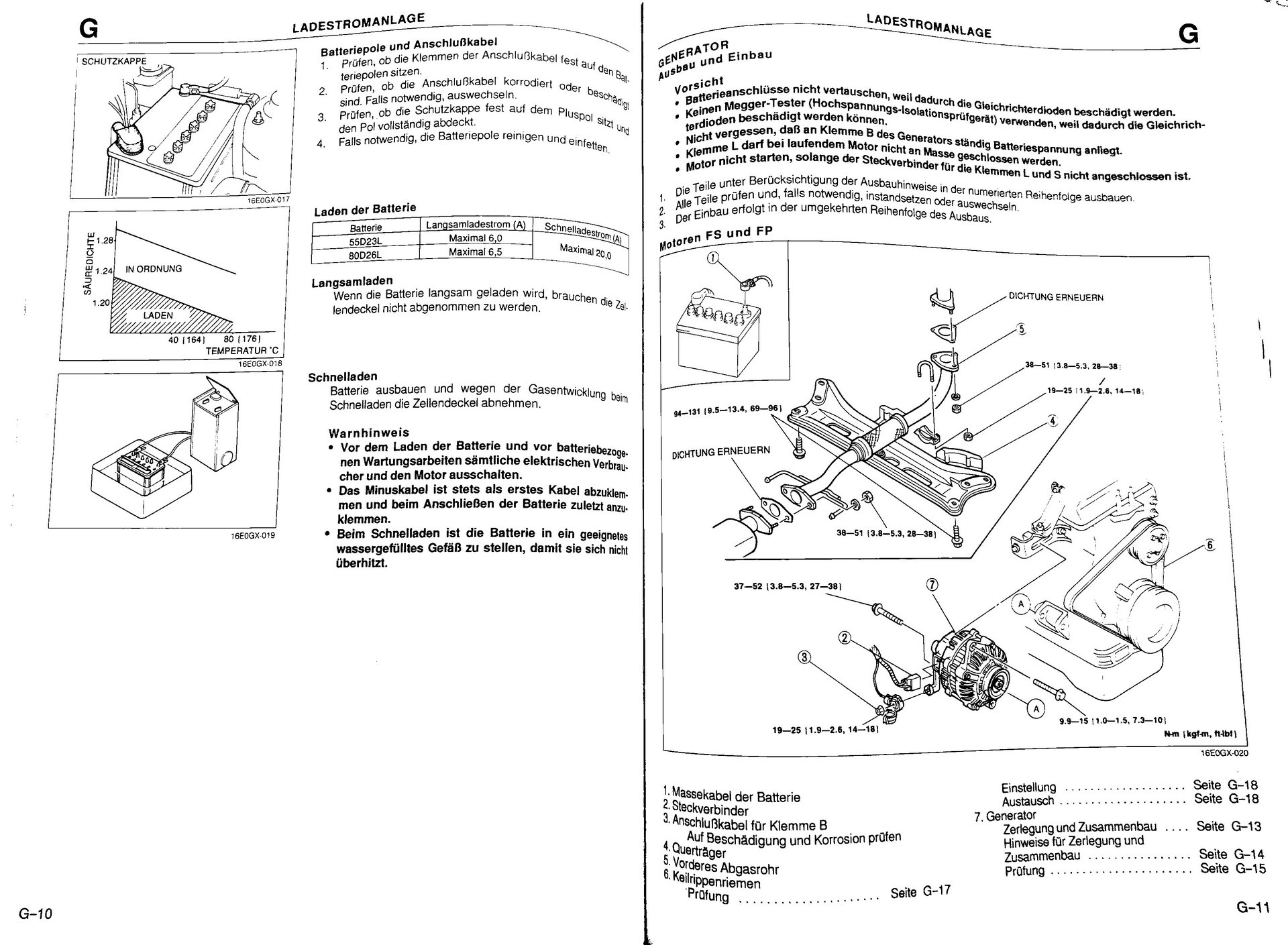

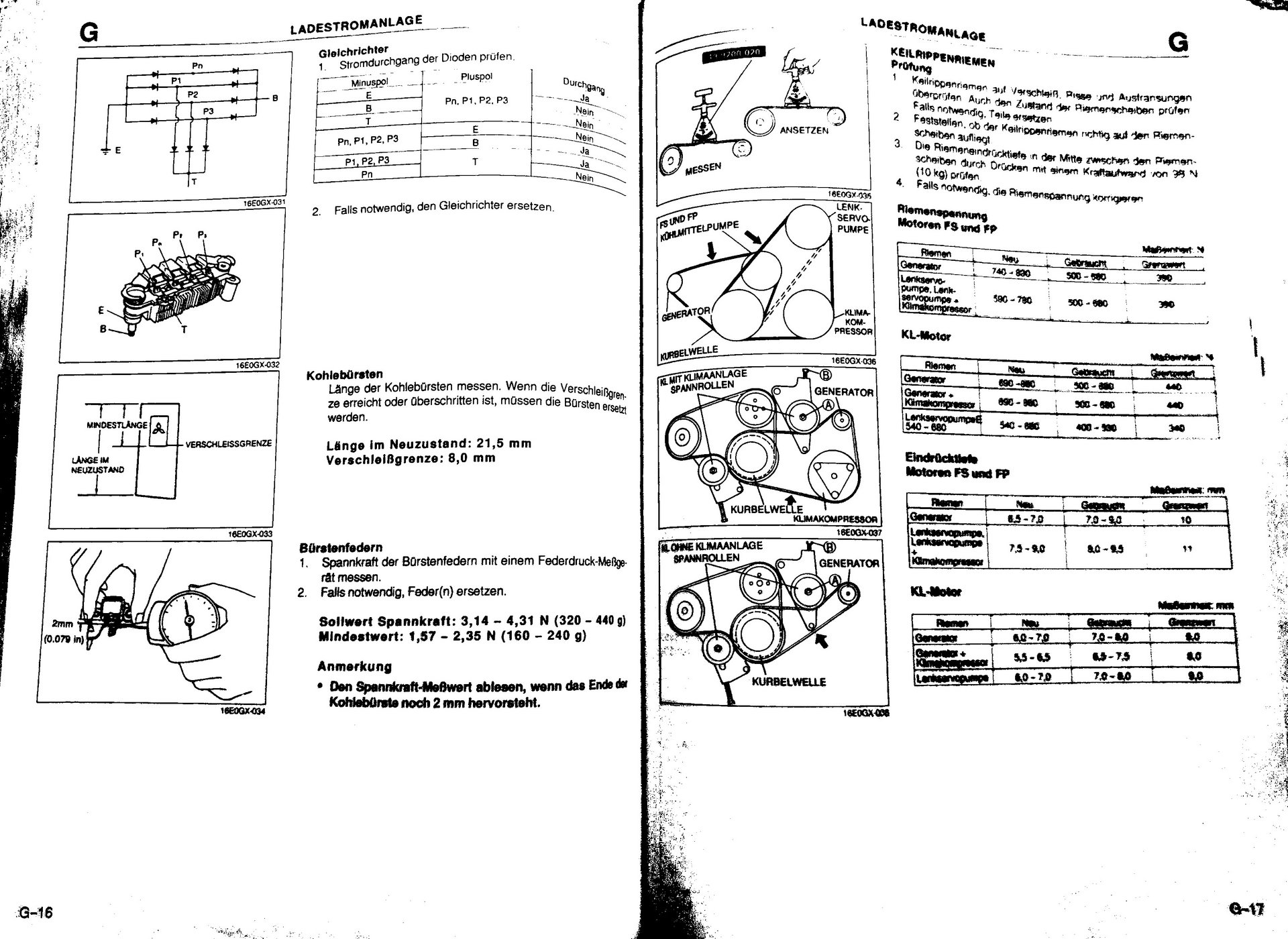

Beitragvon commander_keen » Do 21. Mär 2024, 12:14
Es ist ja wirklich alles bis in kleinste Detail hin wie bspw. zur Federspannung der Kohlebürsten der Lichtmaschine des Mazda 626 GE dokumentiert,
https://mazda626ge.de/gallery2.php?g2_itemId=15591
aber bzgl. der Laderegelung selbst schweigt man sich scheinbar aus:
Bild Bild Bild Bild Bild Bild Bild
Beiträge: 5086

Beitragvon Mazda RX-7 SA » Fr 22. Mär 2024, 17:39
Habe über den Laderegler nix rausfinden können. Nur die Teile-Nrn. der FS-Lima:
Mazda: FS05-18-W60
Mitsu: A860T42170
Beiträge: 1293
