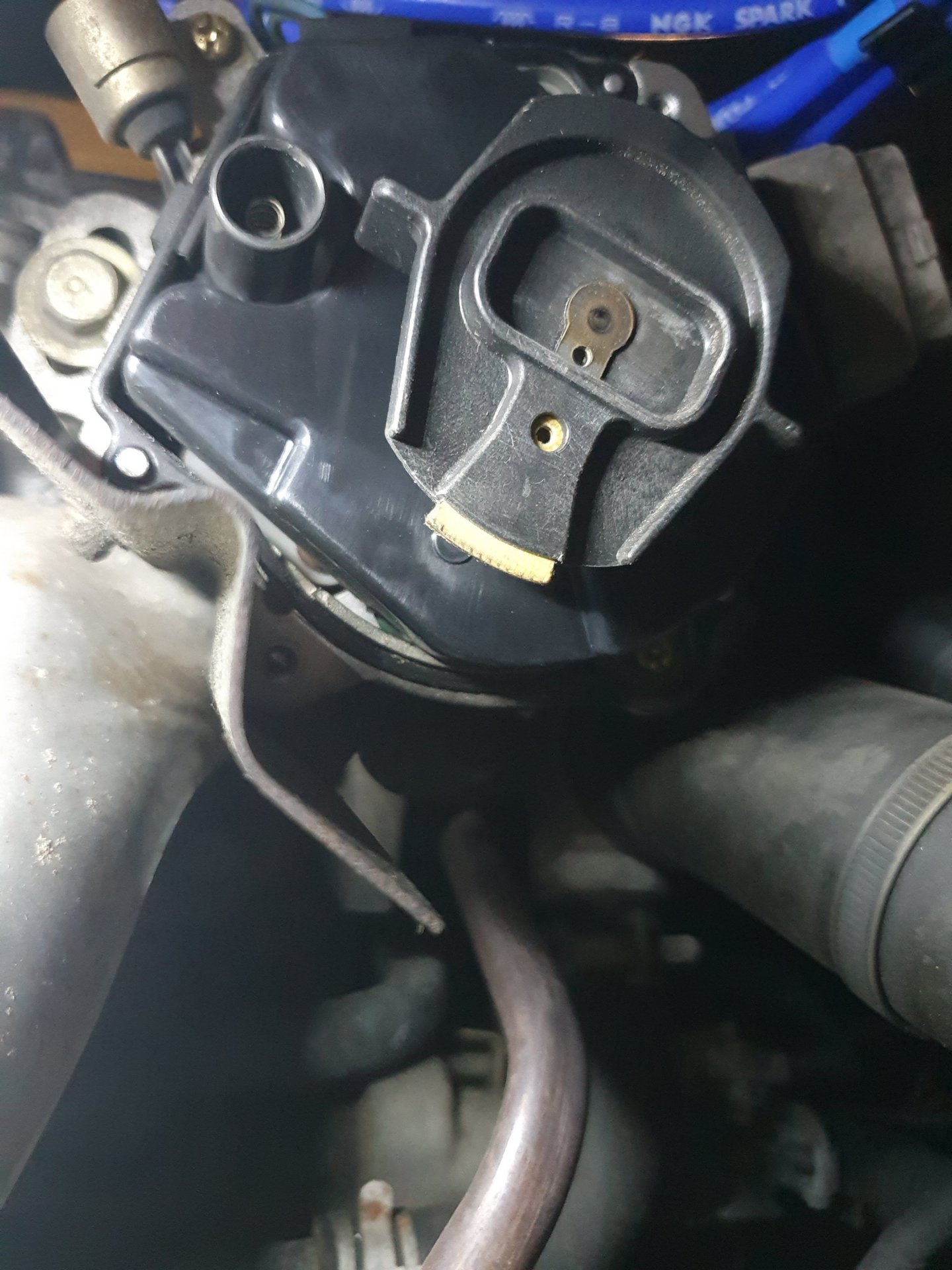

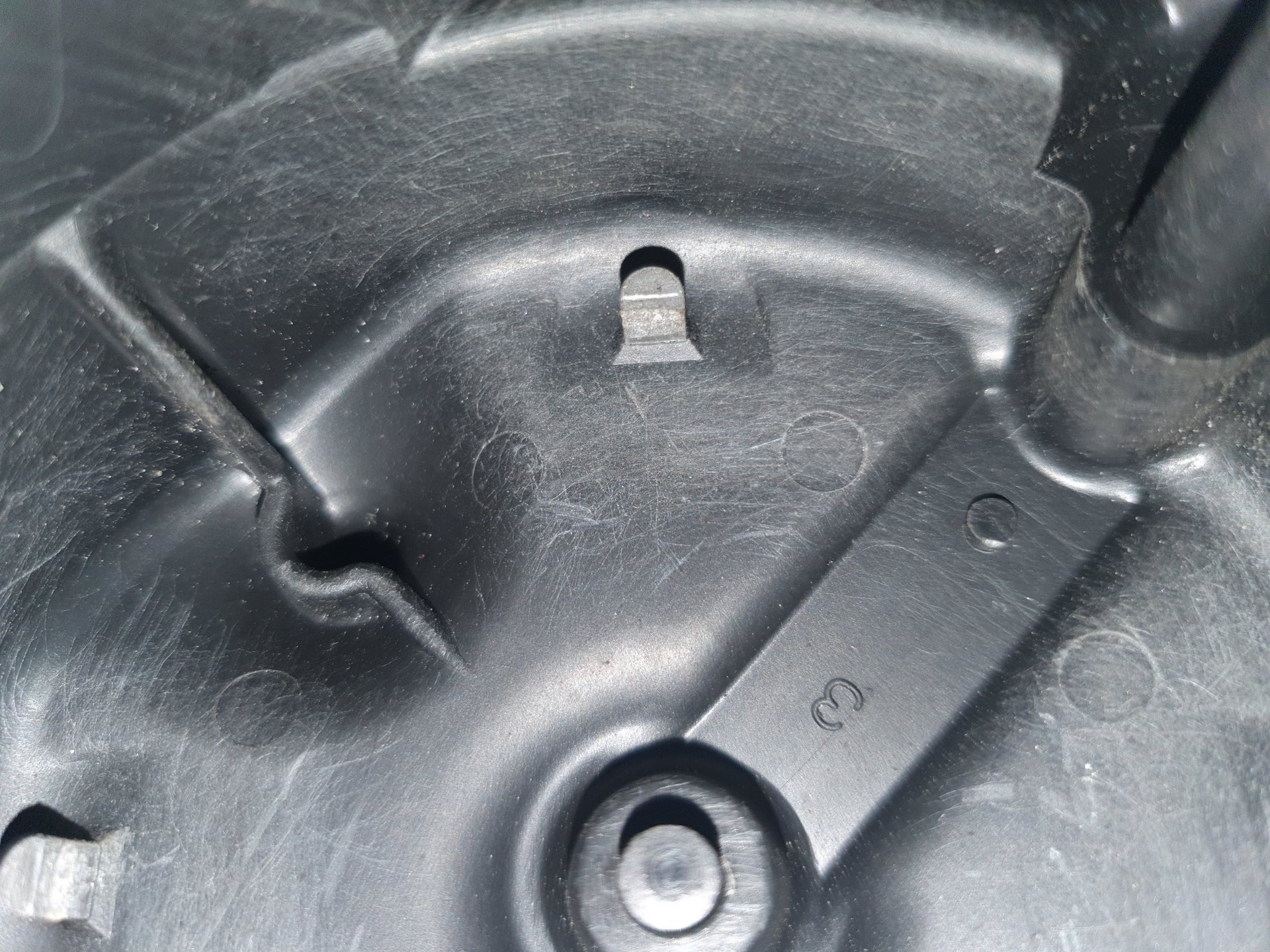

Beitragvon commander_keen » So 17. Nov 2024, 23:05
Zum WE die Zeit gefunden, nochmal zu öffnen.
Aktueller Stand in der Verteilerkappe nach ca. 1000 Kilometern:
#1 Bild
#2 Bild
Re: Unterschiede Zündverteiler Zündverteilerkappe
Beitragvon Mazda RX-7 SA » Mo 18. Nov 2024, 13:16
commander_keen hat geschrieben:Zum WE die Zeit gefunden, nochmal zu öffnen.
#1 Bild
#2 Bild
Also keine wesentliche Verschlechterung über diese Zeit.
