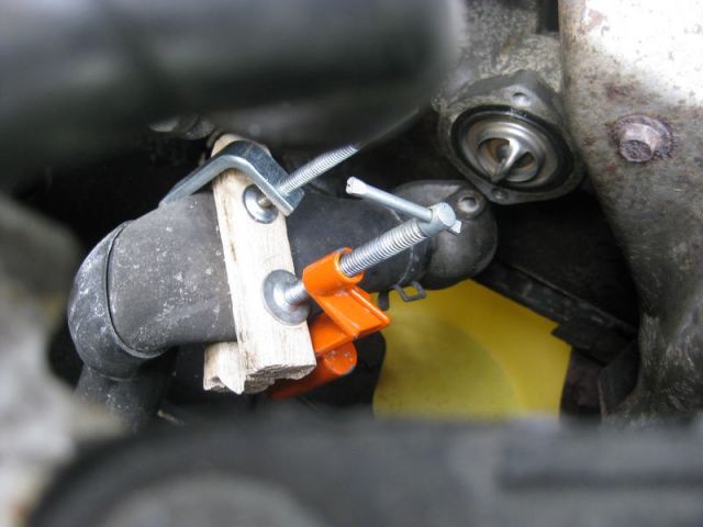

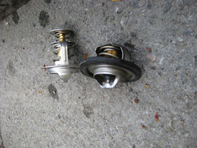

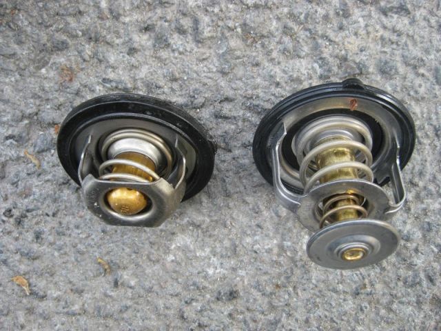

Hab' heute das Thermostat ausgetauscht. Das Alte ist ziemlich anders gebaut, hat auch keinen Zapfen als Markierung. Das Neue ist das QTH563 und passt perfekt. Hier ein paar Fotos:
Ist doch merkwürdig oder?

Interessant. Woher stammt das neue denn?
Beiträge: 5145
Re: Bilder vom falschen/richtigen Thermostat
Beitragvon danmaz » Fr 13. Mai 2011, 11:51
Das neue Thermostat ist von thansen.dk, sowas wie die dänische Ausgabe von ATU. Hab' aber vor dem Einbau die Teilenummer auf dem Netz gecheckt:
http://www.teilesuche24.de/mazda/626-iv-hatchback-ge-91/2-0-i-3/thermostat-100095
Hab' auch noch auf dem Schrottplatz bei nem GE gelünkert; der hatt auch so ein "langes" Thermostat.
Sollte eigentlich richtig sein, denk ich.
