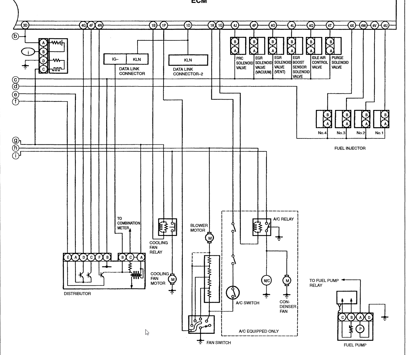

Ich weiß nicht wie das beim 4 Zylinder ist, ich bin mir sicher da weiß RX7 aber weiter. Beim V6 ist im Zündverteiler gleichzeitig auch der Nockenwellensensor. Da gibt es zwischen pFL und FL irgendwelche unterschiedlichen Pinbelegungen wie qwertzo mal anbrachte. Ob im 4Zyl. überhaupt ein Sensor drin ist, kann ich aber überhaupt nicht sagen. Ich kann mal ins Werkstatthandbuch schauen ob ich da was rausfinde.
Ansonsten... Wenn der Winkel der Elektroden nicht massiv anders ist, würde ich auf keinen Unterschied tippen. Zündzeitpunkt und genauen Winkel macht man eh über die Elektronik und ist lediglich durch die Kappe beschränkt.

Das ist US 95/96. Scheint so als hätte der Verteiler zumindest da einen Sensor, aber ich weiß nicht, hast du da überhaupt 6 Pin + 3 Pin? Erkenne das nicht. Sieht mir irgendwie nur nach 3 Pin aus - das hieße der Unterschied zwischen US und Eu könnte sein NW Sensor ja / nein?

Der Kurbelwinkelsensor ist auch beim 4-Zylinder im Zündverteiler. Stecker sind 6-polig (5 belegt) und 4-polig. Da ist beim FP und FS immer alles gleich. (Steckerbelegung beim KL ist anders)

Kampfkuchen hat geschrieben:Ich weiß nicht wie das beim 4 Zylinder ist, ich bin mir sicher da weiß RX7 aber weiter. Beim V6 ist im Zündverteiler gleichzeitig auch der Nockenwellensensor. Da gibt es zwischen pFL und FL irgendwelche unterschiedlichen Pinbelegungen wie qwertzo mal anbrachte. Ob im 4Zyl. überhaupt ein Sensor drin ist, kann ich aber überhaupt nicht sagen. Ich kann mal ins Werkstatthandbuch schauen ob ich da was rausfinde.
Meines Wissens haben alle Zündverteiler zumindest einen Sensor integriert. Weil es von der praktischen Ausführung her auch das einfachste ist.
Beim 4-Zyl. sollten es meist sogar beide Sensoren sein.
