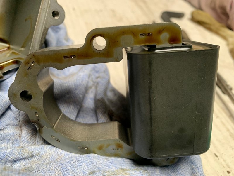

Beitragvon marc123 » Do 19. Mai 2022, 21:35
kl31 hat geschrieben:Das ist der Zündverteiler vom V6, meiner ist vom 4 Zylinder.
Gestern hab ich mein Zündverteiler zerlegt.
Dort befindet sich ein Simmering 12,45x22x6 mm
Dieser ist leider ausgehärtet und dichtet nicht mehr ab.
Ich hätte das gleiche Problem mit Öllekkage am Zündverteiler.
Der Simmering 12,45x22x6 mm habe ich leider nicht gefunden also ich habe eine 12,50x22x6 genommen und bis jetzt kein Lekkage mehr

Beitragvon marc123 » Di 31. Mai 2022, 22:11
marc123 hat geschrieben:
Zur Info hier noch ein paar Bilder von wann ich meinen Zündverteiler zerlegt habe...
