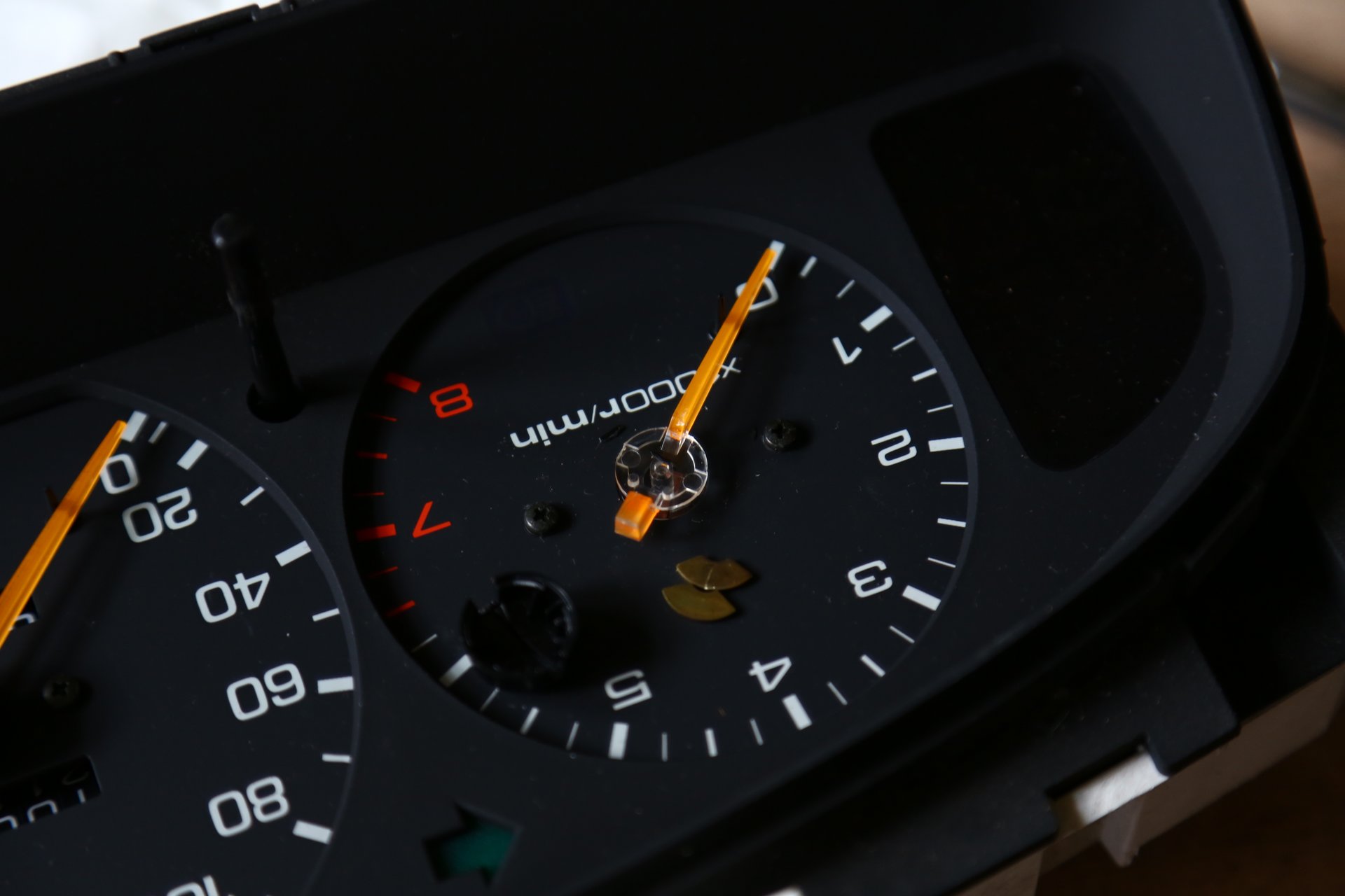

Heute das hier entdeckt, falls noch jemand die Tachonadeln sauber abziehen möchte ohne dabei die Welle mit rauszuziehen:
https://de.aliexpress.com/item/1005005616373897.html
Ich hab das Ding mal bestellt und kann dann berichten.

Paket hat mich heute erreicht.
Was ich sagen kann: Die Kappe abnehmen ist gar nicht mal so einfach... Sie ist unten verrastet, also müsste man sich da vielleicht noch was ausdenken, da man da doch schon ziemlich hin und herbiegt, da die viel fester sitzt als erwartet. Ich bin mit einem Skalpell zwischen Nadel und Kappe zwischen und hab die Kappe dann abgehebelt, aber ob das so cool ist... Gefahr einer abbrechenden Welle ist gegeben.
Ansonsten joar, was soll ich sagen... War super einfach das Ding da abzunehmen. Als Tipp vielleicht noch: Beim abziehen der Nadel nicht den Abzieher runterhalten, ihr drückt sonst die Welle in den Motor. Den Abzieher immer minimal auf Zug nach oben halten und dann die Schraube reindrehen, dann kann man auch beobachten wie die Nadel sich löst.
10/10 würde wieder kaufen.
PS: Woran ich allerdings gar nicht gedacht habe, was ja unter anderem auch ein Problem ist: Das Aufdrücken der Nadel könnte wieder dazu führen, dass die Welle zu tief in den Motor gepresst wird und die Nadel dann hängt. Vermutlich wäre es hier gut unten mit einer Spitzzange die Nadel festzuhalten, damit diese nicht in den Motor drückt. Vielleicht ist das aber auch gar nicht problematisch, vielleicht teste ich das später mal, presse die wieder auf und schaue ob die Nadel hängt. Dafür hab ich aber gerade nicht die Kapazität.
Edit... Leichte Korrektur. Beim rausnehmen der Nadel gerade das bemerkt...:
Ich denke das lässt sich wieder fixen, es ist nur eingeklebt. Ich dachte erst eingeschweißt... Also vermutlich wäre es sinnvoll hier noch mal eine gehärtete Nadelspitze zu besorgen und diese dann richtig einzuschweißen oder halt wieder einkleben. Ich meine, der restliche Körper ist schon sehr brauchbar und preislich immer noch i.O., muss man ggf. halt anpassen. Somit also nicht mehr unbedingt was für Leute ohne Möglichkeiten. Der Ausrücker sitzt sehr fest, ich denke der Durchmesser ist vielleicht auch einfach zu dick für die Nadel und hat deshalb sehr geklemmt. Ich kann mir aber auch gut vorstellen, dass die einfach eine alte Welle da eingeklebt haben (auch das wäre ja eine Option, vorher etwas abschleifen und fertig).
Was ich noch sagen kann: Die Kappe ist nicht aufgeklippst, sondern aufgesetzt und von unten leicht angeschmolzen. Das kann man auch wiederholen oder einen Tropfen Sekundenkleber drauf. Dann ist das wieder i.O. - muss man aber mit einrechnen!
