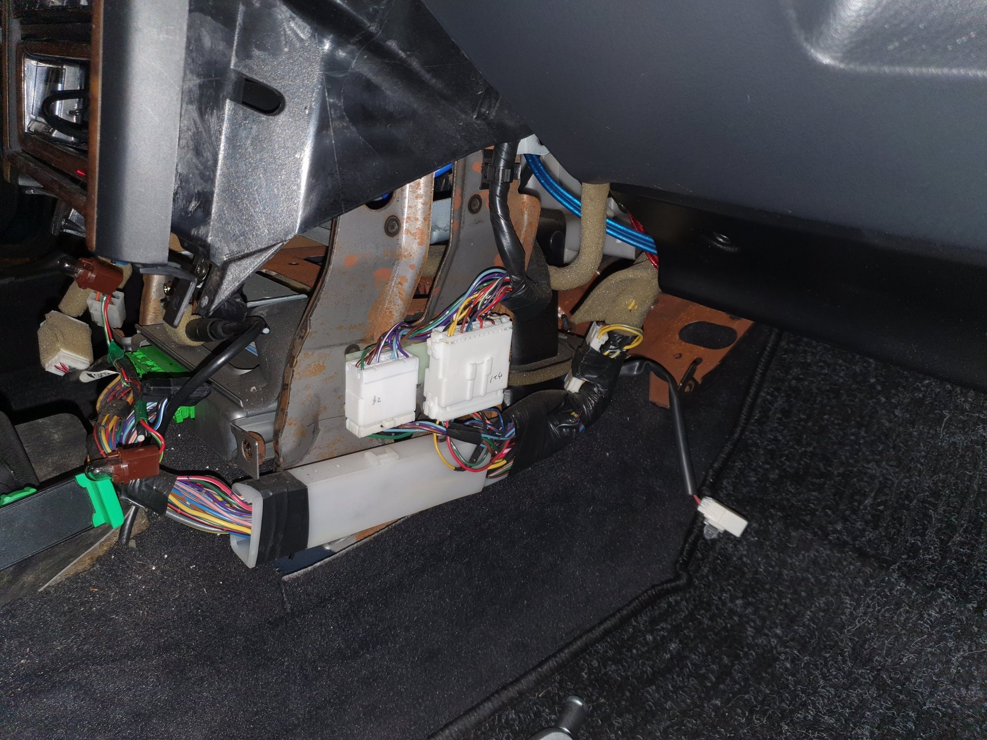

Airbagsteuergerät
Bis 1994 wurden im Mazda 626 GE für die anfangs optionalen Airbags drei Crash-Sensoren im Frontbereich eingebaut.
Ab Modelljahr 1995 (produziert ab Sommer/Herbst 1994) wurde der Crash-Sensor mit in das Airbag-Steuergerät integriert.
Das Steuergerät bedient den Fahrer- und Beifahrerairbag sowie die zwei Gurtstraffer. Es befindet sich am Boden der Mittelkonsole ganz vorn (hinter dem Motorsteuergerät).
Bekannt sind drei Iterationen des Facelift-Steuergeräts: GC6W-57-K3ZC (1995), GC6W-57-K3ZE (1996) und GC6W-57-K3ZF (1997).
Beide haben den gleichen Konnektor und sind untereinander austauschbar.
Mit der Diagnoseschnittstelle im Motorraum ist es über zwei Leitungen verbunden: FAB und TAB. FAB ist die Minus-Seite (GND) der Airbag-Kontrollleuchte, die vom Steuergerät zum Leuchten nach Masse gezogen werden kann. In dem blauen Steuergerätestecker am Kabelbaum ist ein Schaltkontakt untergebracht, der FAB nach Masse schließt, wenn der Stecker abgezogen ist.
TAB kann zum Auslesen von gespeicherten Fehlern nach Masse gezogen werden. In älteren Ausführungen soll TAB mit der Minusseite des Hupenrelais verbunden sein. [WARUM?]
Liegt ein Fehler im System vor, so wird dieser über Blinkcodes der Airbag-Kontrollleuchte ausgegeben, ohne dass am Diagnosestecker eine Brücke gesteckt werden muss. (Diese dient nur der Ausgabe über den Diagnosestecker)

Reparatur-Anleitung
Steuergeräte-Tausch
Offiziell muss laut Mazda das komplette Armaturenbrett (inkl. Kombiinstrument/Tacho) ausgebaut werden, inkl. Wärmetauscher der Heizung/Klimaanlage usw.
Mit etwas Fummelei gelangt man aber auch mit weniger Aufwand an das SAS-Steuergerät und kann es (zumindest mitsamt seines Halters) ausbauen. (weil der Halter von Sechskantmuttern gehalten wird, an die man im Gegensatz zu den senkrecht stehenden Schrauben des Steuergeräts seitlich von Fahrer- und Beifahrerfußraum aus herankommt)
  1. Mittelkonsole ausbauen
    1. Handbremse möglichst weit nach oben ziehen
    2. kleine Abdeckkappe unterhalb des Handbremshebels entfernen
    3. vorderes Teil der Mittelkonsole (wo der Schaltknüppel drin ist) ist nur eingeklipst - einfach nach oben abziehen
    4. Stecker von Aschenbecherbeleuchtung und Zigarettenanzünder trennen
    5. Mittelkonsole in Richtung Handbremse schieben um sie um den Schaltknüppel drehen zu können
    6. zwei Schrauben am Handbremshebel entfernen, die das hintere Mittelkonsolenteil befestigen
    7. Sitze nach vorne schieben und am hinteren Ende des hinteren Mittelkonsolenteils die zwei seitlichen Schrauben entfernen
    8. hinteres Mittelkonsolenteil entfernen
  2. Fußraumverkleidung ausbauen (Optionale Schritte erleichtern das Ausfädeln)
    1. Sitze nach hinten schieben
    2. (optional) seitliche Konsolenabschlüsse zu den Türen mit einem Schraubenzieher in Richtung Tür abhebeln
    3. Mutter der Motorhaubenentriegelung lösen und Riegel abnehmen
    4. Schrauben der unteren Lenksäulenverkleidung entfernen, Verkleidung abziehen (ist oben eingeklipst) und Steckverbinder zum Wegfahrsperrenmodul lösen
    5. zwei Schrauben unterhalb des Radios entfernen, die die mittleren Fußraumverkleidungen halten
    6. jeweils ein Kunststoffniet der Fußraumverkleidungen im Fußraum entfernen indem der innere Stift herausgezogen wird
    7. obere Schraube der linken Fußraumverkleidung entfernen [Gibt es nicht?]
    8. linke Fahrerfußraumverkleidung abziehen (ist vorn am Fußraumende eingehakt)
    9. (optional) drei Kunststoffnieten der unteren Beifahrerfußraumverkleidung entfernen und Fußraumverkleidung abnehmen
    10. (optional) Handschuhfachanschlag aushängen indem Handschuhfach seitlich zusammengedrückt wird
    11. linke Beifahrerfußraumverkleidung ist seitlich am oberen Rand zum Handschuhfach eingeklipst - ausklipsen und abziehen (ist vorn am Fußraumende eingehakt)
    12. (optional) Schrauben seitlich und oberhalb des Handschuhfachs entfernen
    13. (optional) Handschuhfach ist oben eingeklipst - ausklipsen und entfernen
  3. Steuergerät ausbauen
    1. Zündung aus! (Steuergerät könnte sonst beim Bewegen die Airbags und Gurtstraffer zünden)
    2. Luftauslass Beifahrerfußraum ausklipsen und entfernen
    3. Kabel entfernen
    4. drei Sechskantmuttern (1x von Fahrerseite, 2x von Beifahrerseite aus) des Steuergeräthalters zur Montageplatte lösen
    5. Steuergerät mitsamt Halteplatte ausfädeln und entnehmen
    Einbau erfolgt strikt in umgekehrter Reihenfolge während Zündung aus.
